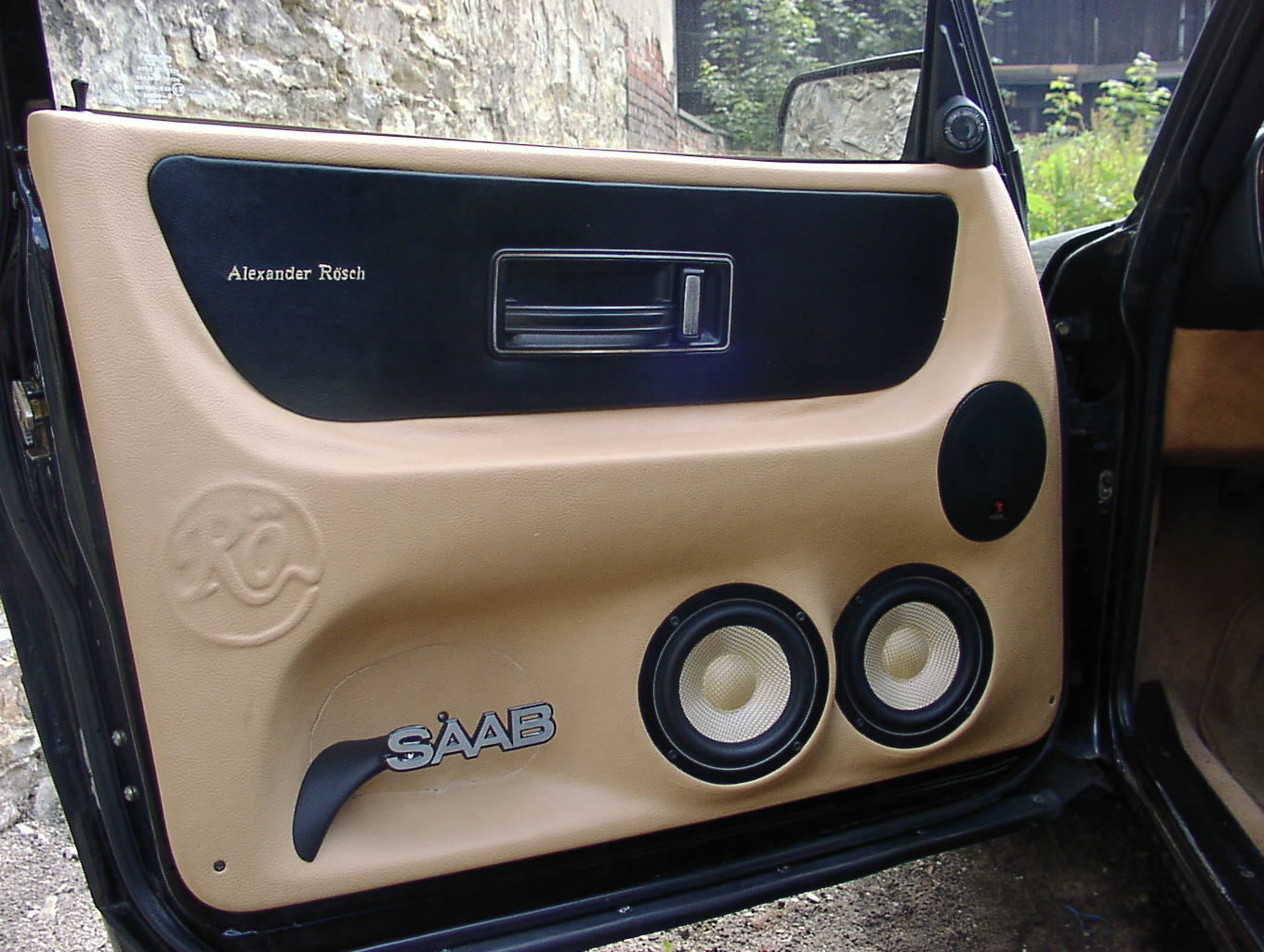

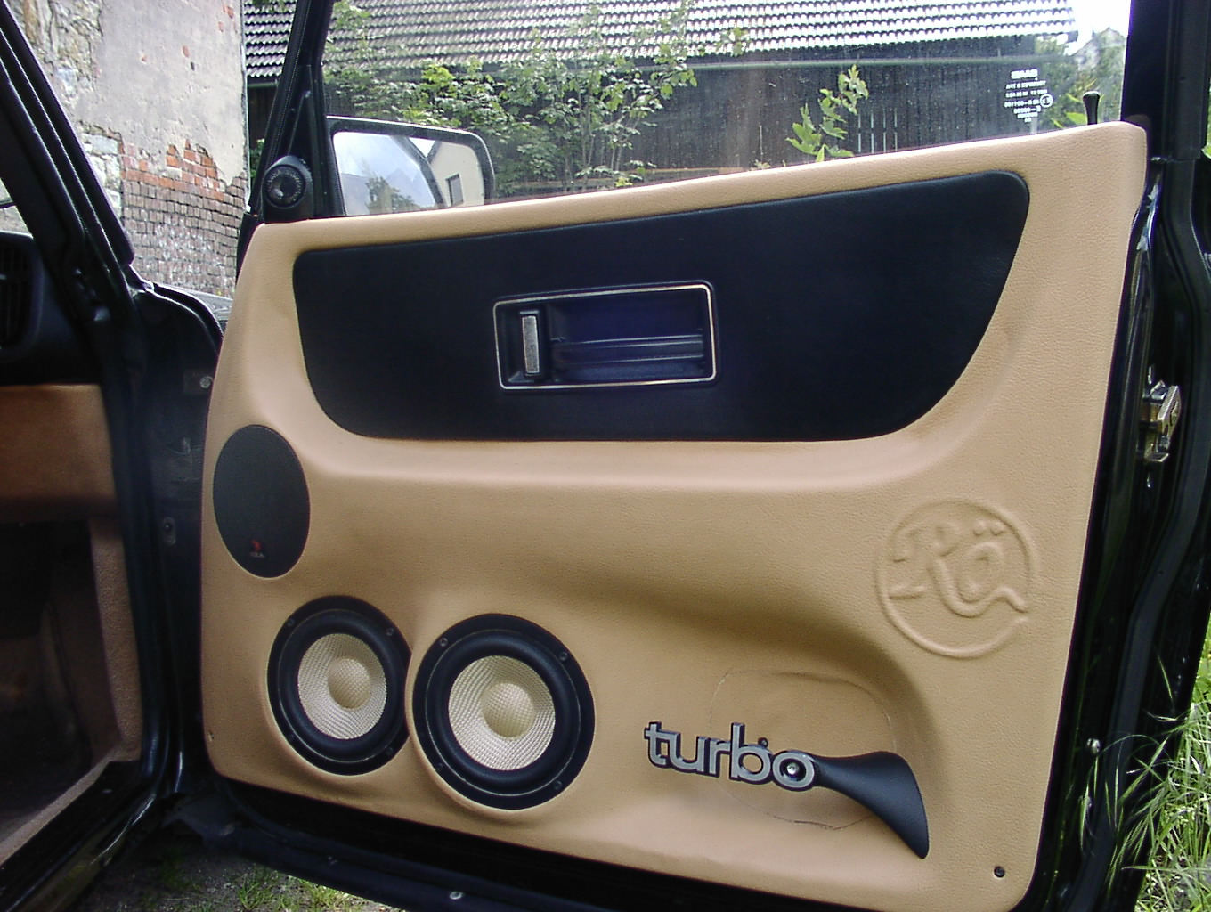

ich will ja nicht meckern, aber das geht doch wirklich einfacher...aufwendig geht es natürlich auch...aber so finde ich das schon eine bissen...naja...zumal die Qualität des System doch eher grenzwertig ist (die Chassis sind ja wirklich nur mangelhaft)...lediglich der Verstärker mit DSP macht da noch bissen was wett...ist aber für den 95 angepaßt und sicher im 900 nicht ganz optimal...
so hab ich das gelöst...sicher nicht die einfachste Variante...aber klanglich optimal...und auch noch passend wie ich finde...könnte auch original so sein...
P6090001.thumb.JPG.3d54935692e6820ba220a5f987bd617a.JPG P6090004.thumb.JPG.5821be82b3aeacc0dca3b3014aef551a.JPG
das ist natürlich sehr edel gemacht :top:

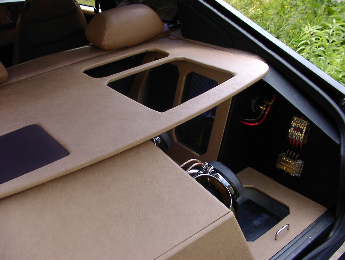

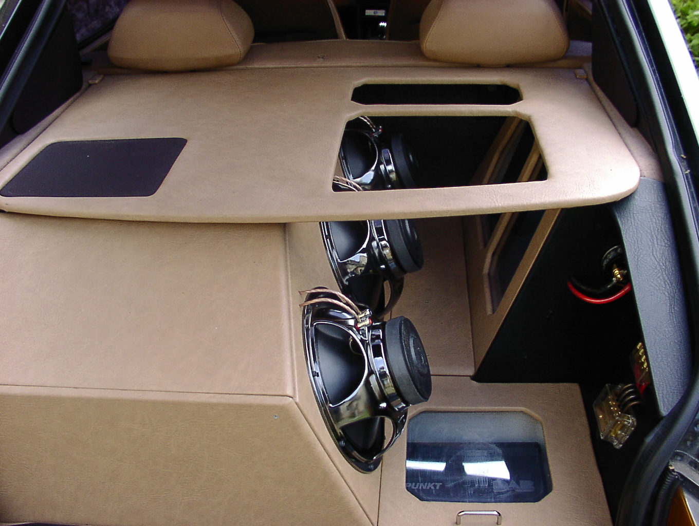

Also da ich schon in Saab 9000 Aero, Viano und natürlich in den 900er eingebaut habe und auch Hifi Händler bin...kann ich schon sagen das auch im Saab 900 HiFi möglich ist...natürlich die Originaloptik ist nicht machbar, da muß schon bisschen was passieren...achso damit der Tiefton nicht hinterherhinkt ist natürlich der Kofferraum weg...aber den brauch ich nun wirklich nicht mehr...

DAMIT hingegen wüsste ICH nichts anzufangen - zumal das Leistungsgewicht auch im Keller sein dürfte ;) zum Glück sind die Magnete von den AS3 - Chassis so klein :cool:
Leistungsgewicht ist doch kein Problem...ist doch ein HS 4 ...der immer noch 250 auf der BAB läuft...was will man mehr...zumal ich öfter nur mit 80 - 90 unterwegs bin und dann ist Musik doch eher eine gute Alternative...und wenns dann auch noch bis runter in den Keller geht umso besser...
okay, bis runter in den Keller hätte ich auch gerne ... bzw. weiß wie knorke das sein kann :cool: aber i.d.R. heisst tief+pegel = laderaum futsch ..
ja dass heißt es grundsätzlich...wobei man sagen muss...das eins von beiden auch mit wenig laderaumverlust möglich ist...beides geht tatsächlich nur mit viel platz..deshalb werkeln bei mir auch 4 x 30er Chassis im Kühlschrankkoffer...geht tief und kann Pegel bis zum abwinken...

Zum Thema HiFi, natürlich ist es im Auto nicht möglich, alle nötigen Chassis vorn zu verbauen, daher muss man natürlich auf den Kofferraum ausweichen. Und da ist es leider so, dass man für eine optimale Performance eine Ecke Chassis verbauen muss. Ist ja auch nicht die erste Version, dir Vorgänger waren deutlich kleiner, allerdings auch deutlich schlechter. Wenn es bis zu 32 HZ ohne Abfall gehen soll, muss das schon so groß sein. Zumal die Chassis jetzt wirklich günstige waren.
Das kann dadurch natürlich auch Max. Schalldruck erhält ist klar, dass is ja aber nur ein Abfallprodukt, welches aber nicht Ziel war, da hätte ich dass dann anders gebaut.
