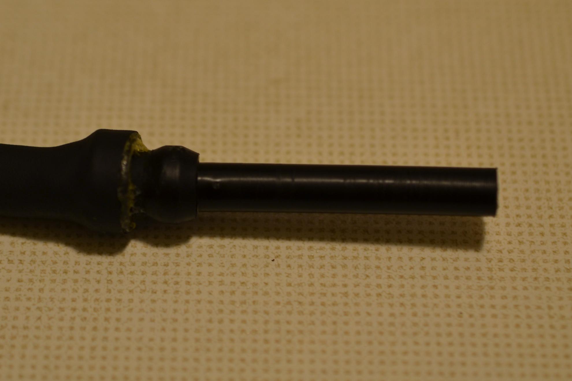

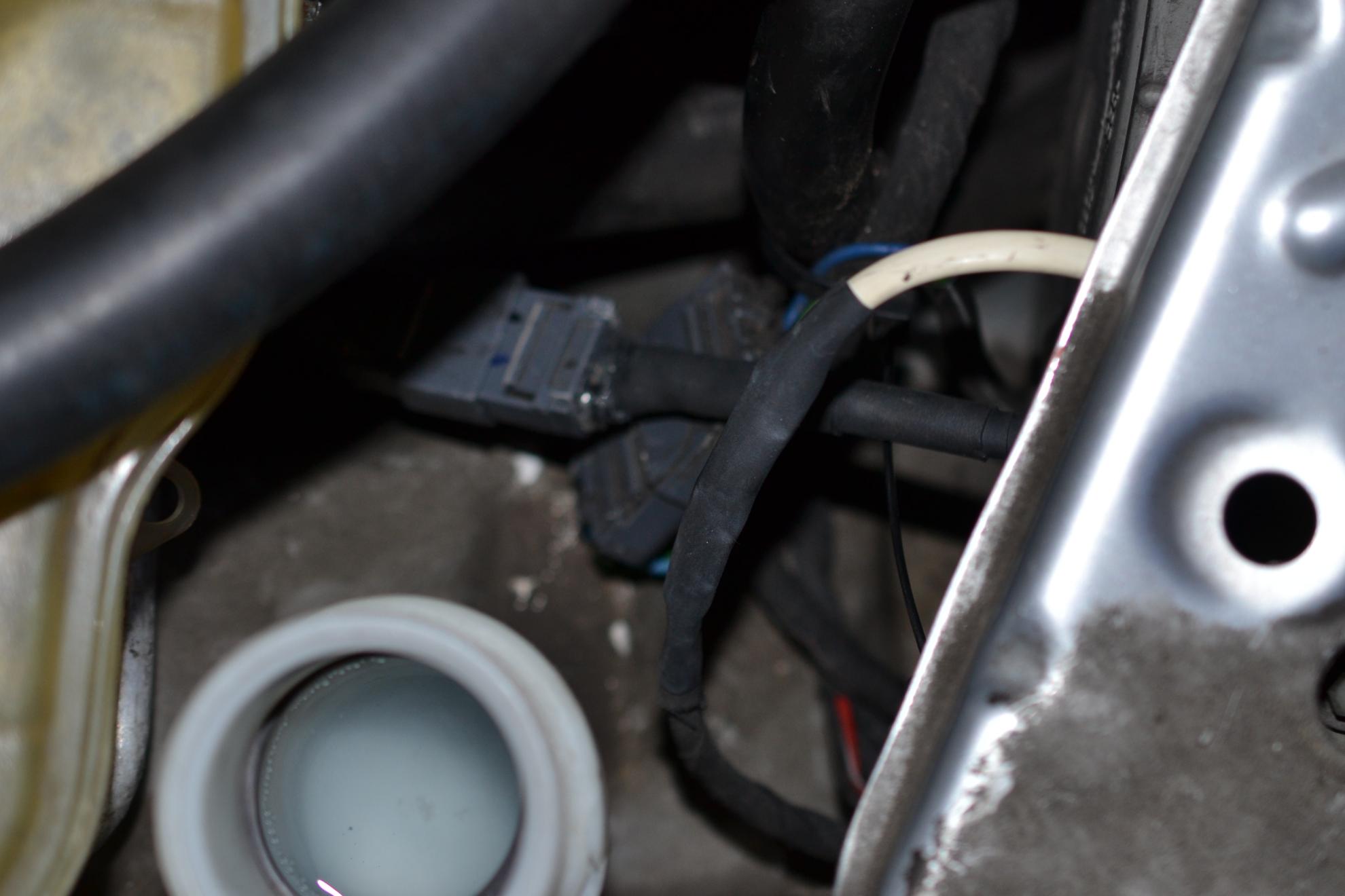

Kleine Foto-Doku Zustand Kühlwasserbehälter und Anschlußkabel

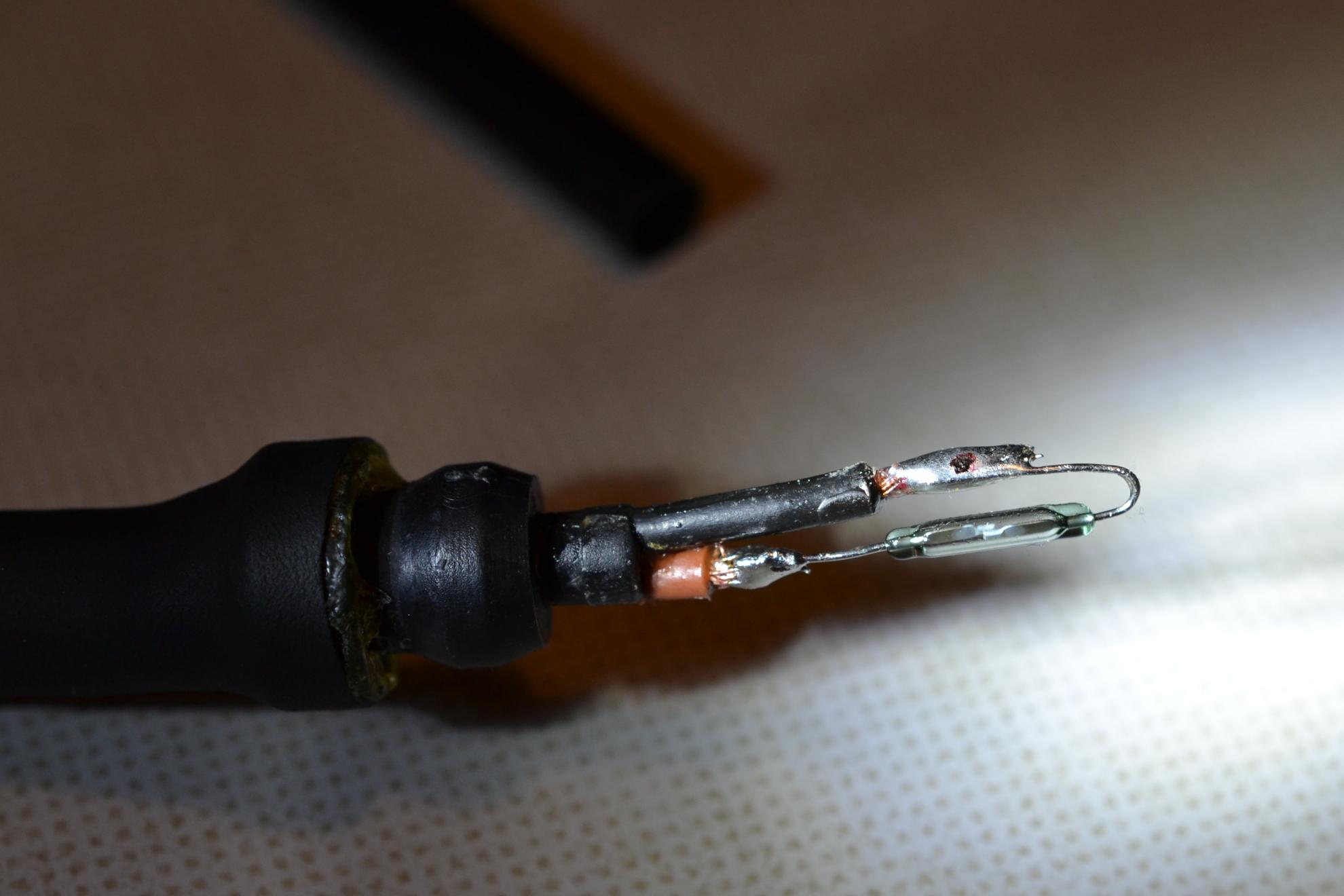

was für Werte meinst Du?
die Werte für den Reedkontakt - hat sich aber inzwischen erledigt.
der Neue ist etwas kleiner und damit ist es im Gehäuse geräumiger :rolleyes:
spricht bei Abfall auf die Min-Marke sofort an
Kosten: 0,95€
er ist eingelötet, was bei den geringen Strömen reichen sollte.
(neuer Sensor übrigens komplett wären locker 40,oo€ :redface:)
Der Anschluß an die beiden "Klingeldrähte" ist jetzt auch wieder wie neu und im Schrumpfschlauch verschwunden. Da sollte für eine Weile Ruhe sein. :biggrin:
19-neuer-Reedkontakt-Abmessungen-kleiner.thumb.JPG.a2718f8bc2685da568dd6bd77515a078.JPG
21-der-Anschlu-der-gebrochenen-Kabel-jetzt-mit-Schrumpfschlauch.thumb.JPG.49d654a92a0f8ef013235162c8e1d712.JPG
Was verstehst Du unter einem Induktionsring in #25?
Wenn Du auf Foto 17 schaust, siehst Du einen Teil davon.
Ring ist ein Magnet der an der Wasseroberfläche schwimmt und durch dessen Magnetfeld sich die beiden Kontakte anziehen und damitden Stromfluß herstellen, so daß die Warnanzeige angeht.
Der Ring schwimmt geführt wie auf einer Achse im Behälter auf und ab und steigt und fällt entsprechend mit dem Wasserstand.
Fällt der Wasserstand unter die Min-Marke, sinkt auch der Ring soweit,
daß der Magnetismus des Ringes das Schließen der Kontakte im Glasröhrchen bewirkt
und die Lampe in der Anzeige der Armatur an geht.
s.a. hier Funktionsweise: https://de.wikipedia.org/wiki/Reedschalter
Ich hoffe das hilft Dir weiter ?
Ansonsten weiter Fragen,entsprechend dem Motto: Wer nicht fragt ... :smile:

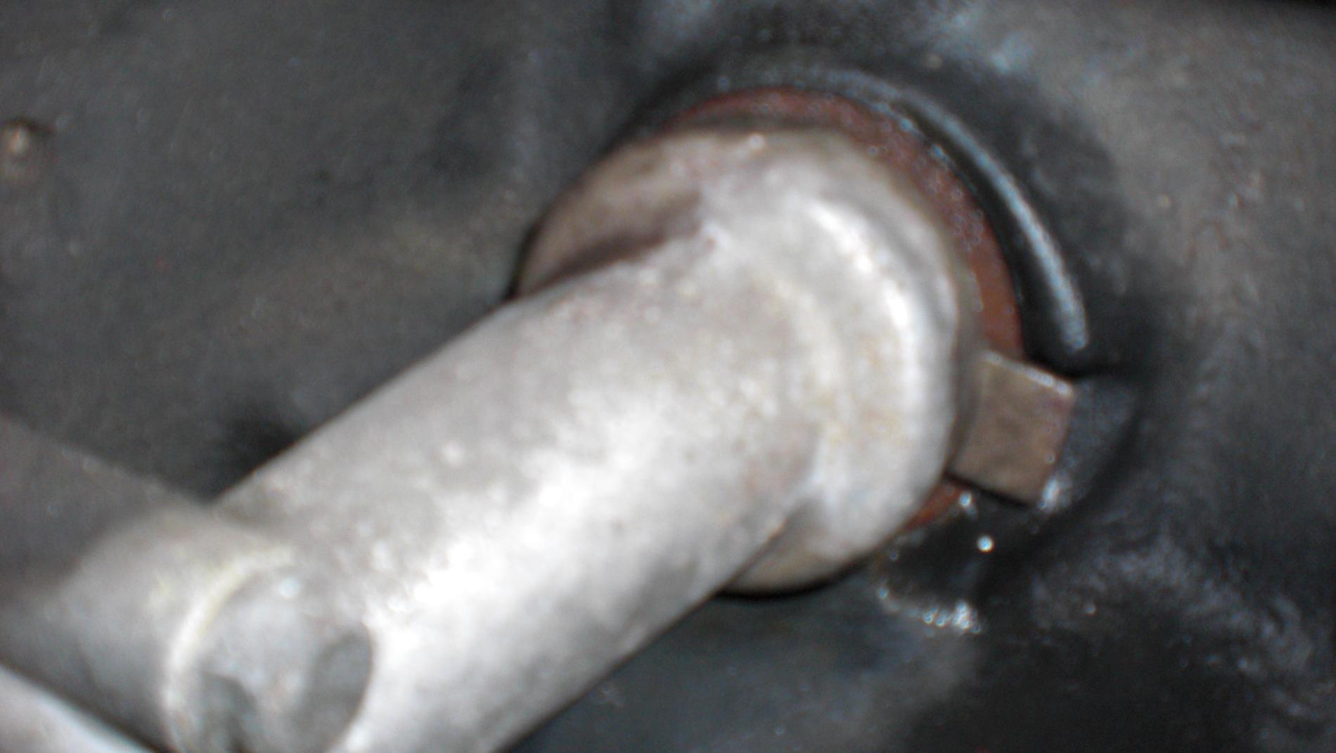

Nun tropft es hier: Anschloßrohr WAPU an Motor.
Hätte jemand eine Idee ?
Wasserpumpe usw. ausbauen oder geht das anders wieder dicht zu bekommen ?
Steckt das Rohr nur drin und ist gar nicht verschraubt ?22-Anschlu-leckt.thumb.JPG.3c4d9041327fe87b6cc913091530aaea.JPG
Sagte ich doch.
Wasserpumpe ausbauen und beide O-Ringe des Stutzens erneuern und wieder einbauen.
