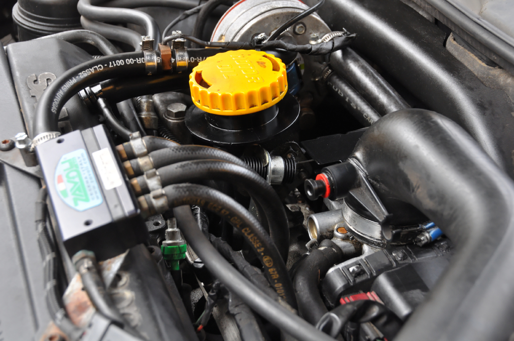

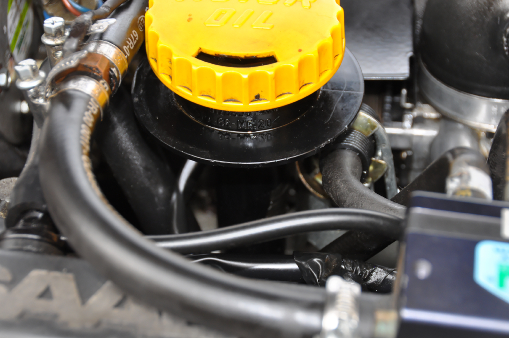

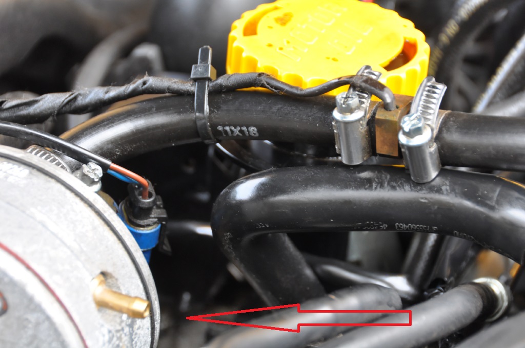

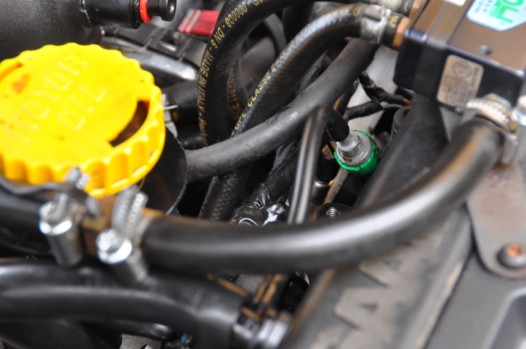

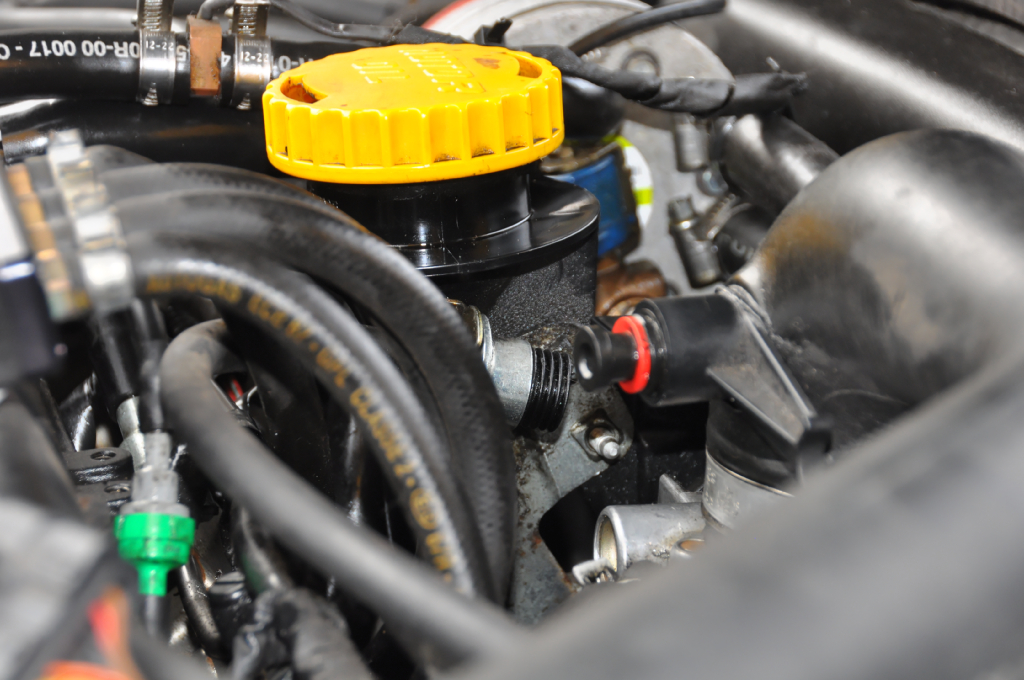

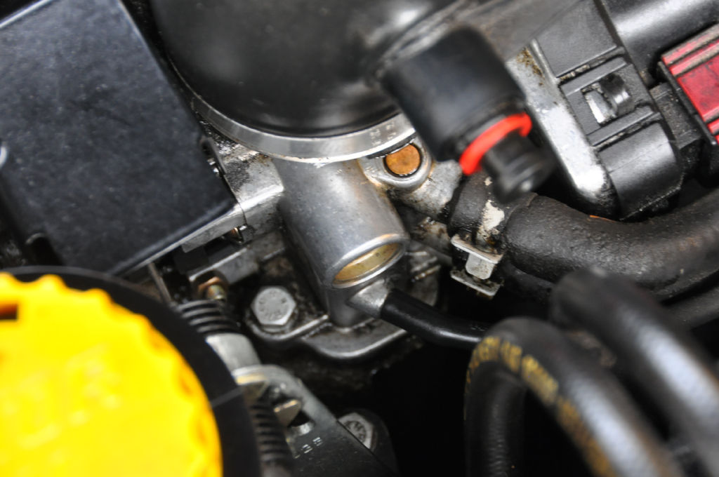

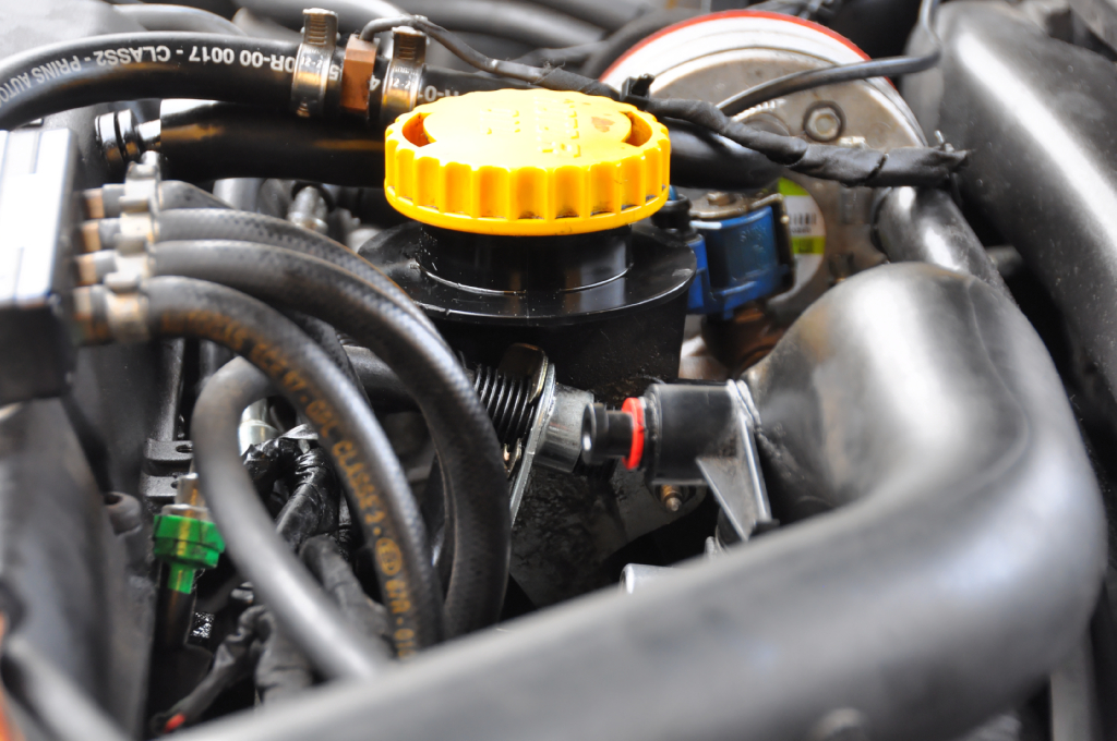

Damit ich nicht immer nur alles erklären muss, einige Bilder aus verschiedenen Perspektiven vom Motor, evtl fällt Euch ja nochwas daran auf?

@ all: Was fehlt da oberhalb der Drosselklappe? Mein MY99 hat diesen Anschluss am Plastikrohr nicht?
nein ich meine das die Öldruckschalter gern Ölundicht sind, dann läuft das öl am block runter u tropft nett auf dem kat
[mention=1846]Sven[/mention] dem fehlt nichts, dort wurde unterschiedliches U-Druck-Gehörn verbaut Automatik od Schalter

aber was kommt hier rauf...........
[ATTACH=full]105142[/ATTACH]
und was ist dieses messigfarbene Zwischenstück mit Kabel dran.
Hab ich weder in meinem Aero noch im LPT - jeweils mit LPG.
Hast du auch eine Zavoli Anlage?
ist also ein LPi-spezifisches Teil?
Wie kommst du auf LPI? Das sitzt den Bildern nach zwischen Verdampfer (also keine LPI) und Rail. Wird wohl irgend ein Sensor sein. Druck oder vielleicht Temperatur. Für eine Ventil sieht es etwa zu klein aus. Aber von Zavoli hab ich keine Ahnung.
Was auch immer, der Einbau sieht aber irgendwie gruselig aus. Hab zwar von der Zavoli auch keinen Plan, aber bisher sind mir noch keine Injektoren über der Weg gelaufen die man waagerecht verbauen sollte... und die Befestigung an der DI... :-/
Die Schlauchschellen scheinen ja von "der Laune des Prüfers" abhängig zu sein... Das die eine aber bereits sichtbare Spuren an der Kurbelgehäuse Belüftung hinterlassen hat... :-(
Da fällt das Weglassen des Ansaugrohdruckanschlusses ja schon kaum mehr ins Gewicht.
