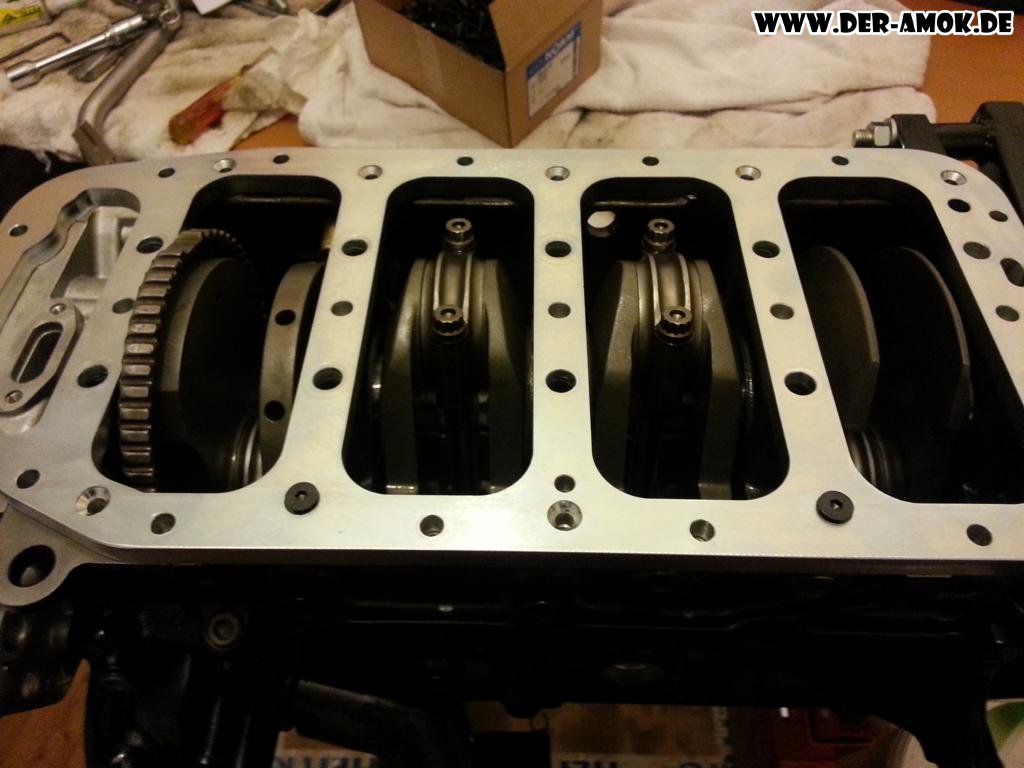

Blockversteifungsplatte?! :eek:
das was GM oben weg gespart hat wird nun unten wieder angehängt.
Bestimmt gut für den Schwerpunkt :tongue:
