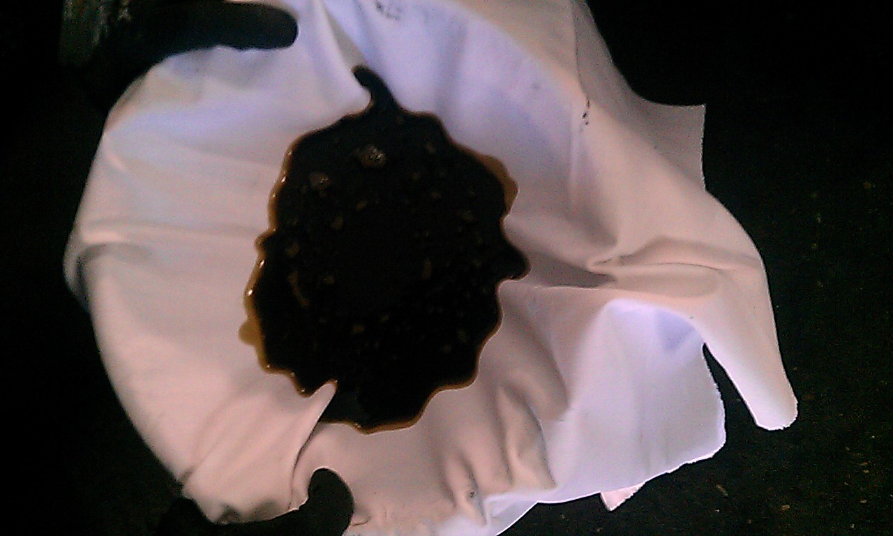

hallo ich hab es geschafft und vor allem der aero! hier eine zusammenfassung.
hinfahrt nach den üblichen 30 sekunden öllampe an im kaltlauf bin ich ca 100km bei 2500 umdr. ohne probleme gefahren dann leuchtete die öllampe zuerst kurz dann nach ca 10 km 2 x länger ca 5 sek länger auf , nach einem stop konnte ich wieder 50km fahren bis die öllampe wieder 5 sek. leuchtete habe dann alle 30 km kurz ca.30 sek. pause gemacht so kam ich ohne lampe leuchten ans ziel.-
Rückweg: die üblichen 30 sekunden nach dem start dann 150 km bei 2500 umdr.ohne jegliche probleme habe dann liquid moly ölschlammspülung zugegeben danach soll man 200km fahren nach ca 30 km fing die lampe an zu leuchten zuerst kurz und dann in immer kürzer werden interwallen länger.
die letzten 30km bis nachhause waren der albtraum die lampe war mehrere male 10- 15 sekunden an und ließ sich mit pausen nicht mehr beeinflußen habe auf den letzten kilometern vorsichtig beschleunigt und konnte damit das lampen phänomen auslösen zum schluß auch im leerlauf.
heute morgen die üblichen 30 sek. lampe an im leerlauf, motor warmlaufen lassen dann öl + reiniger nach 90 km gewechselt das neue öl (hatte 600km laufleistung) war schwarz, fremdkörper (jede menge) dichtmassse ca. 1.5-2 cm groß (siehe bilder von saabfan) motor läuft gut keinerlei verdächtige geräusche......... uff-
weiß echt nicht was ich machen soll?
ölwanne raus alles kontrolieren scheint der nächste schritt zu sein?- ölkühler dicht mit dreck?- einfach weiter fahren und alle paar hundert km öl wechseln.

So sieht mein Öl nach 7500 km nicht aus....bei weitem nicht
Jetzt nimm halt nochmal die Wanne runter, da geht kein Weg dran vorbei. Die Ölfarbe finde ich nicht so wichtig, die Trümmer drin allerdings schon. Der Ölkühler ist natürlich thermostatisch geregelt und in der Kaltlaufphase nicht durchströmt, um den würde ich mir erstmal keine Gedanken machen.
