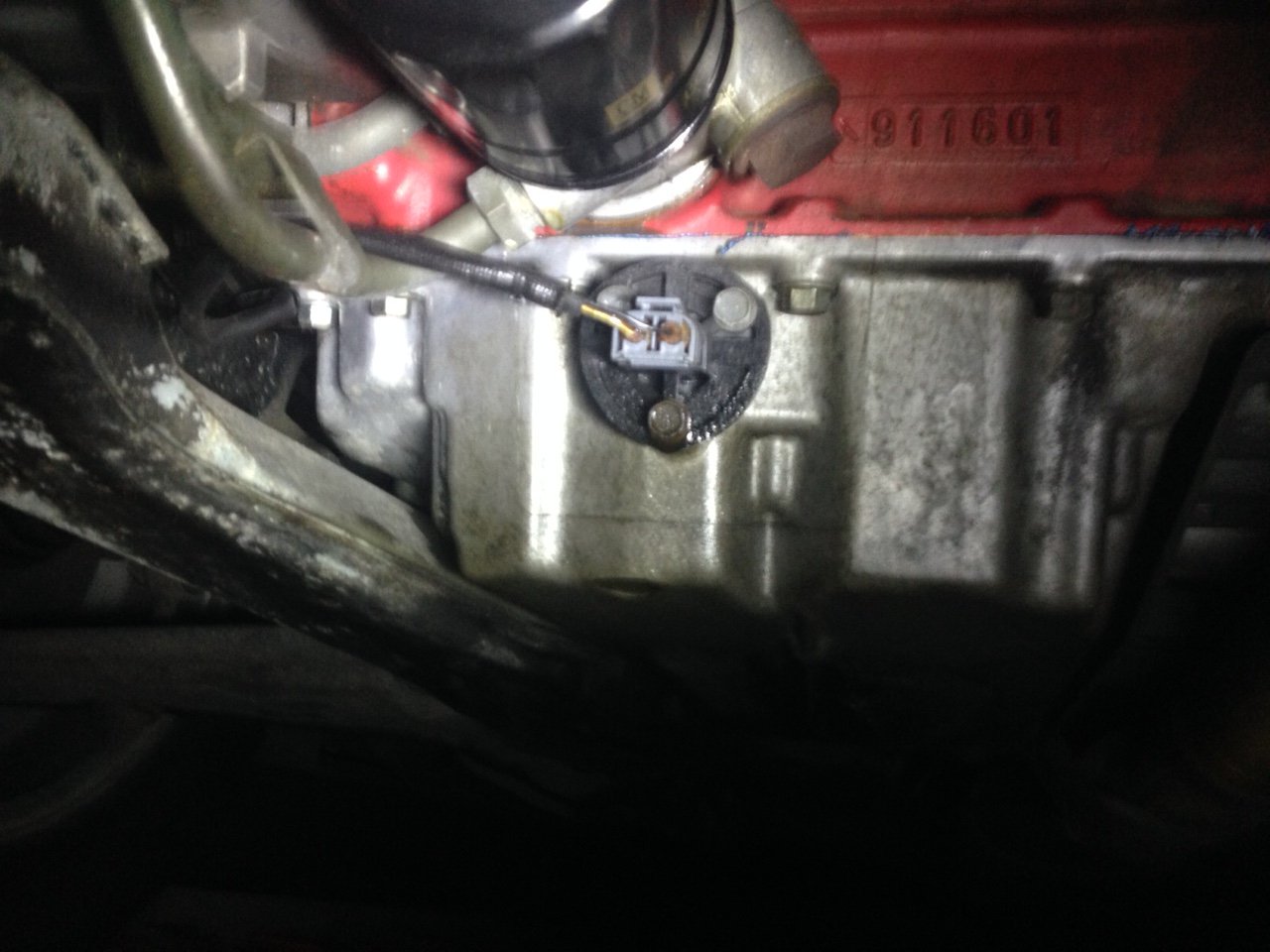

Ölstandsensor? Oder was ist da undicht?
Kollegen,
mein Saab 9000 2.3 leidet unter Ölundichtigkeit. Ganz urplötzlich und trotz kalter Temperaturen.
Scheint bei dem dargestellten Bauteil herauszutropfen.
Was ist denn das - ist das der Ölstandssensor?
Was kann man denn da machen?
Cabfrea,k
Sowas hat meiner nicht - Ölstandssensor klingt logisch.
Pfuschen: Sauber wischen, entfetten (Benzin) und mit Dichtmasse zuschmieren.
Da drucklos sollte es halten(zumindest bis es wärmer wird).
Ordentlich:
Öl raus, abschrauben und Dichtung kontrollieren/tauschen. Mit dicvhtmasse einsetzen und Öl wieder auffüllen.
Falls es der Sensor selber ist - tauschen.
Öl wieder auffüllen nicht vergessen.
Und bei der Gelegenheit den Filter mittauschen, hast dann wieder 10tkm Ruhe.
Wie lange hast du noch bis zum nächsten Ölwechsel? Wenn es nicht zu lange ist, dann da mitmachen.
Ist der Ölstandsgeber. Darum liegt ein schnöder O-Ring. Dieser verhärtet.
Also mit einem Ölwechsel ersetzen, OEM Teile-Nr. wäre 7970361.
Genau das.
Neuer O-Ring und das ist dicht. Man kan auch zusätlich rundherum etwas Dirko schmieren (wenig)....

Ich sag mal DANKE. Vor allem auch für die Teilenummer. Jetzt mal suchen, wo ich das ökonomisch herbekomme....
http://www.skandix.de/de/fahrzeug-teile/motor/oelkreislauf/dichtungen/dichtring-oelstandsgeber/1004057/
Als Beispiel
Genau da ists geordert:top:
