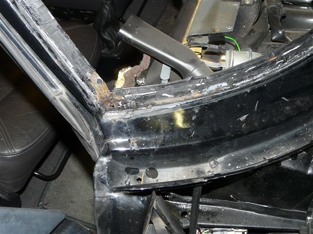

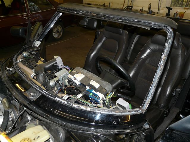

Bei der Verglasung ist eher ein Blick auf die Windschutzscheibe zu werfen. Diese ist verklebt, nicht billig und nur mit dem vernünftigen Montagesatz paßgenau zu montieren. Der Tausch ist nichts für Carglass und Konsorten und eine kundige Hand hat ihren Preis.
... Der Tausch ist nichts für Carglass und Konsorten ....
... denn sonst kann das nach ein paar Jahres so aussehenP1050042.JPG.c86d42176ee2ae519a39f29a142296b4.JPG P1050036.JPG.82af85048324289c031875d06fe7e613.JPG
