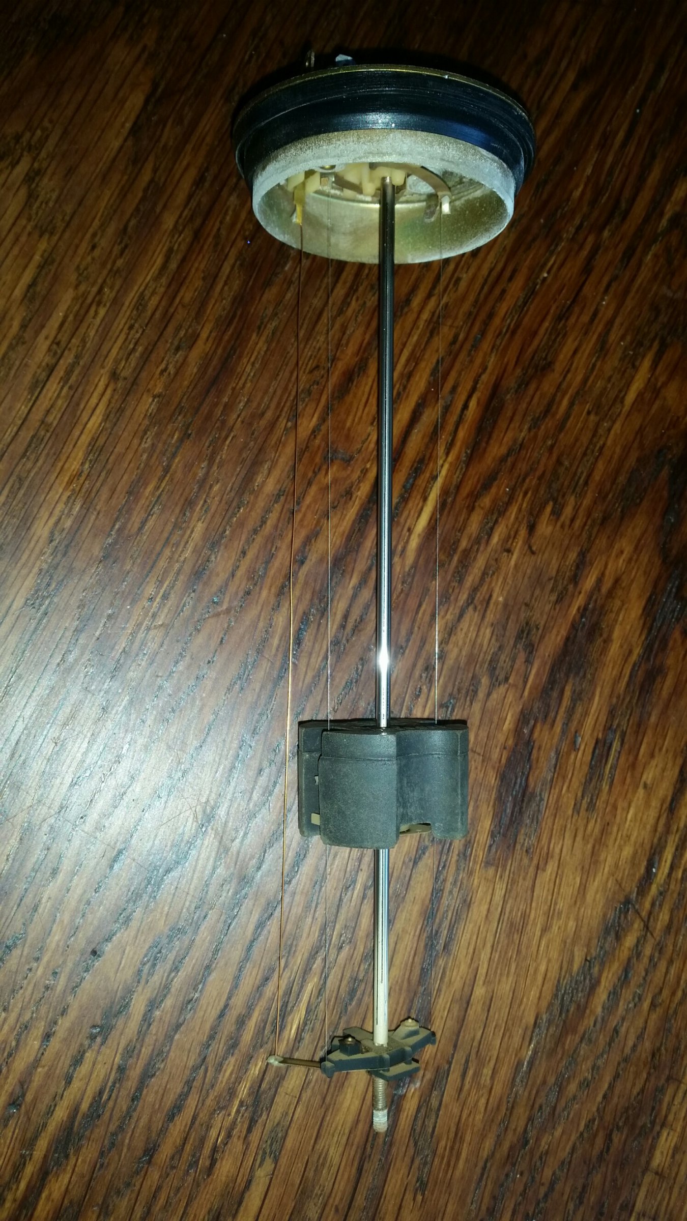

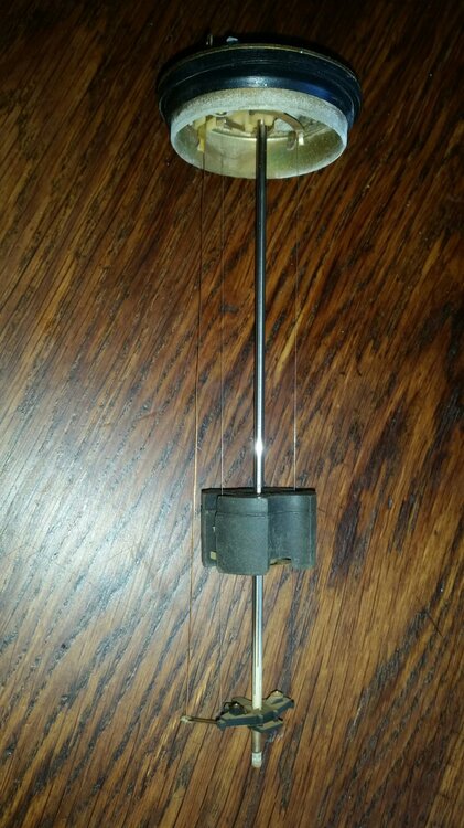

ich hatte irgendwo ein Bild. Ist ein Schwimmer auf einer Mittelstange und rechts und links davon zwei Drähte (Widerstandsdraht)....
Hier ein Bild

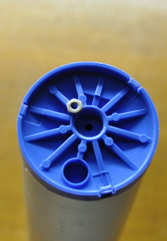

Ich habe das Bild auch schon gesehen, es stammt aus einem Beitrag hier im Forum. Dabei handelt es sich aber um einen Tankgeber, den man aufschrauben kann (s. Bild).
TG-oeffnen.thumb.jpg.9280ad7515c35b478f0d0d3a5c370728.jpg .
Richtig,
eine 5,5er Mutter hält das zusammen.
Mach mal auf. Mit der Zeit kann sich da gut Dreck drin sammeln. Habe da schon Sand drin gefunden.....und die Drähte müssen natürlich einen guten Kontakt geben (die Abnehmer auch)

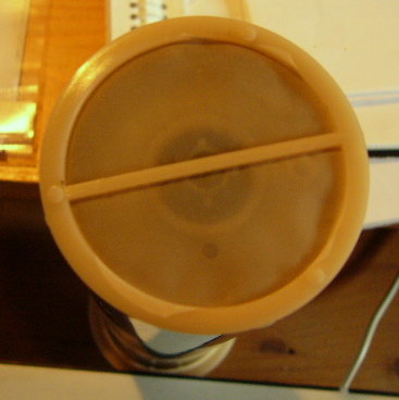

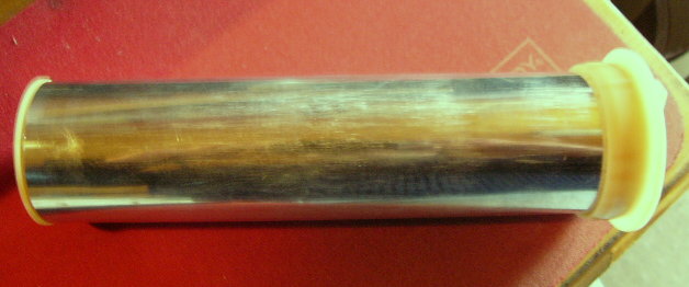

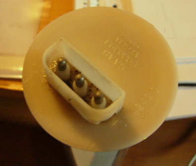

So einen Tankgeber habe ich nicht. Ich sehe an meinem keine Möglichkeit zum Öffnen.TG-u.jpg.21af5be6500ee8c5ba3e437c199d8df6.jpg TG-o.jpg.7400f128be59d8af9477970a3d4f939b.jpg TG.jpg.cfd3aac1a982e5f99a20796185b29daa.jpg
Mach mal ein Bild von der Seite unten (rundum), sind die nicht verkrimpt unten?
Nee, da ist nichts zu sehen.
