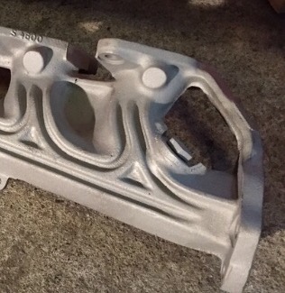

Was ist, wenn bei einem Krümmer, der nicht verbaut ist, dieser Stopfen (Mitte rechts mit Schraubkopf) fehlt?
Kann man den nachträglich anbringen/ besorgen? Oder ist der Krümmer dann defekt?
Oder lieber nicht anbauen?
Ist nur ein Beispielfoto

Kann mir von euch jemand bitte kurz helfen. Ich muss das leider kurzfristig wissen.
Siehe oben.
:five: Thx
Gibt es Krümmer ohne Gewinde?
Wofür ist denn die Öffnung?
[ATTACH=full]126134[/ATTACH]
Ist der Anschluss für EGR/Abgasrückführung, 84/85 verbaut. Da ist ein Gewinde drin, M16x1,5 - Stopfen rein und gut. Ölablasschraube vom Renault Megane passt, gab's im Teilehandel für 1,50€ - mit Auspuffdichtmasse eingesetzt, ist seit Jahren dicht.
Krümmer der späteren Modelljahre hatten das Loch nicht mehr, weil die AGR mit Einführung des Kat entfallen ist.
:ciao:Super Danke kratzecke! :top::top::top:

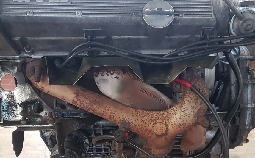

Hat schon jemand Erfahrung mit Aluflammspritzen am Krümmer gemacht?
Es geht hier nur um Kosmetik, aussen am Krümmer, zudem Sauger.
Bitte keine DIY-Erfahrungen posten, es geht um professionelle Aufarbeitung, z.B. hier:
http://www.oft-kg.de
Da der Motor gerade aufgehübscht wird, finde ich es schade, wenn die neuen Krümmer bald wieder optisch so aussehen:biggrin:
Ich habe mal vor langer Zeit Krümmer vom Motorrad flammspritzen lassen mit Zink/Alu. Sah neu prima silbrig aus, aber im Laufe der Jahre verfärbte sichs auch bräunlich und die rauh-poröse Oberfläche zog jeden (öligen) Dreck magisch an. Für Dein Krümmerbeispiel meine ich: Optische Aufwertung, und Schaden anrichten (Verzug etc.) dürfte das Flammspritzen auch nicht, falls nicht Entrosten/Sandstrahlen und Alu-Ofenbronce einfacher ist.
