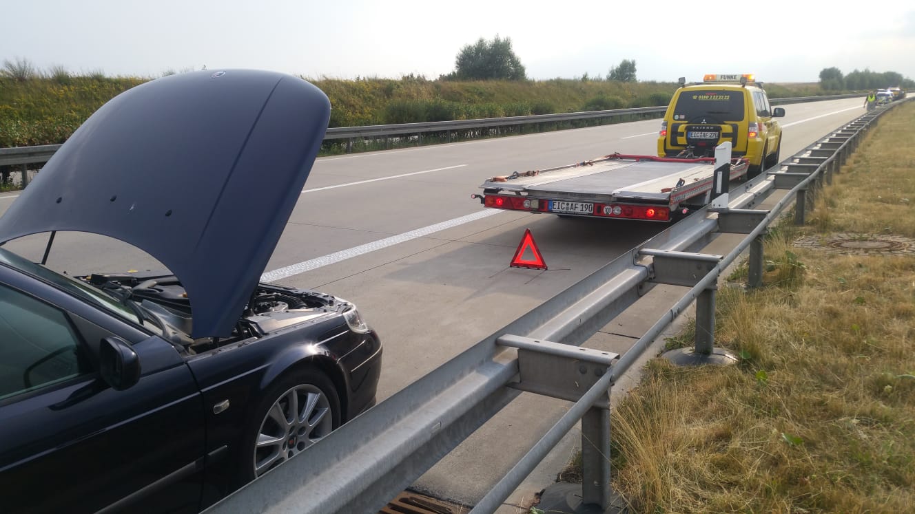

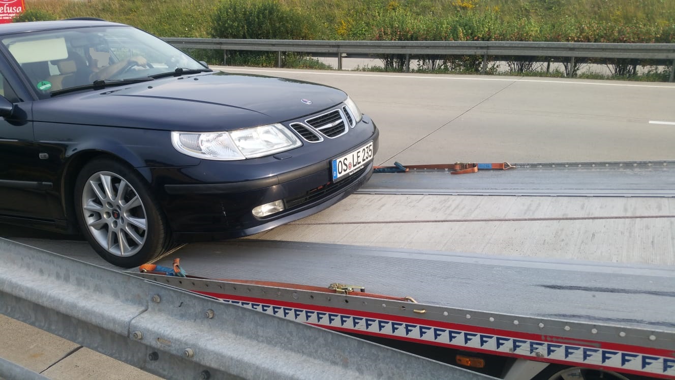

Zu 99.5% hoffe ich als Profimechaniker allerdings, dass es kein mechanisches Problem des Motors ist.
Machte zumindest keine Geräusche. Schlagartig keine Leistung. MKL, vom Gas, MKL weg, kurz aufs Gas , Ladedruckanzeige bewegt sich etwas, MKL wieder an. Keine komischen Geräusche.
Ausgekuppelt. Direkt aus. Dreht, startet nicht.
Öl okay, Sprit im Tank, Wasser okay. Nicht geraucht und dicht. Keine Löcher wo keine sein sollten.
Bei Zündung an fällt direkt was auf. Nämlich Totenstille.
Die Pumpe macht nix mehr
Bearbeitet von Leon96
Oh shit
Hm,
Nähe Göttingen? Wo bist Du hingeschleppt worden? Im Bedarfsfall könnte ich Dir hier Werkstätten benennen, oder auch eine (gebrauchte) Ersatz DI vorbeibringen.
Viel Erfolg.
Autohaus Funke bei Mühlhausen an der A38
Ja, das ist Nähe Göttingen.
Die haben heute die Benzinpumpe diagnostiziert.
Das war gestern auch schon meine Diagnose und denke die ist auch ziemlich sicher.
Weil Stille bei Zündung ein.
Kommt auch Spannung an aber Pumpe macht gar nix mehr.
Kassette ist noch nicht alt und original Saab.
Zahl der Zündaussetzer ausgelesen war vor kurzer Zeit auch 0 und das Ding riecht auch nicht.
Außerdem kein Fehler diesbezüglich hinterlegt
Aber ich lasse mich da wegschleppen nach Leinefelde Worbis in eine kleine freie Werkstatt.

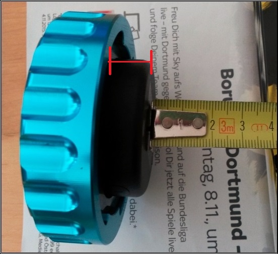

Moin moin,
ein Hinweis / Warnung zu den aktuell erhältlichen Ölpeilstäben.
Ich verwende im 9-5 B235R MJ 2001 ja seit 2015 so einen "neuen grauen" Ölpeilstab.
Ich habe damals die "wirksame" Länge (Dichtfläche bis zur Spitze) mit dem Original-Ölpeilstab verglichen.
Der "neue graue" war minimal, ca. 1mm kürzer => passt, tendenziell ergibt sich ein vernachlässigbar höherer Ölstand.
Gestern Abend wollte ein Bekannter (9-5, auch B235R aus 2001) auch auf den "neuen grauen" wechseln.
Wir haben dann routinemäßig die wirksame Länge verglichen: der "neue graue" war gut 1cm (also wirklich gut 1 Zentimeter) länger!
Wenn man sich dann an die Markierungen hält, resultiert daraus ein deutlich geringerer Ölstand, der meiner Meinung nach nicht tolerierbar ist, gerade bei der "Öldiva" 9-5.
Fazit: Wenn ihr umstellt, dann prüft die wirksame Länge des Ölpeilstabs.
Gruß, Uwe
PS: beide originale und mein neuer grauer Ölpeilstab waren letztendlich identisch.

Ungenauigkeit: Damals hatte ich ja nicht die "wirksame" Länge gemessen, sondern nur die Länge des Metallstabs inkl. Skala unten.
Die wirksame Länge geht ja von der Dichtungsfläche bis zur Spitze bzw. bis zur Skala unten.
Diesmal haben wir die wirksame Länge verglichen, aber eben nur relativ, ohne absolute Messung.
Der Unterschied ist der topfförmige Teil von der Dichtfläche zum Beginn des Metallstabs, der bei den Nachbauölpeilstäben ja anders sein kann als beim Original.
Siehe Bild.
