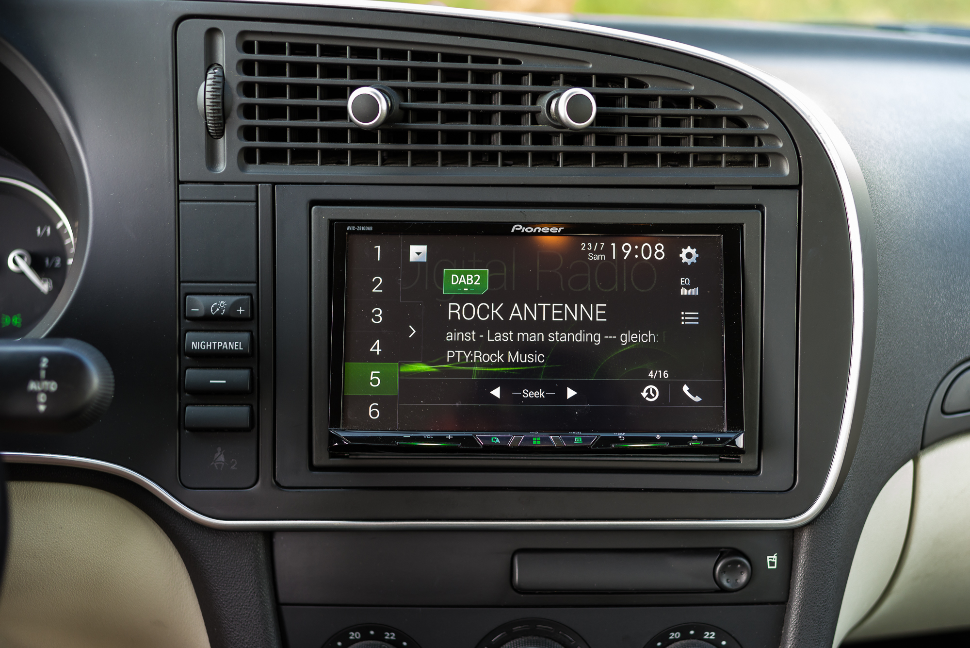

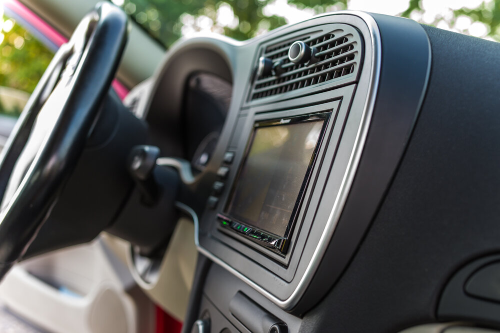

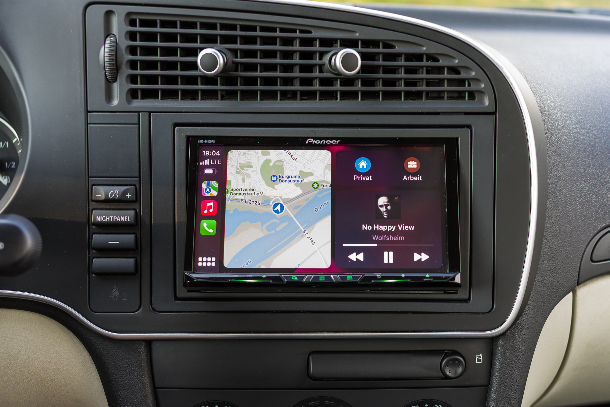

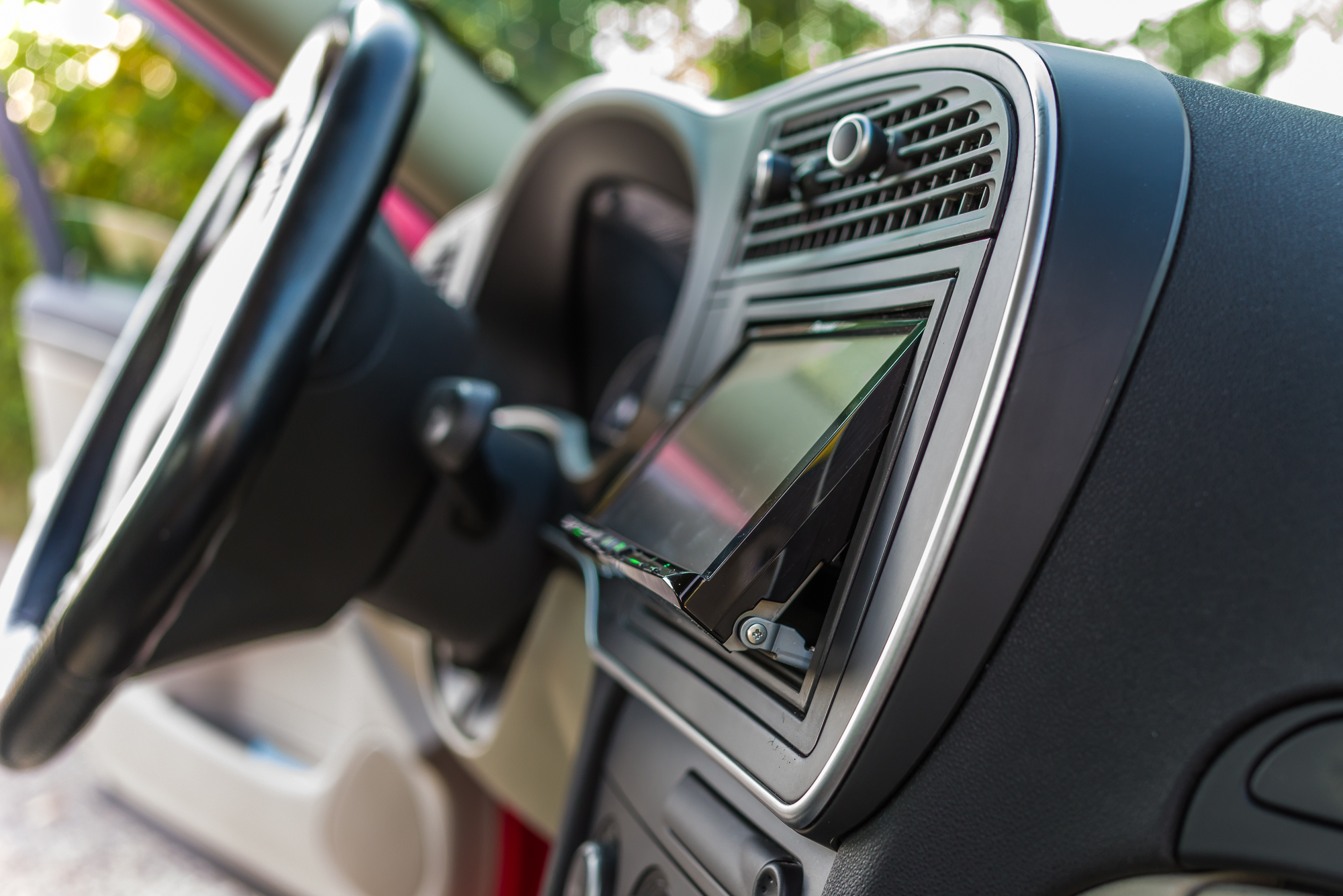

Ist zwar schon rund ein dreiviertel Jahr her, aber ich zeige meine Umrüstung auch mal...

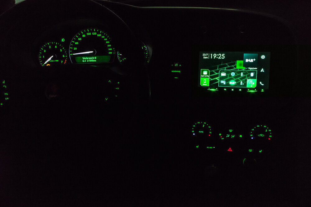

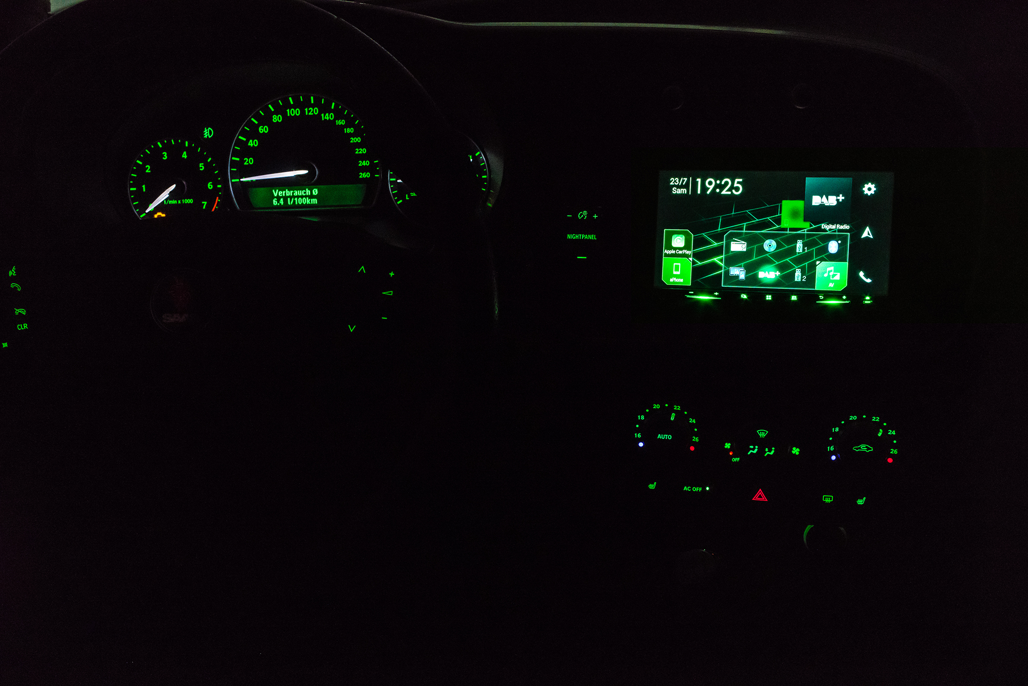

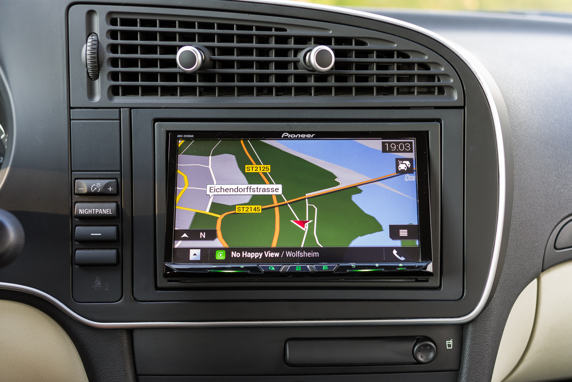

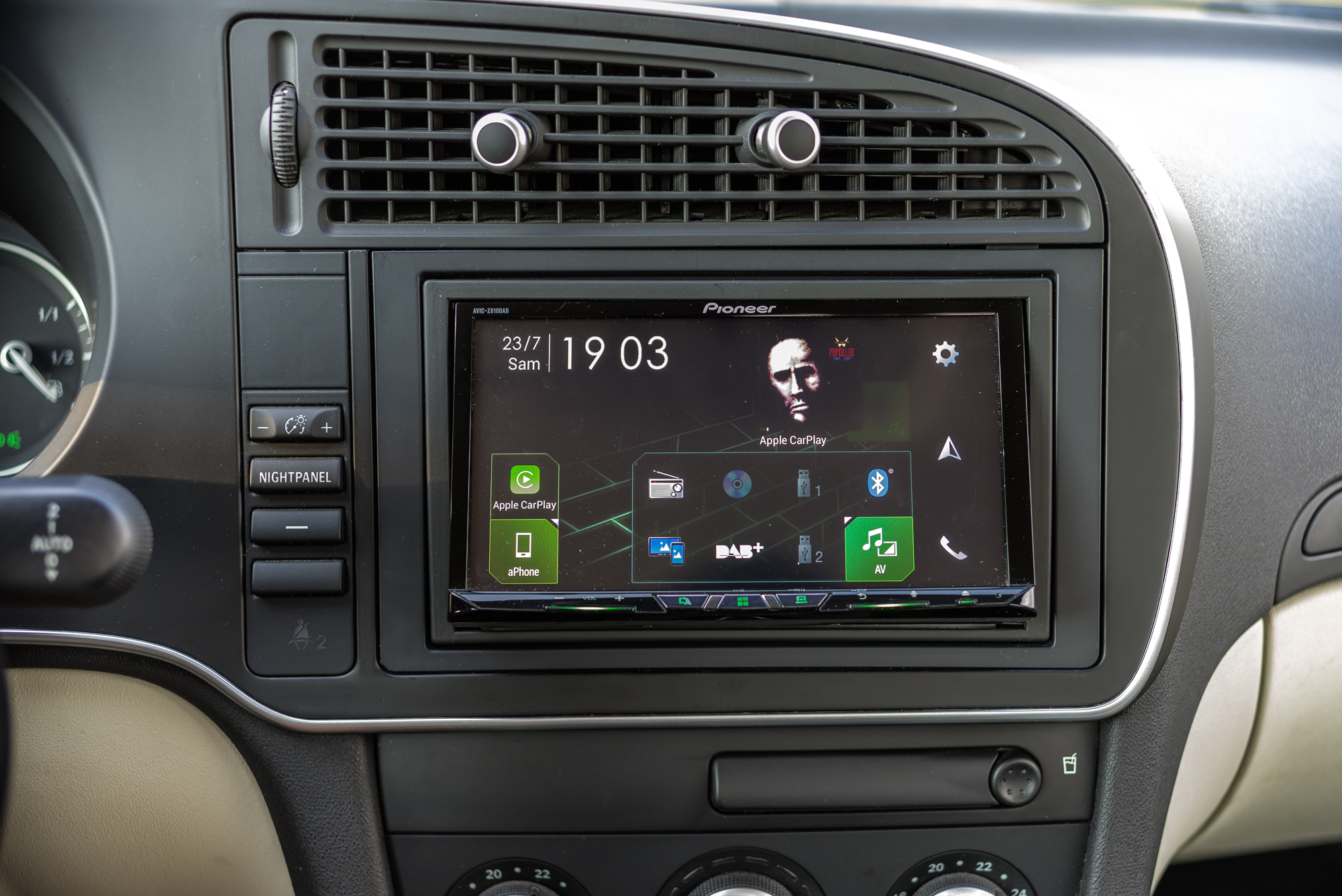

Dank kräftiger Unterstützung von [mention=11305]Jan aus R[/mention] (besten Dank dafür :top: ) hat in meiner laserroten Schönheit ein Pioneer AVIC -Z810DAB Einzug gehalten.
Passt super von der Tiefe her, hat eine Freisprecheinrichtung und ein funktionierendes Navi sowie zusätzlich zu UKW noch DAB+, kann das Smartphone kabellos spiegeln, funktioniert mit den Lenkradtasten, lässt sich farblich auf SAAB-Grün umstellen, ist gegen Lichtreflexionen im Winkel mehrstufig verstellbar uswusf...
Dem originalen Radio trauere ich der Optik wegen ein wenig hinterher, aber immer mit Kabel hantieren, um Musik vom Smartphone abspielen zu können, hat wahnsinnig gestört und so zog letztlich doch ein wenig Moderne ein...

Super. Wie war der gesamte Aufwand?
Preislich und zeitlich?
Und was muss alles mit auf die Einkaufsliste? :biggrin:
Das Pioneer sieht Top aus [emoji106]
[mention=270]MartinSaab[/mention]
Letztlich habe ich nach Rücksprache mit [mention=11305]Jan aus R[/mention] wider Erwarten die gleichen Komponenten wie er )in Beitrag #309 verlinkt) nehmen können - zusätzlich habe ich jedoch noch einen Fakra-DIN-Adapter und einen aktiven Splitter verbaut. Preislich war das zu meinem Kaufzeitpunkt rund ... lass mich nachschauen ... 140€.
Zusätzlich kam noch das Radio. Und hier hatte ich das Glück, im Familienkreis fündig zu werden und das Radio für zahlbare 350€ zu erwerben (ein Upgrade in einem anderen Fahrzeug macht's möglich). Aus der Sache bin ich also mit rund 500€ rausgegangen.
Zeitlich weiß ich das gar nicht mehr so genau, da ich zu dem Zeitpunkt Urlaub hatte und mir mit vielen Pausen ebenso viel Zeit genommen hatte. Ich schätze aber mal so 5h mit dem ganzen Verlegen der Kabel hinter dem Armaturenbrett, A-Säule und Dachhimmel (um zur Innenraumleuchte wegen dem Mikro zu kommen) - sollte also an einem Nachmittag problemlos möglich sein.

Danke, auch wenn mich das Schwarz des Radios ein wenig stört - das originale Radio passte einfach perfekt in die Farbkulisse.
Die Wahl fiel dann schlussendlich auf dieses Pioneer-Modell, da ich hier noch Hardware-Tasten habe und nicht das gesamte Radio streicheln muss (deshalb liebte ich über fast 18 Jahre meine treuen BlackBerrys - Hardware-Tasten zum drücken und kein Bildschirm zum Streicheln - aber in dem Punkt musste ich leider seit kurzem mit der Technik gehen...und meine laserrote Schönheit nun auch :cool: ).

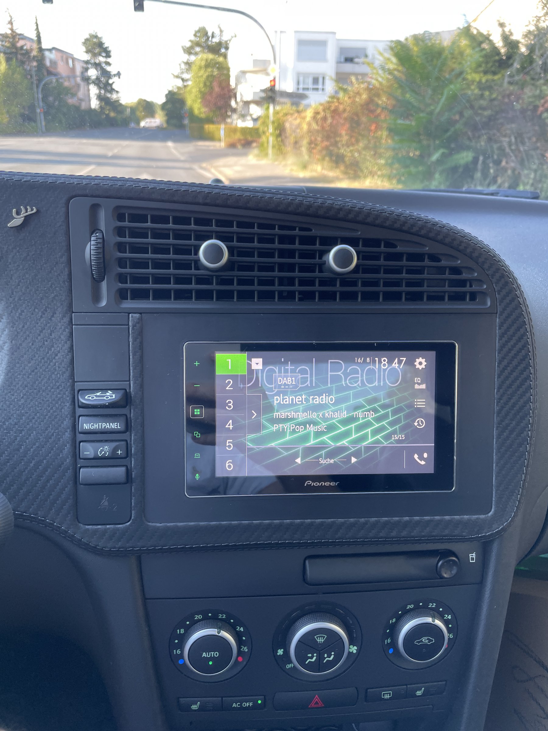

Ich habe es auch endlich mal geschafft :smile:
Okay, ich muss aber zugeben, dass ich Hilfe hatte.
Abschließend kann ich sagen, dass Apple CarPlay für mich so ein enormer Mehrwert ist, dass es sich wirklich gelohnt hat. :ciao:
