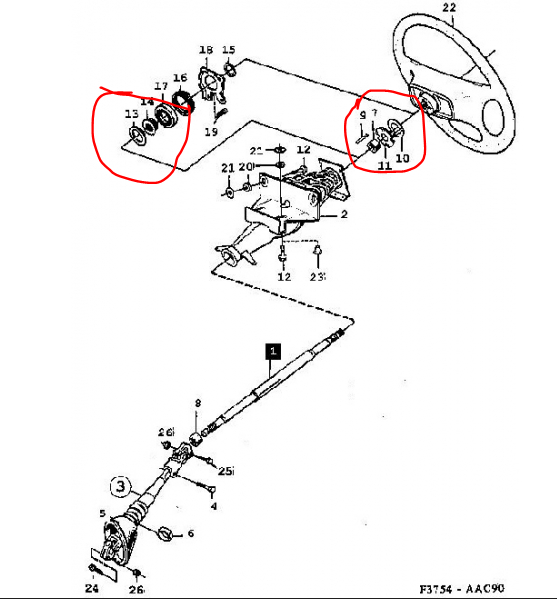

möchte das obere Nadellager der Lenksäule wechseln. Kann mir einer sagen wie man dies am besten anstellt?
Muss man dafür das Lenkrad von der Stange trennen? Wenn ja wie macht man das ?

- beim Non-Luftsack-Volant das Mittelteil 'krempelnd' nach hinten (also in Richtung Fahrer) abziehen
- ansonsten Akku ab, 10 min warten, Luftsack abschrauben, vorsichtig abnehmen und das Kabel lösen
- Zentralmutter zwei Umndrehungen lösen, und dann beherzt, leicht wackelnd, ziehen
- Mutter entfernen
- Lenkrad nach hinten anziehen, und hierbei bei der Luftsack-Variante peinlich auf die Kabel und die 'Rolle' achten
Habe das obere noch nicht, forsche noch nach einer Quelle. Das untere gab es letztens bei ebay kleinazeigen.
Das obere Nadellager gibt es meines Wissens nicht mehr.
Falls Du ein Fahrzeug mit Airbag hast, dann ist oben ein Kugellager verbaut.
Nur bei den 900ern ohne Airbag ist oben ein Nadellager verbaut

... und welche Bezeichnung haben diese Lager für die Säule ohne Airbag?
Ich kenne folgende Bezeichnungen für die Lenksäule mit Airbag
oben: SKF 309544DB Schrägkugellager 24x40x8, Sonderlager verkupfert! Gabs bei meinem Händler aber vom Lager.
unten: Nadella Deltaflex DG68 (Das bei e-kleinanzeigen angebotene hab ich gekauft und montiert. Ein HK 15/19/21 hat nicht gepasst!! Dazu war meineLenkwelle ist etwas zu dünn, das DG68 passt saugend, wie das soll.)
Und aus Sicherheitsgründen scheint es sinnvoll beide Lager zu prüfen und evtl zu schmieren. Ist ein vertretbarer Aufwand, auch wenn dazu die Lenksäule auf die Werkbank muß.
Die gebrochenen Nadeln in den Lagern kommen meiner Meinung nach vom Schmiermangel; auch das Kugellager bekommt dadurch Spiel. (Wer gut schmiert, der gut fährt, oder?)
