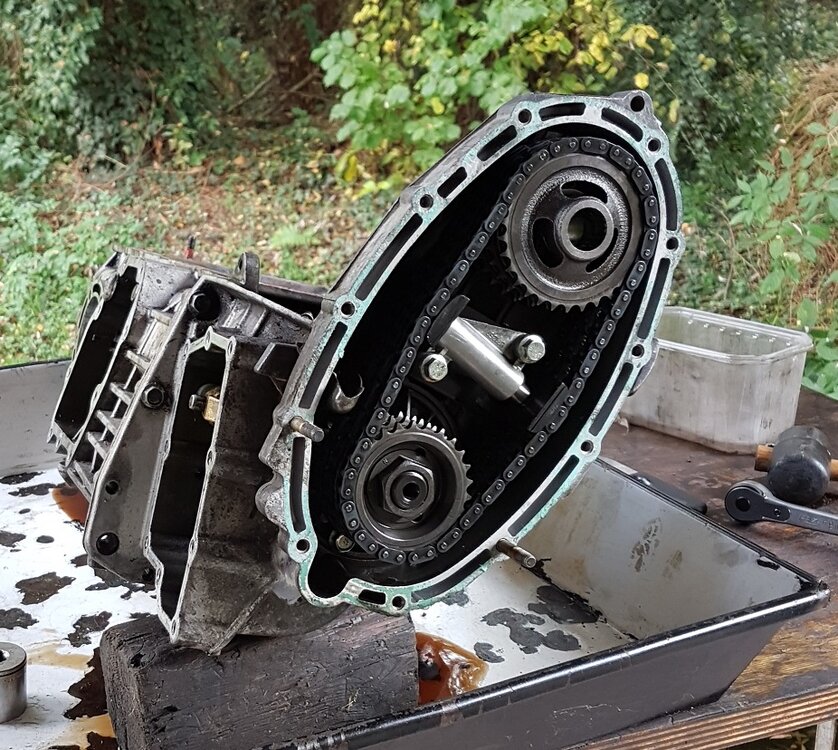

Hab gerade gesehen das KCPerformance ein 9-Primär anbietet, für 1500,-€ vielleicht hilft es ja hier jemandem
Vernünftiger Preis, falls die Qualität der Serie entspricht.
Nur gibts kaum 900er die so ein Ding nutzen können.
Wenn man nur bergab fährt bestimmt ok...
Wenn man bedenkt, dass er im Serientrimm bei Geschwindigkeiten um die 200 km/h schon unangenehm leicht auf der Vorderachse wird... Wie fühlt sich das nur an, wenn man sich jenseits der 220 hm/h bewegt?
Mit gescheiter Achseinstellung funktioniert das Deo auch bei 250 noch...
...jenseits der 220 hm/h ...
Mit Deinen neuen Stossdämpfern sollten die keine Probleme mehr machen.:smile:
Die lange Übersetzung ist am Seriendrehzahllimit (und auch darüber hinaus) absolut fahrbar.
Ich finde den Preis weit überzogen. Für das Geld baue ich mir die selbst, und zwar mit versetzten Ketten.
...nur zu - und uns bitte über die Fortschritte in Konzeptionierung, Fertigung und Tests auf dem Laufenden halten. Danke...
:confused:Das sind Einzelanfertigungen bzw. bestenfalls Kleinstserie...
Ich war seit dem Einbau nicht auf der AB, sollte ich mal testen.... nur ob die A6 das am Samstag hergibt? Ihr habt alle Probleme... ich wäre ja schon mit einem 7er-Primär glücklich, da momentan 6er-Primär und langes Diff. Na, wenn ihr alle umgebaut habt, dann gibts ja 7er in Massen. Meiner rennt nach dem Motoraufbau mit vollem Schub in den Begrenzer. Man hat immer das Gefühl, der ist zu kurz übersetzt.
Naja, nachdem das Hauptproblem bei der Nachfertigung (bei den versetzten Zahnlücken sind Standartformfräser nicht anwendbar...) "umschifft" worden ist, hängt da nicht mehr so sehr viel dran. (Rohlinge drehen, Verzahnungen aussen Fräsen, Verzahnungen innen Räumen, Wärmebehandlung, ggf. Nachbearbeitung Lagersitz)
Für den Preis ist auf jeden Fall eine Einzelanfertigung drin, zumindest ab Zeichnung.
Hier hab ich eher das Gefühl, dass der Anbieter jede investierte Minute schon bei geringer abgesetzter Stückzahl refinanziert haben will, ich behaupte mal ab einer zweistelligen Stückzahl verdient da einer richtig gut. Nicht dass ich dem das nicht gönnen würde, vielleicht denk ich da einfach zu wenig kaufmännisch.
(sofern für einen "9er" Primär überhaupt Markt da ist, bei 8er hätte ich keine Zweifel)
