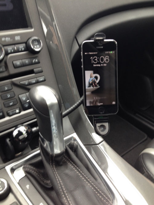

Gibt es denn keine ansprechend aussehende Lösung für eine Smartphone-Halterung im 9-5 II? Da hättest Du ein aktuelles Navi, mehrere Anbieter zur Auswahl, keine Veralterung, und noch Zusatzfunktionen.
Doch gibt es meiner Meinung nach schon ....
Ich verwende diese z.B. in meinem aktuellen 2011´er (und auch vorher schon in meinem alten 9-5 SC arc; siehe mein Fotoalbum) - und das trotz funtionierendem Multimedia-Navi-System im Wagen. :-)
Das Teil nennt sich Belkin TuneBase (gibt es aber auch billiger von "No-Name"-Herstellern). Ein aktuellerer Nachfolger ist u.a. das hier: http://www.belkin.com/de/F8J132-Belkin/p/P-F8J132/
