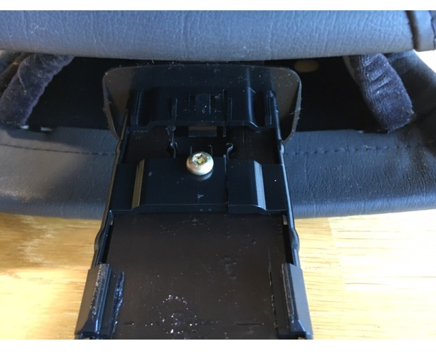

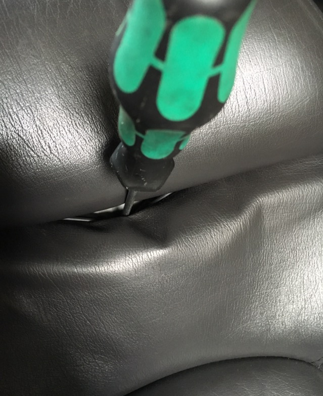

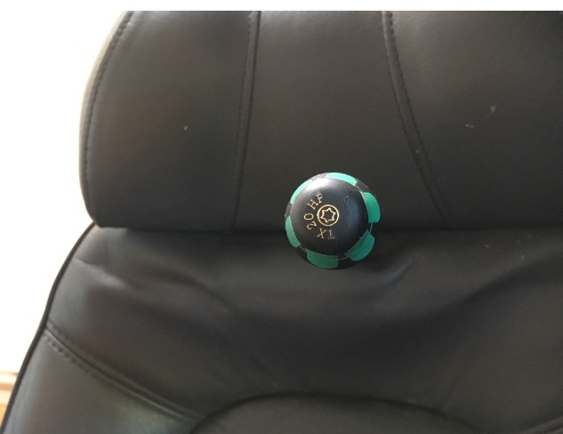

Ich werde oft gefragt wie die Kopfstütze raus geht, da ich mal wieder dabei bin hab ich mal kurz Foto's gemacht. Das könnte euch ja in Zukunft immer helfen!
Die Kopfstütze immer ganz nach oben ziehen, dann mit zwei Fingern mittig darunter das Leder nach unten drücken. Geht schwer, dann da die Torx Schraube rausdrehen ( Größe Werkzeug siehe Bild). Ca. 3 cm oberhalb der Torxschraube findet ihr eine Einrastnase, die nach entfernen der Schraube mit einem SchlitzSchraubendreher eindrücken und dabei die Kopfstütze abziehen!
Nix geht dann kaputt ;-)
Und hier die Bilder....
Die 'Nase' muss aber nur rein, wenn der Rahmen (auch mit) raus soll.
Für die Kopfstütze selbst ist (nur) die Schraube entscheidend.
Das stimmt, es empfiehlt sich aber den Rahmen mit herauszunehmen, falls man Bruch vermeiden möchte.
Ausserdem ist der Zusammenbau viel einfacher.
