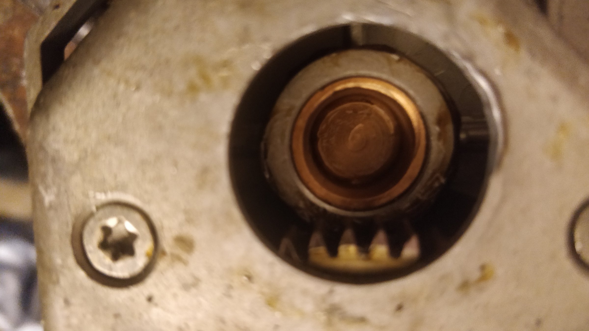

Nachdem die Buchse im Scandix Rep. Satz enthalten ist scheint es zumindest so zu sein, das mein Motor da jetzt nicht der 1. mit diesem Problem ist.
Bei den Revisionen die bisher beschrieben wurden wurde wenn ich das richtig kapiert habe die Kraft die die Buchse aufnehmen sollte in die Struktur aufgenommen und diese dann mit anderen Maßnahmen am wegdrücken gehindert. (Langlöcher, anschrauben, Winkel dran etc.)
Wenn du wiedermal n Motor in den Fingern hast dann schau dir doch bitte mal die Buchse an und berichte.

"Mal einen in den Fingern habe":cool:
2-3 habe ich immer da, daher auch schneller Zugriff:
Das zeigt jetzt was?
Ich würde dieses Teil eigentlich so gar nicht benötigen
Das ging ja schnell, die Buchse hat an der selben Stelle den Verschleiß, wenn auch deutlich geringer als bei mir.
Vermute das der noch ohne das Verstärkungskit war.
Wenn du jetzt Bock hast dreh die Buchse um und probier es aus.
Benötigen: ja, wenn du den Rest des Aufbaus so versteifst, das sich nix mehr bewegt, und kein Druck mehr auf die dann nicht vorhandene Buchse geht, kannst du sie auch weglassen.
Das Ding war halt mal gedacht die Seitenkräfte die wg. den Zahnflanken entstehen aufzunehmen.
Solange das passt sollten eigentlich nur geringe Kräfte auf das Gehäuse übertragen werden.
Für mich hatte die Lösung mit Buchse verdrehen halt mehr Charme als aufwändigere Arbeiten, die dabei Teile belasten die dafür nicht gedacht waren.
Zumal ich dann dabei noch die Problematik die Flemming ansprach mit erschlagen habe.
Den Bruch in meinem Gehäuse irgendwie zu versteifen hab ich mir damit auch erspart.
Halt die Quick and dirty Variante.
Eben - ich gehe davon aus, dass die Konstruktion ursprünglich so gedacht war.
Für mich hatte die Lösung mit Buchse verdrehen halt mehr Charme als aufwändigere Arbeiten...
Die Frage lag mir die ganze Zeit schon auf der Zunge, weil du es nirgendwo erwähntest (wenn ich's evtl. überlesen habe): du hast ansonsten also das Gehäuse nicht gerichtet und auch nur das schon zuvor verbaute Saab-original-Verstärkungskit belassen?
Das Grundproblem ist IMHO nicht, dass die Spitzen der Zahnflanken des Motorritzels über das Zahnrad rutschen (weil *primär* die Buchse verschlissen ist), sondern das Ritzel ratscht irgendwann *seitlich* am Getriebezahnrad vorbei (auch der Verschleiß nur an der Außenseite des Ritzels spricht dafür), und der Buchsenverschleiß ist nur *Sekundär*folge.
Nochmal: ich denke, dass schon ein kleiner Winkel zwischen Motor und Getriebe dazu führt, dass das Ritzel durch seinen Schräglauf dann bei jeder Betätigung das Bestreben hat, den Motor aus dem Getriebe hinauszuschieben. Zum Verdrehen des Gehäuses in sich kommt es dann, weil der Motor nur auf seiner einen Seite durch den messingfarbenen Bügel arreitiert ist (das war auch der Ausgangspunkt für meine ursprüngliche Lösung, den Motor auch von der anderen Seite her zu fixieren, um das Verdrehen zu verhindern).
Und jede Aktion verstärkt dann mit der Zeit die Verdrehung des Motors und damit auch wieder die Tendenz, den Motor unter Last aus dem Getriebe hinauszuschieben - ein Teufelskreis! Wenn du durch das Rücklicht mal den Motor bei so einer Ratter-Aktion mal beobachtet hast, weißt du, was ich meine! :eek:
Ich gehe sogar so weit zu sagen, dass das gründliche Richten des Motorgehäuses (bis in Neutralposition!) das A und O für eine dauerhaft erfolgreiche Reparatur ist, denn nur so kann man das Herausdrehen des Motors und damit eine unnötige Krafteinwirkung auf die Befestigung und Verstärkung vermeiden.
Das hast du jetzt gesagt... :redface:
Auch auf die Gefahr hin, dass du mich für einen Schwarzmaler hältst: du hast ein Symptom geheilt, was vorübergehend ausreicht, dass Ritzel und Getriebe wieder genug Eingriff haben - die eigentliche Ursache aber nicht behoben. Daher gehe ich davon aus, dass du dich bald wieder mit dieser Baustelle beschäftigen musst...
