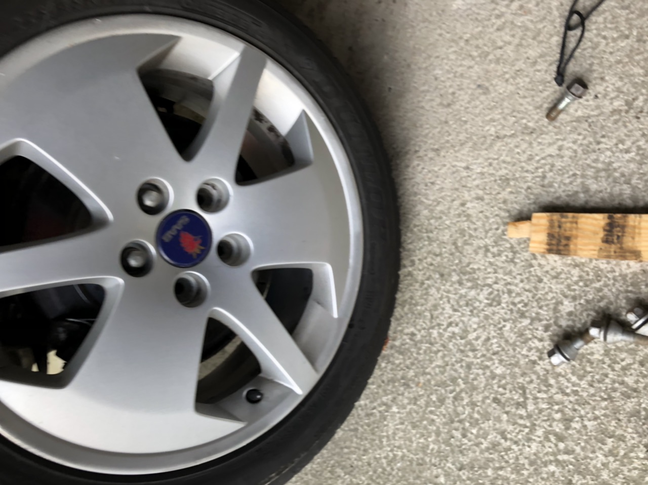

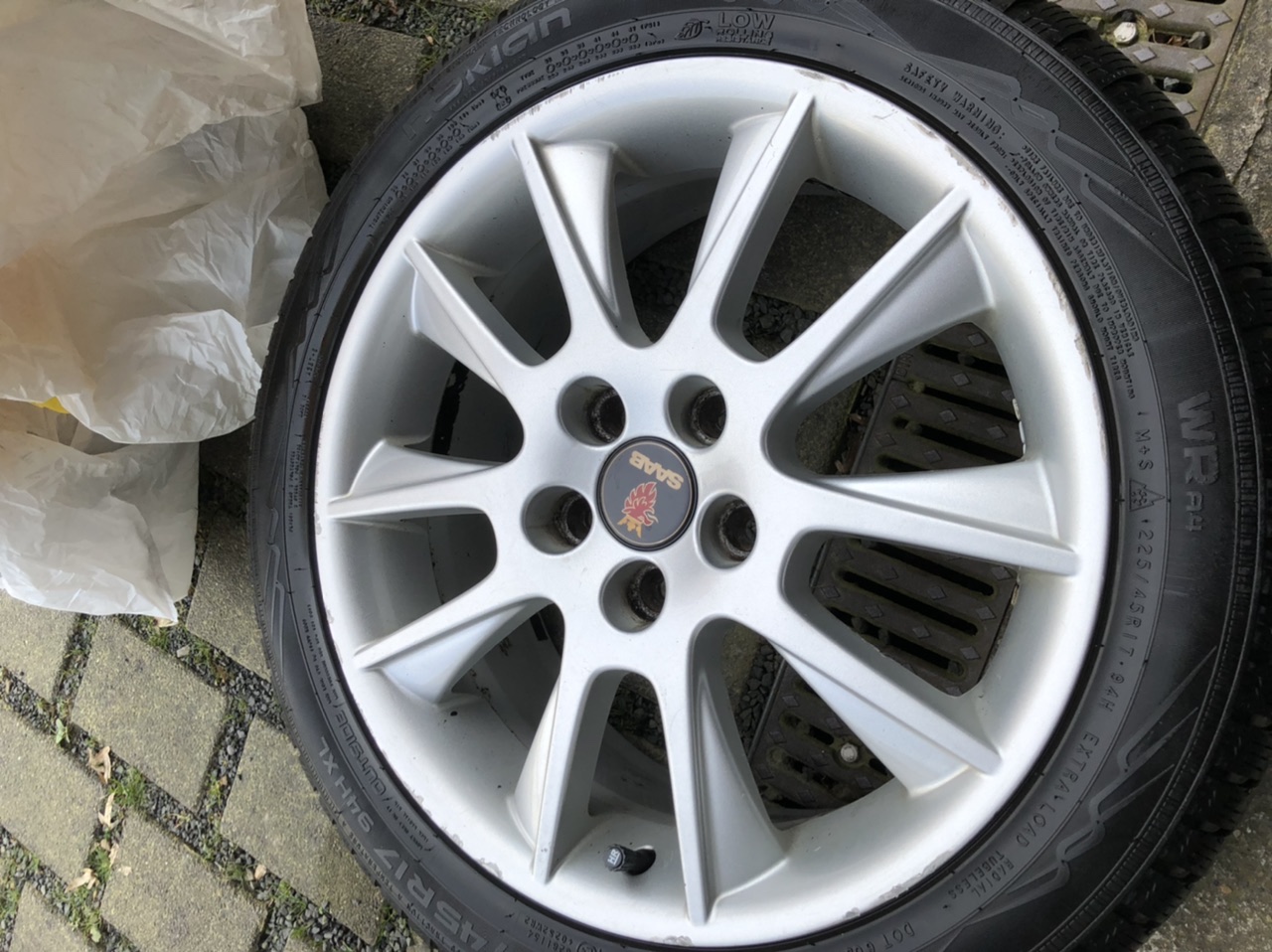

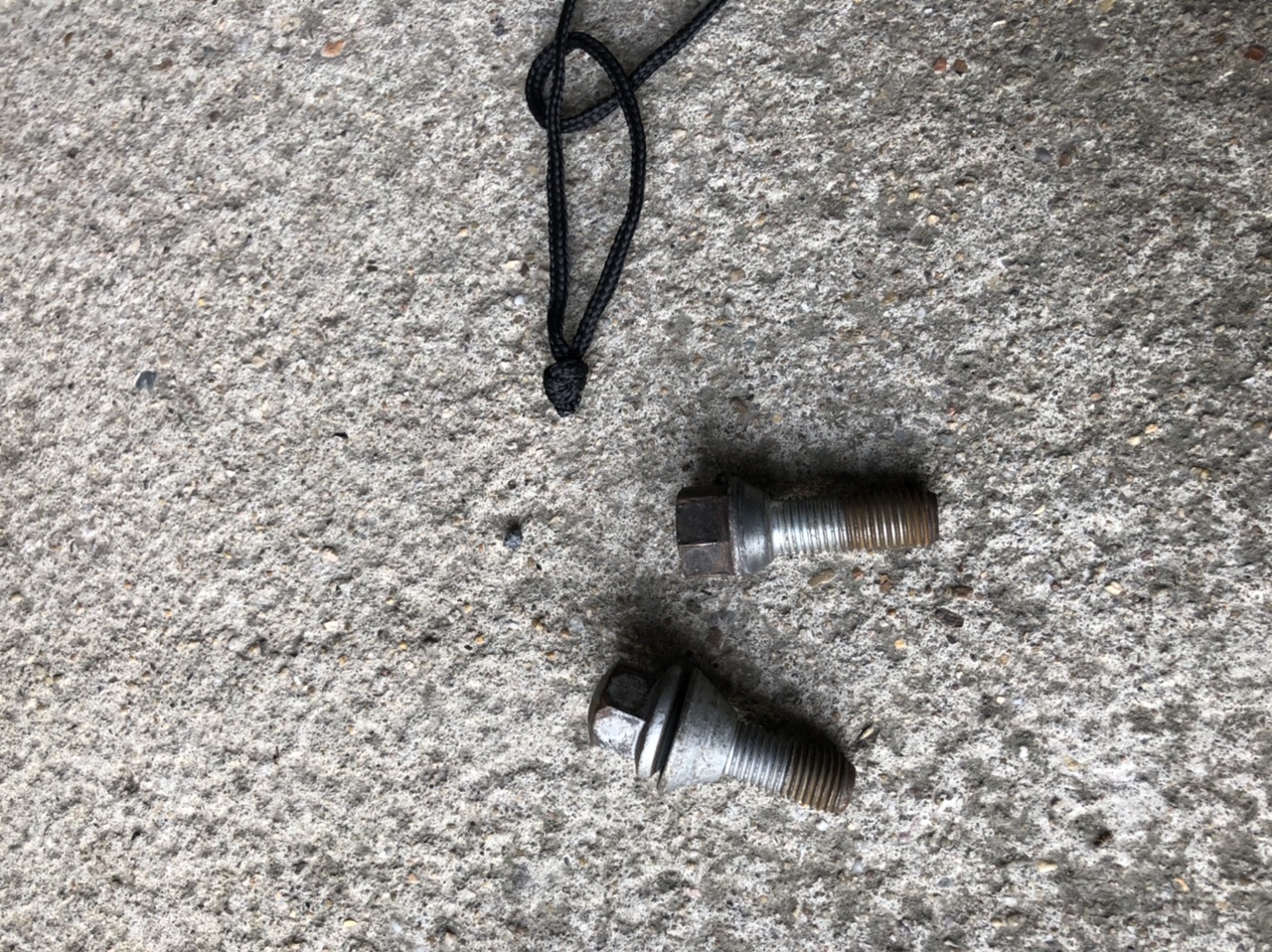

Schließe mich hier mal an. Passt ja fast.
Bei Kauf meines 9-5 lag ein Satz der oberen Schrauben im Kofferraum und die unteren waren auf der Sommerfelge montiert.
Ich hatte mich beim Wechsel auf Winterreifen daher wieder für den unteren Satz entschieden.
A51B7494-8815-4B48-963E-20FF13117931.thumb.jpeg.0aca397891dd8c137affbe7149175fc1.jpeg Sommerfelge
1BE90E92-4D5B-493F-B224-5064D27C0C52.thumb.jpeg.e9c02bea5eaddeb329401cc6660e535e.jpeg Winterfelge
Nun zu meiner Frage(n)
Welche Schraube gehört auf welche Felge?
Welche ist die originale?

[ATTACH]175652[/ATTACH]
[ATTACH]175653[/ATTACH] Sommerfelge
[ATTACH]175654[/ATTACH] Winterfelge
... warum die Bilder gedreht hochgeladen wurden, weiß nur das Forum ...
Wenn ich mir das im EPC anschaue haben die Radschrauben die Teilenummer 92152366, und diese haben diesen beweglichen Konus, z.B. hier
http://www.saab-parts.eu/Radschraube-beweglicher-Konus-Saab-Original-neu
https://www.skandix.de/de/fahrzeug-teile/fahrwerk-lenkung/radlagerung/radbefestigung/radbolzen-silber/1003999/
https://www.wikingerparts.de/shop/saab/saab-radschraube-92152366
Also würde ich diese auch verbauen..........diese sollten für die freigegebenen Original Saab Felgen passen..........
Die Radschrauben wurden irgendwann mal geändert...vom festen Konus auf losem Konus...weil es mehrfach zu losen Radschrauben kam und Räder verloren gingen.
Im WIS gibt es garantiert einen Hinweis darüber. Alle Radschrauben wurden per Anweisung ausgetauscht.
Der grössere, lose Konus hat eine größere Auflage und die Friktion wird dadurch erhöht...bei gleichem Anzugsmoment.
Darum IMMER die Schrauben mit losem Konus für die originalen Felgen verwenden!

Nur mal als Nachfrage, weil ich es nicht ganz sicher erkennen kann: die obere der gezeigten Radschrauben hat aber auch einen kegelförmigen Bund, keinen gerundeten?
Saab hatte meiner Information nach immer (also ab 1984 :biggrin:) einen Kegelbund.

Der Umstieg seitens Saab von einteiligen auf mehrteilige (also "loser" Konus) Radschrauben dient einfach dazu die Vorspannkraft jeder Radschraube durch genauere Definition der Reibverhältnisse genauer definieren zu können.
Die Gewindereibung ist nicht betroffen, aber die Unterkopfreibung wird eben von der Trennfuge "Kegelbund-Felge" zur Trennfuge "Kopf-loser Konus" mit definiertem und durch Beschichtung eingestelltem Reibwert verlagert.
