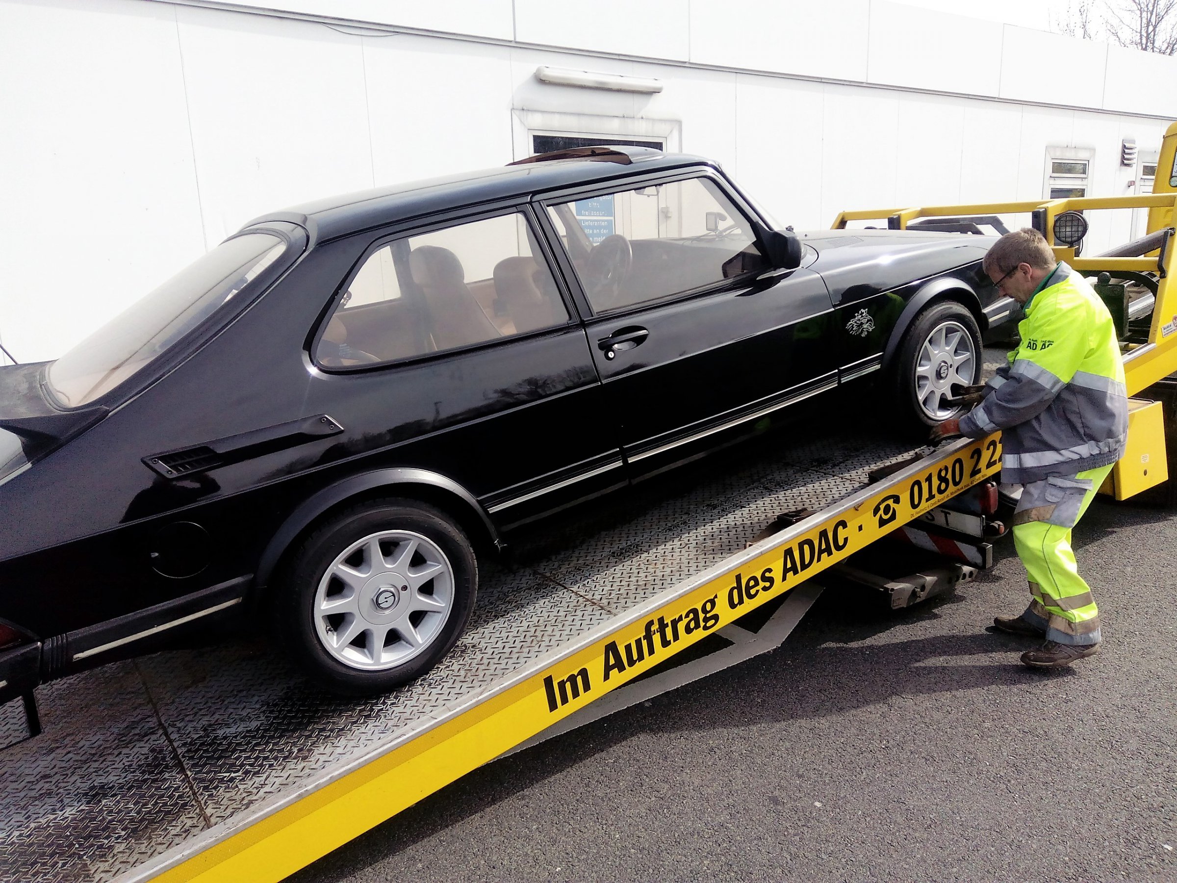

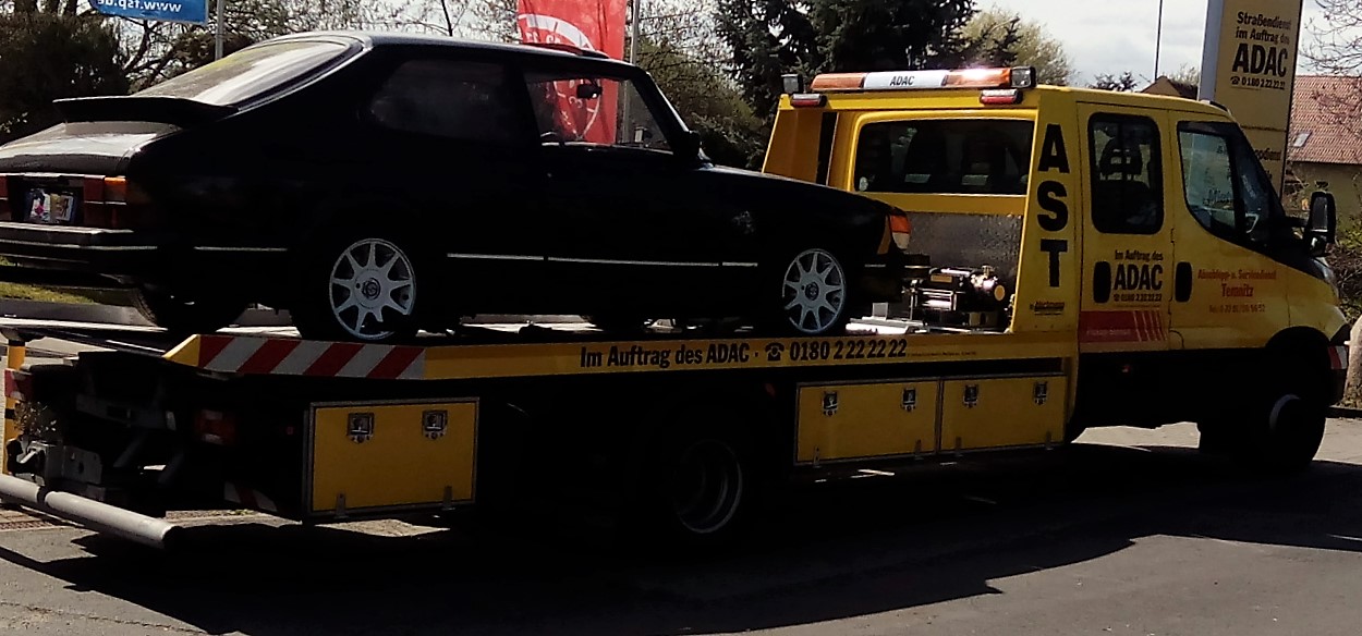

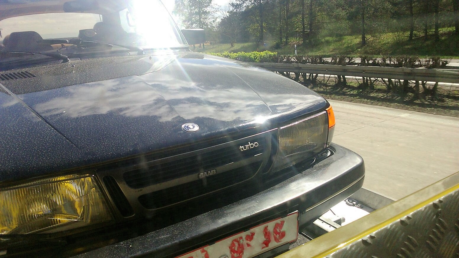

Da Bilder immer gern gesehen....:smile:
Ich fühlte mich sehr gut bei den Helfern aufgehoben,
durfte bis vor die Haustür zwei nette Helfer kennenlernen, sowie das Umladen meiner Semmel
vom Bergefahrzeug auf dem Heimflieger mit erleben und es genießen AUCH mal gefahren zu werden!
Leute!........ es war das erste Mal, das ich in diesem Genuss kam den ADAC zu brauchen,
also gewinne ich der ganzen Sache nur das Positive ab und musste feststellen,
das die Semmel auch im Huckepack, noch eine gute Figur macht.
