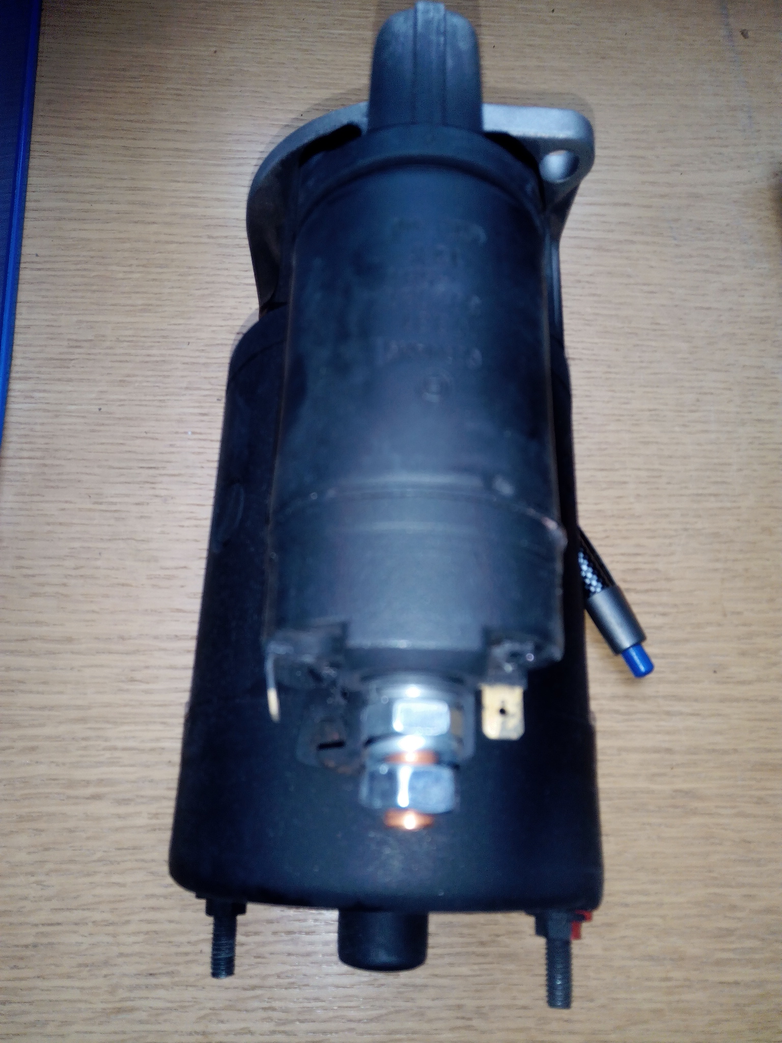

Erik ich spach von 3 orig Kabel, ich war auch etwas irritiert, zumal ich ein schlankeres AT Teil gehabt hätte, nur fehlt dem Magnetschalter der besagte Anschluß.

Ich denke der neue Anlasser wird gleich geliefert, dann mache ich ein Bild.

So sieht der Klopper dann in frisch aus

Der kleine Stecker (braunes Kabel) ist die Startanreicherung für die K-Jet. Hat jeder 8V, auch wenn's kein Diesel ist. :rolleyes:
Was genau das macht, variiert je nach Modelljahr - Signal ans Benzinpumpenrelais, Durchschalten vom Kaltstartventil, kurzzeitige Anreicherung übers Lambda-Steuergerät bei Kat-Modellen, etc..
Einfach anschließen, dann springt die Karre besser an. :biggrin:

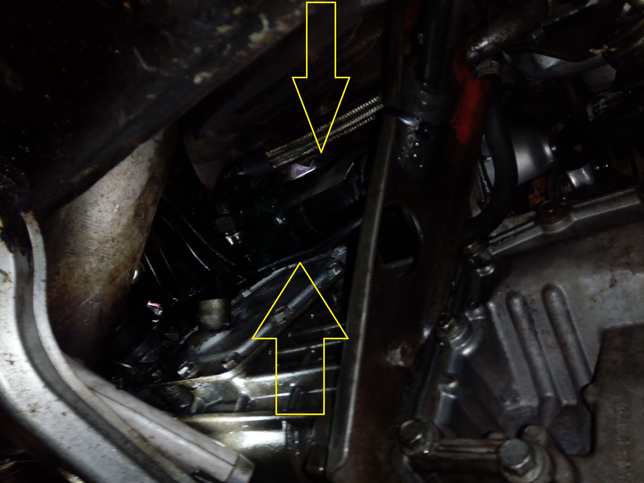

Da 8 Tu Anlasser unter dem Abgaskrümmer, eher selten u ich auch den Thread gerade nicht wieder finde, dort wurde gefragt wie verbaut u ob ohne Bühne ein Wechsel machbar.
Klares "Nein" man muss zu viel demontieren um den Anlasser zu verbauen, auch ihn an Ort u Stelle zu bekommen fordert viel viel Geduld.

War ja bei den alten Modellen der übliche Einbauort. Wirklich eng wird's da nur, falls das ganze AGR-Geraffel da noch rumhängt...
augenscheinlich wurde mit dem Geraffel auch der Anlasser schlanker....;-)
Nee, wirklich eng wird's eigentlich nur beim Sauger, weil man so schlecht am Krümmer vorbeikommt. :biggrin:

naja dort hatte ich mir zuvor ja den erdachten Ersatz entnommen, wie schon erwähnt der anlasser ist hingegen sehr schlank u der dritte Anschluss fehlt.
gefunden
http://www.saab-cars.de/threads/anlasser-tauschen.17272/#post-348369
fehlt dein Hitzeschutzblech ?
Ich lege mich unters Auto und haue von unten drauf. :biggrin:
(Jetzt ist der Motor sowieso draußen, da kümmere ich mich auch endlich mal um den Anlasser :smile:)
Hmm, ohne dritten Anschluss habe ich noch nie gesehen. Kann sein, dass der Anlasser am Sauger dünner ist, weiß ich nicht mehr richtig - aber den dritten Anschluss haben/brauchen die alle.
naja bei dem Ersatz 8V sauger war eben wie besagt der schlanke u ohne dritten Anschluß.
Nun auch egal, neuer Anlasser ist verbaut Semmel läuft, selbst beim orgeln habe ich nun gefühlt eine neue Batterie u mehr als drei versuche.
