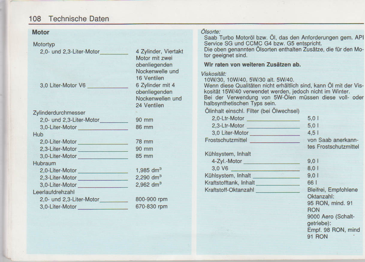

Betriebsanleitung M95 - Technische Daten - Seite 108:
Ölinhalt einschl. Filter
2,0 + 2,3 .......5L (vom Meßstab bestätigt)
3.0 ..............4,5L.
zwischen Sauger und Turbo wird nicht unterschieden.
Danke euch!

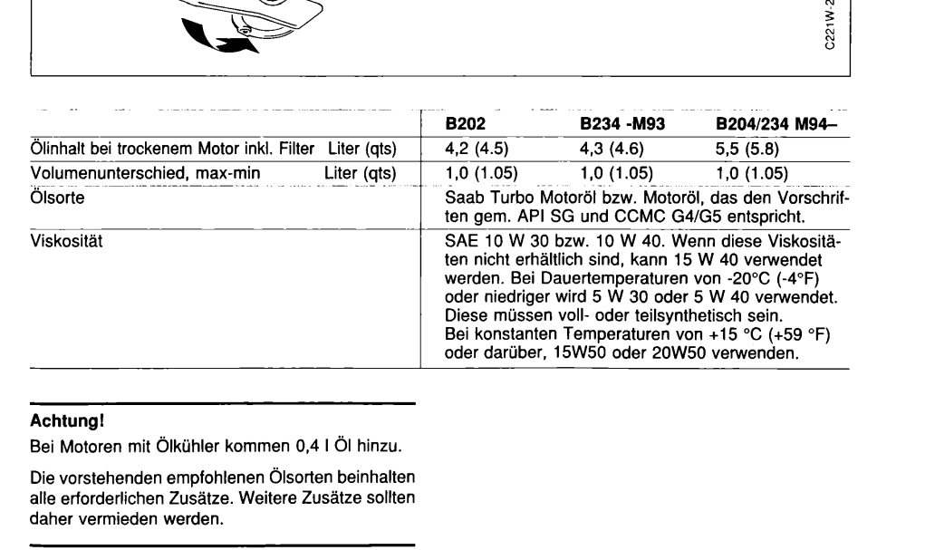

Auszug aus dem WHB:
5,5 Liter für den 2,3er ab 94 stimmen definitiv nicht....

Meiner hat 2,3l Hubraum, Füllmenge hatte ich schon geschrieben. Bei jedem Wechsel bleibt was übrig aus dem 5lKanister. Und das seit Jahren und Max-Füllung und neuem Filter.
Die Daten aus der Bedienungsanleitung kenne ich. Vlt. bleibt irgendwo was im Motor (Ölkühler).
Ich stand vorn etwas erhöht, d.h. die Ablassschraube war der allertiefste Punkt. Filter wurde erneuert. Ich hab den kompletten 5L-Kanister reingekippt.
Öltand 1mm unter MAX, dann auf grader Fläche, 10 Min. nach Motorlauf. Heute nochmal gecheckt: 1mm unter MAX.
Vielleicht waren in dem Kanister auch tatsächlich nur 4,5L und die haben mich beschissen *g* :rolleyes:. Einen Ölkühler hat mein Sauger wohl nicht(?). Zumindest hab ich noch keinen gefunden.
