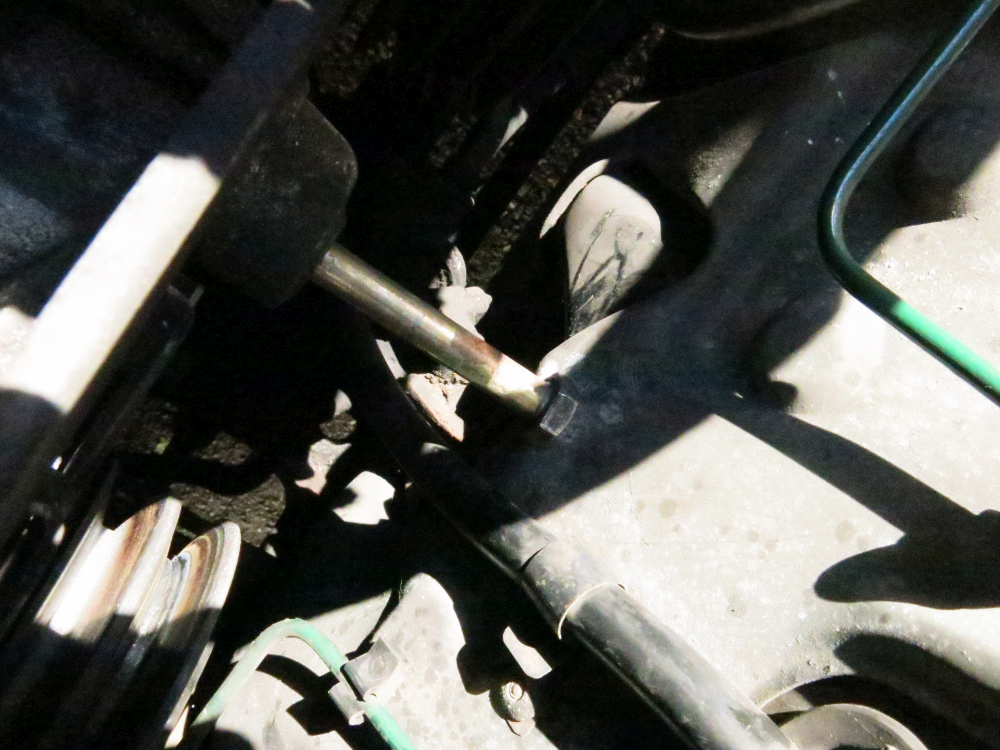

Läßt sich die Schraube entfernen, wenn ich das Abschlußblech an der Spritzwand an der engen Stelle aufschneide? Scheint mir einfacher als bei der alten Kiste den LiMa-Halter abzuschrauben.
Sorry für`s schlechte Bild, die Lichtverhältnisse sind heute etwas diffizil.

Der Versuch, das Blech an der Spritzwand auszuschneiden, hat nicht weitergebracht, man gewinnt zu wenig Platz.
Leider haben sich die Lager der Lima als grottenschlecht erwiesen, ignorieren fällt mir schwer.
Jetzt werde ich die LiMaHalteSchraube absägen, dann kann ich die Lima ausbauen und komme an den Halter ran. Im Idealfall kriege ich den so ab. Hat jemand zufällig noch eine LimaSchraube rumliegen und kann die verkaufen?

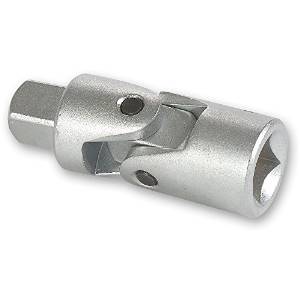

Ich habe doch auch geschrieben - "mit Gelenk" - damit geht es dann und man kann "mit Geduld und Spucke" um die Ecke schrauben.
Das ist übrigens die Grundvorraussetzung - das man mal eben 3-4 Proxxon (oder eben ähnliche) Werkzeugkästen in Reichweite hat..
Es gibt doch auch Inbus Bits mit Kugelkopf??
