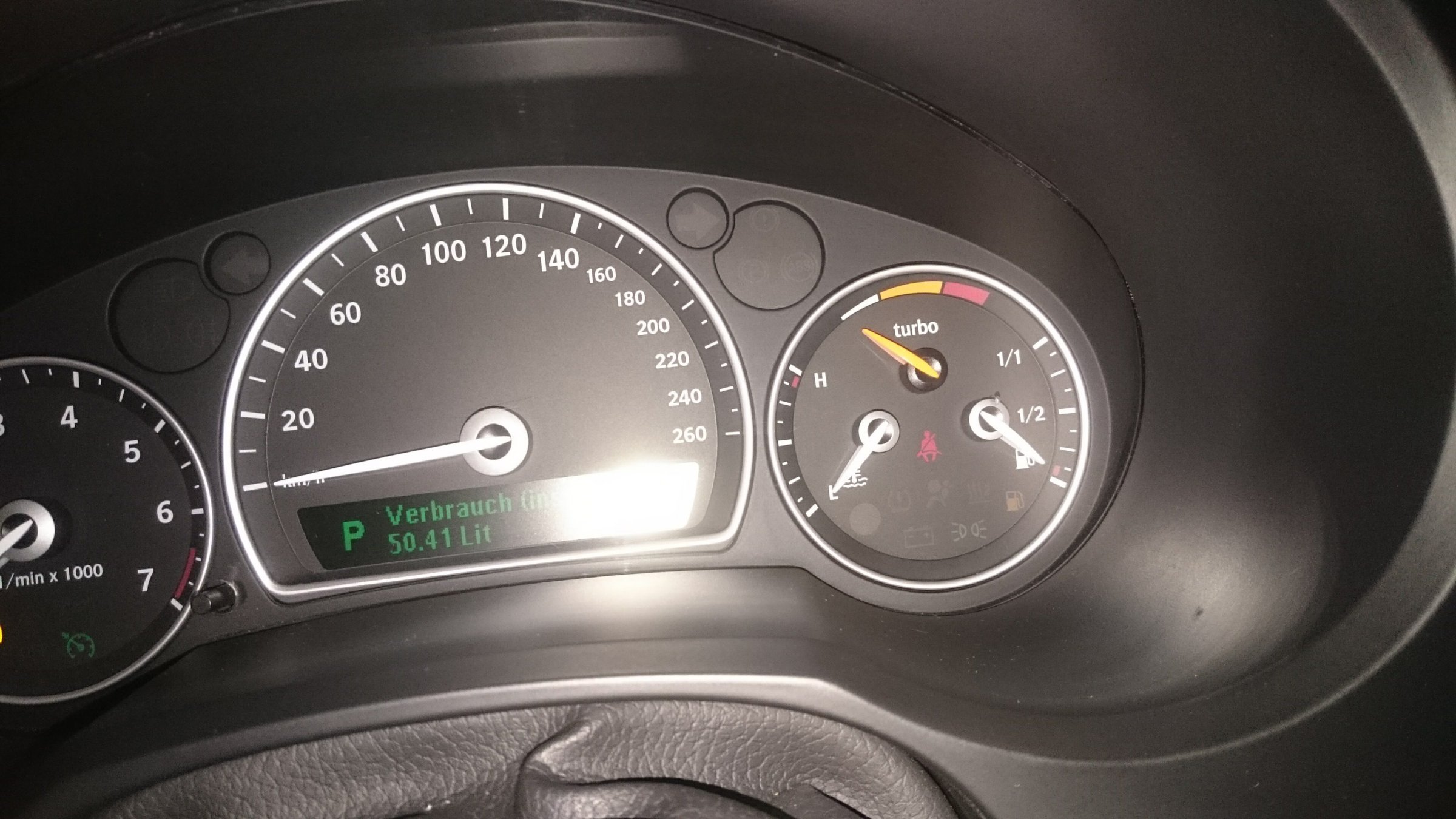

sooo leider hat sich das Thema noch nicht geklärt, letzte Woche nach 430km bei knapp vor Rest-Anzeige (keine Tankleuchte) Motor aus.
DTE zeigte an 34km und eSID2 einen Verbruch von 50,4 Liter

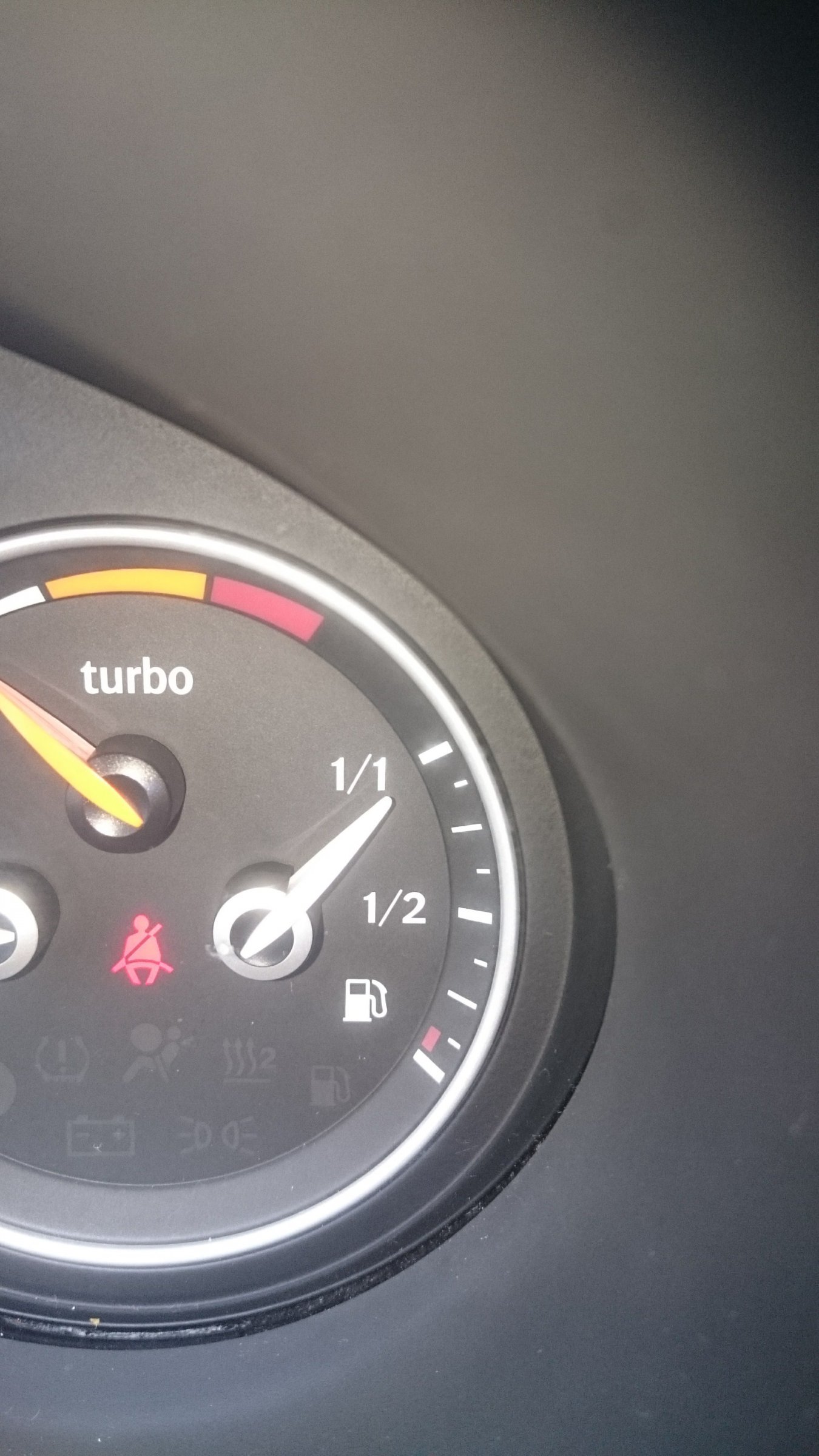

Heute getankt: eSID2 zeigt 40 Liter, Getankt 45 (+2 reingezwängt).
Tank-Anzeige nicht voll (siehe Anhang).
Der verbrauchte Sprit sollte normalerweise im Tank durch Luft ersetzt werden, ein Unterdruck ist nicht gewollt (dies würdest Du beim Öffnen des Tanks aber hören)..
