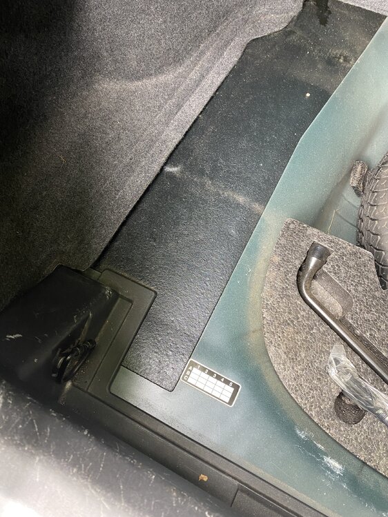

Ich denke gerade, könnte ich nicht auch von unten durch die Löcher in das Kofferrauminnere durch die Wärmeschutzisolierung bohren? Also kann ja auch erstmal nur ein kleines Loch sein, aber dann weiß ich, wo ich durch muss und die Isolierung könnte drauf bleiben. Wird nur eventuell mit dem Rostschutz schwieriger. Meinungen?

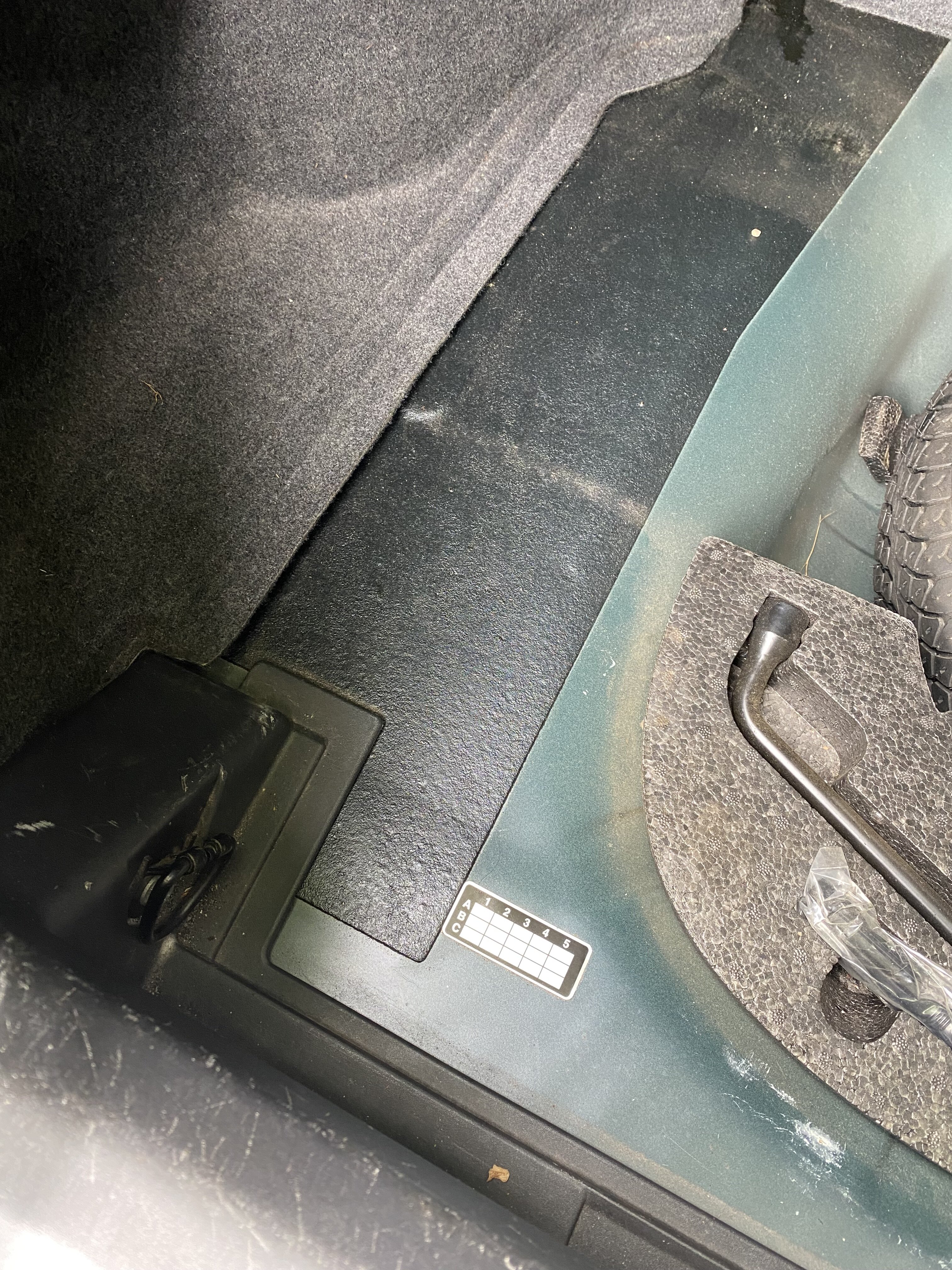

Das Ding innen über dem Auspuff
Ah, das.
Okay. Also da wo die Verschraubungen der AHK sitzen, muß das Zeug weg. Die Schrauben und Muttern müssen am Blech direkt anliegen.

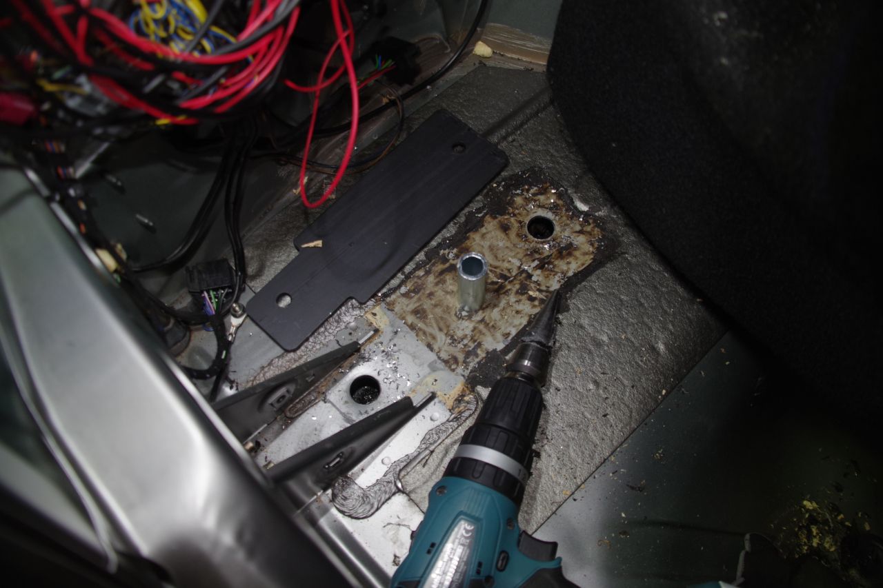

So ähnlich sollte das nach dem beschriebenen Einsatz von Heißluft und Schaber aussehen.
Wenn ich mich recht erinnere tauchen unter der Schallschutzmatte kleine runde Verprägungen im Blech, ähnlich Körnerschlägen, auf, die die Lochpositionen markieren. Von unten durchbohren wird also nicht funktionieren. Selbst wenn Du es schaffen solltest den Bohrer senkrecht zu halten, spätestens an diesen Verprägungen wird er verlaufen.

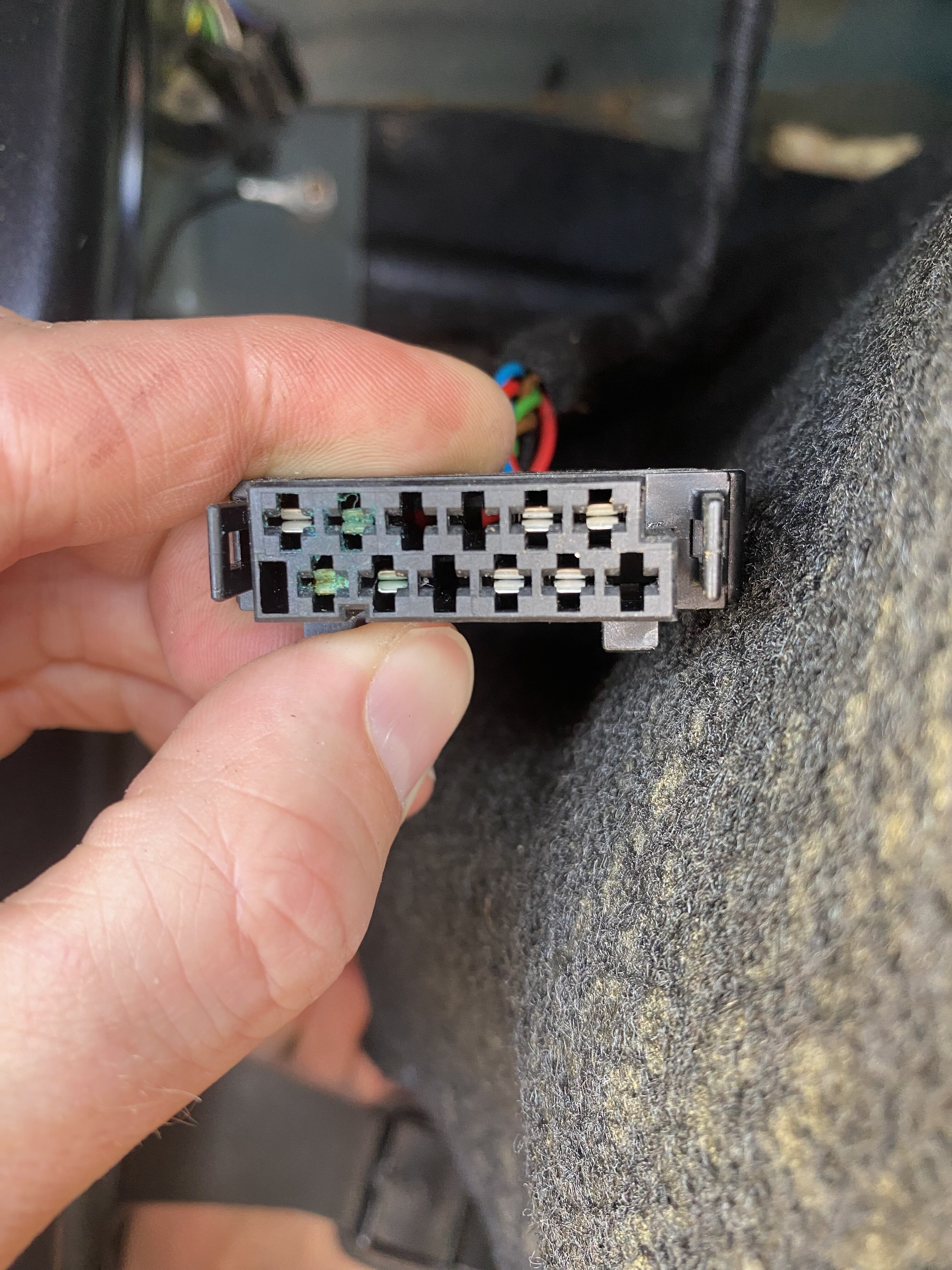

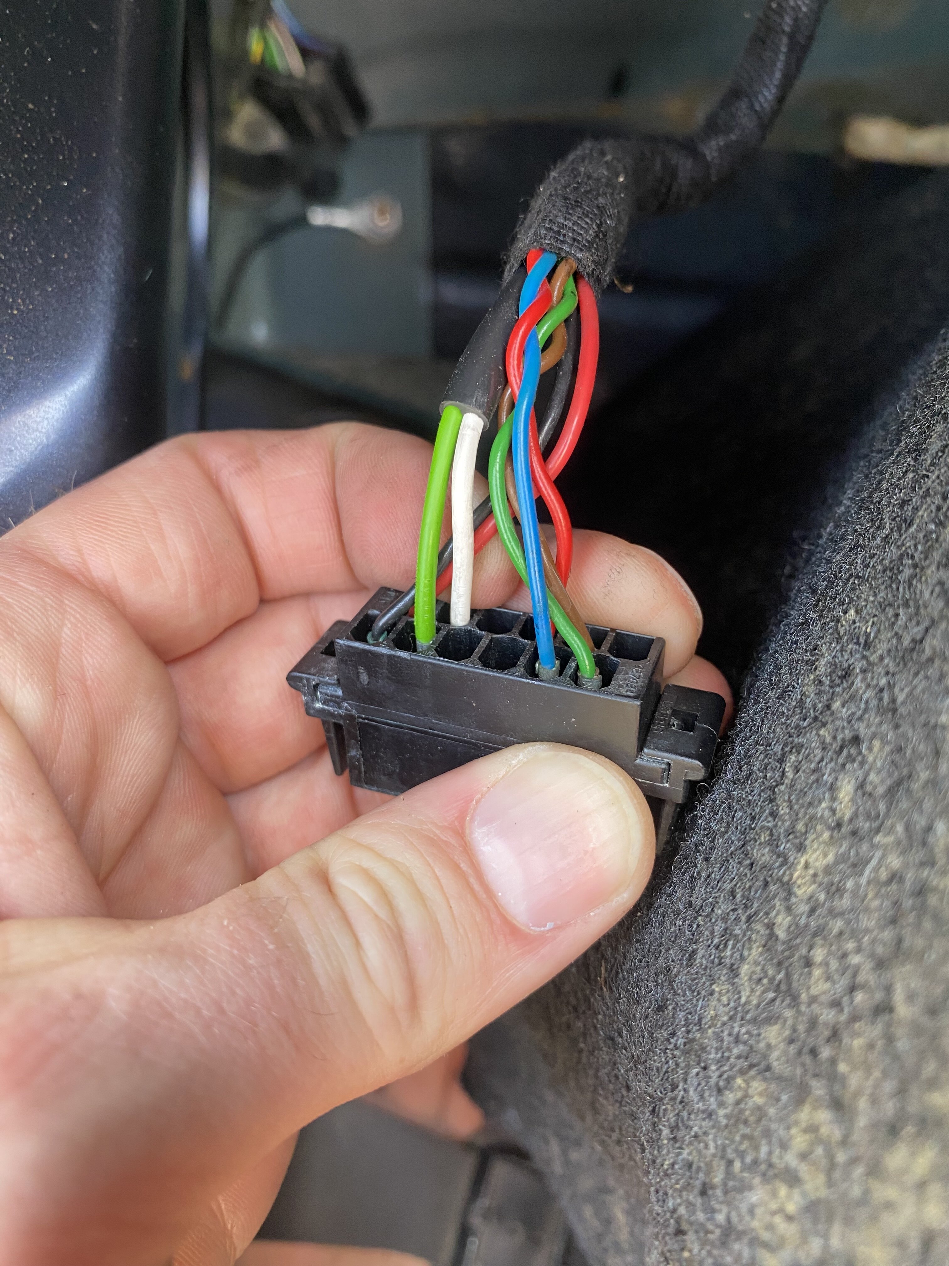

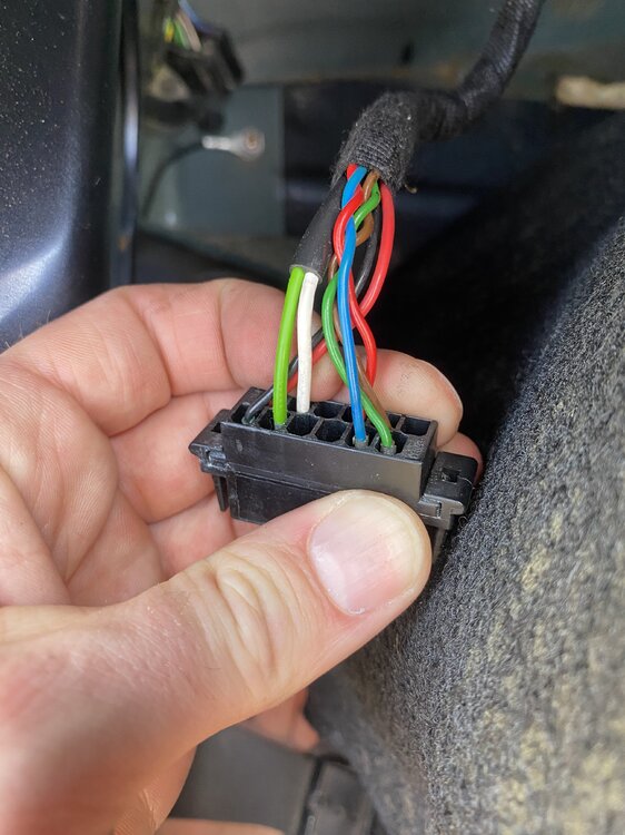

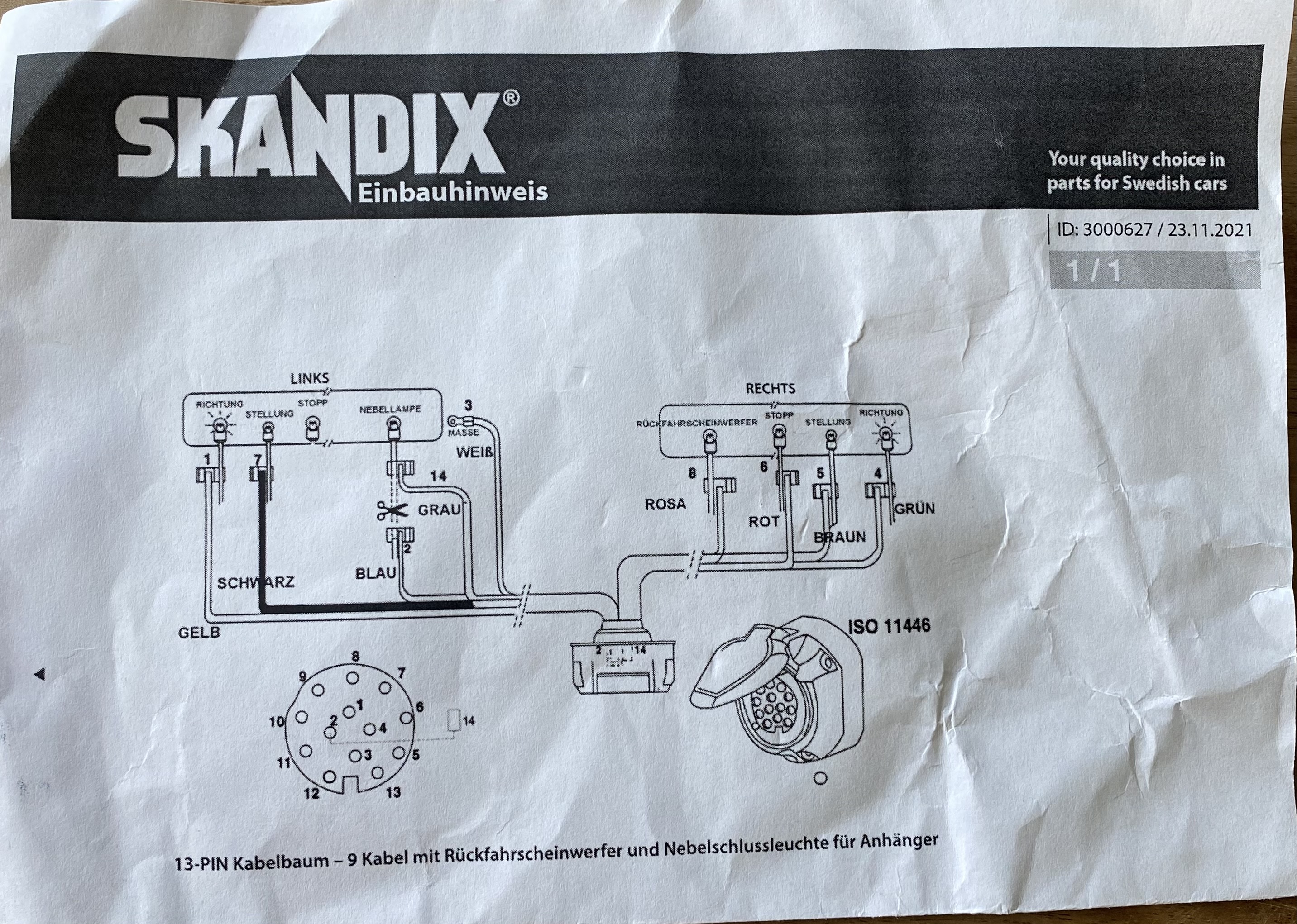

Ich habe einen 13 Pol Universalsatz (habe bei Jäger o.ä. keine P&P mehr gefunden) von Skandix geordert. Ich gehe damit direkt an die Kabel die hier im Stecker enden, richtig? Und zwar auf beiden Blinkerseiten? Doofe Frage, aber wie kriege ich raus, welches der Kabel Richtung, Nebel oder Rückfahr ist?

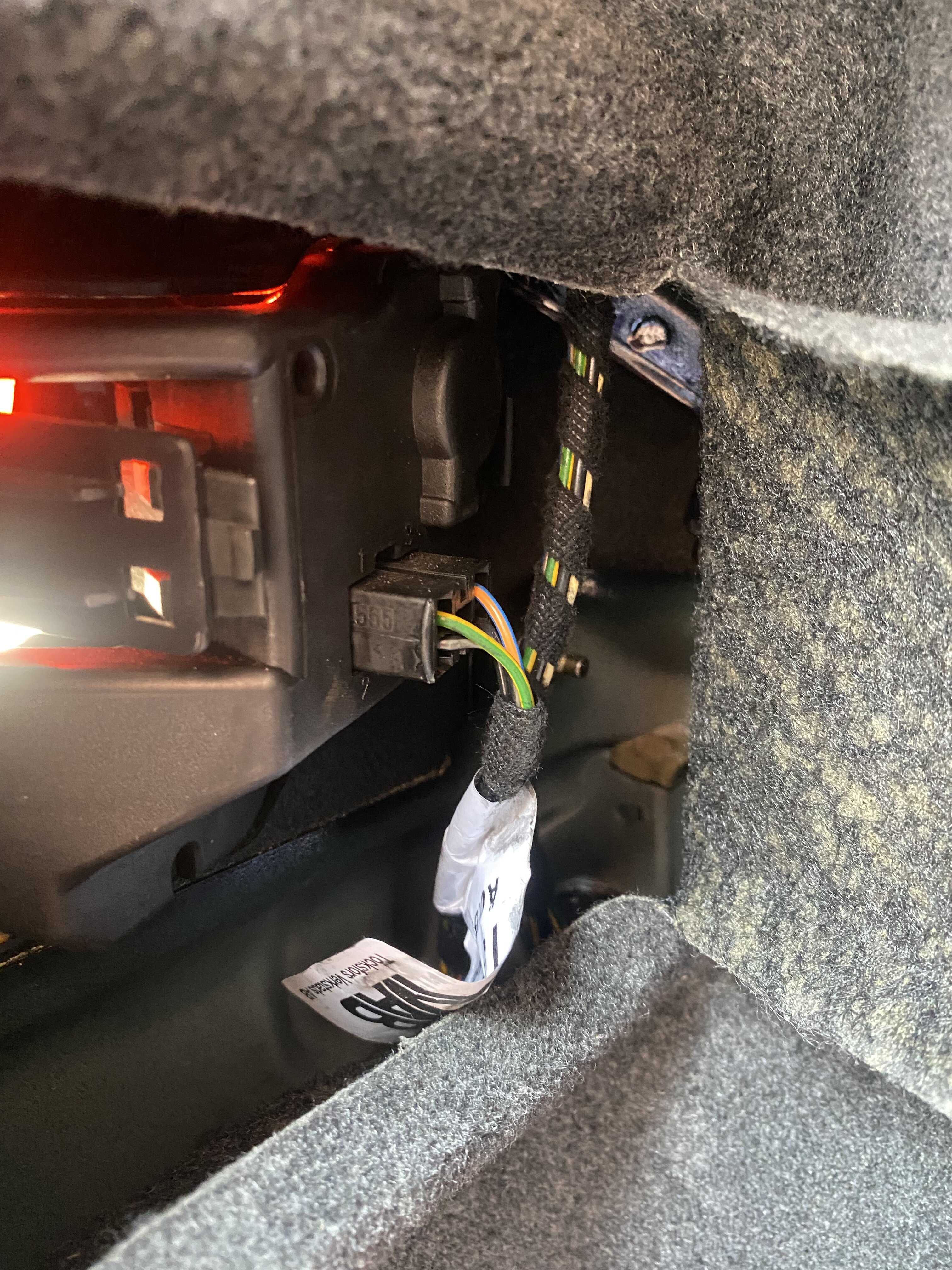

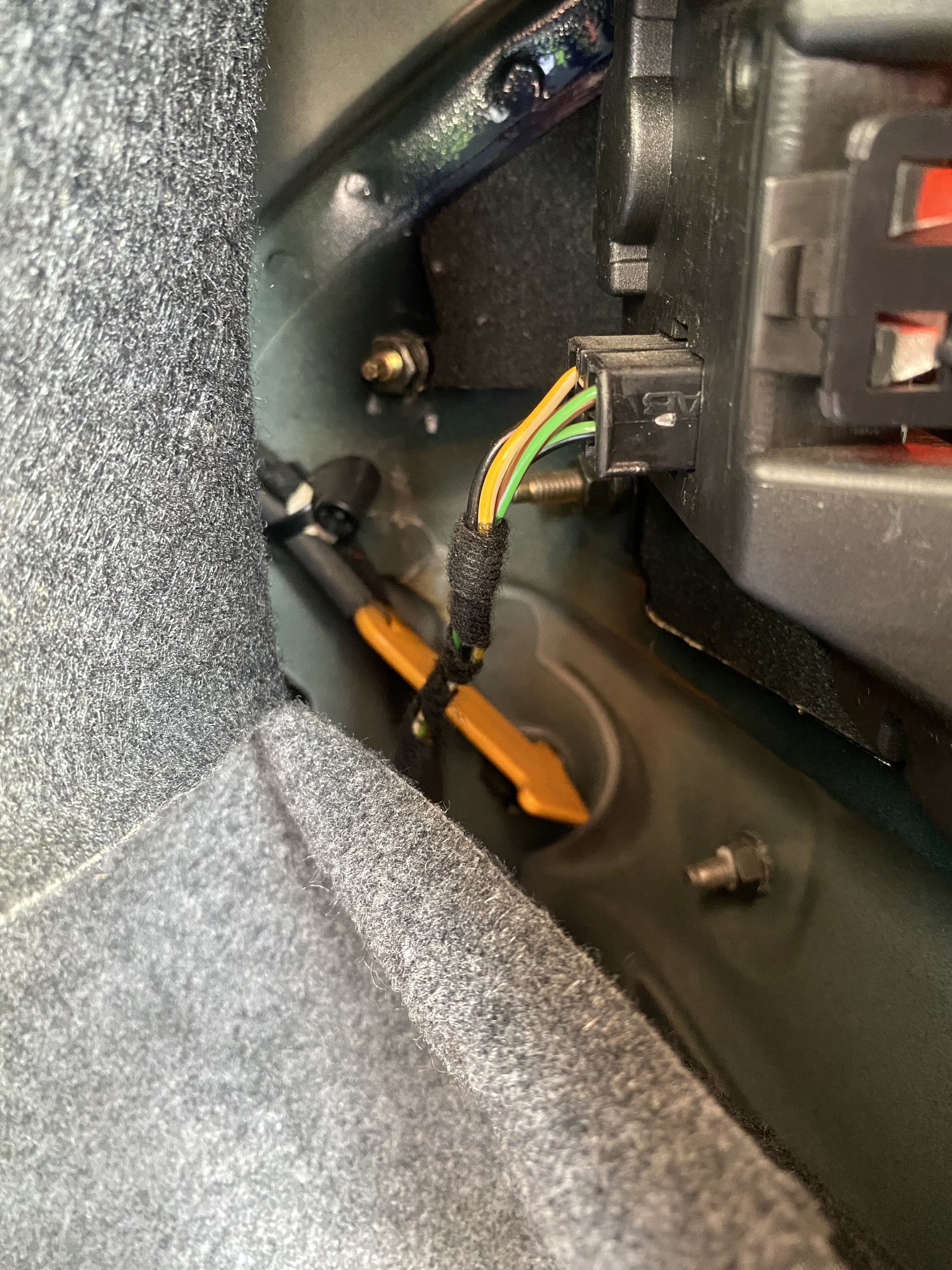

Und noch eines, vielleicht kann mir das ja jemand beantworten: Aus meinem „linken“ Kabelstrang kommen (wie rechts) nur vier Kabel. Grau fehlt. Zugegeben ist mir auch nicht ganz klar, was ich da kappen soll (siehe Zeichnung).
Aus dem Schaltplan. Oder messen. Ich an und schauen wo Spannung drauf ist.
Schaltpläne Licht : https://saabwisonline.com/9-3-9400/2000/3-electrical-system/lighting-and-signalling-systems/wiring-diagram/
Wenn du da hinten nicht den ungenutzten Steckverbinder 258 für AHK findest, dann müsstest du an die Lampen gehen. Such noch mal nach dem hier: https://saabwisonline.com/images/9-3-9400/img-dl/dlc16y.svg
Und hier als Beispiel die Nebelleuchte weil es da was zu beachten gibt. 258 ist der Stecker der Vorrüstung im Wagen. Solange keine AHK eingebaut ist geht der Strom zur Fahrzeug-Nebelleuchte über die BU/BN (blau-braun) Brücke. Die muss durchtrennt werden wenn die AKH montiert wird. Der Strom geht dann durch die Hängersteckdose. In der ist ein mechanischer Kontakt, der die Nebelleuchte vom Zugfahrzeug abschaltet wenn ein Anhänger angesteckt ist. https://saabwisonline.com/9-3-9400/2000/3-electrical-system/lighting-and-signalling-systems/wiring-diagram/rear-fog-lights
Die Blinker liegen einfach parallel : https://saabwisonline.com/images/9-3-9400/img-dl/dl07y.svg
Wenn du wirklich keinen 258 hast, dann musst du das irgendwo das blau-braune Kabel zu den Nebelleuchte trennen. Die kommende Leitung dann Richtung AKH-Dose verbinden (blau) und die vom Schaltkontakt zurückkommende Leitung (grau) an die Leuchteneinheit.
Der Stecker für die Anhängervorbereitung ist beim 9-3 eigentlich immer vorhanden. Ich habe noch keinen erlebt wo das nicht der Fall ist.
Ich habe den bisher immer genutzt beim Verbau einer AHK und halt gleich den Fahrzeugspezifischen Einbausatz verwendet. Ich habe jetzt gerade nicht genau vor Augen was da für ein Steckergehäuse verwendet wird. Aber sowas kann man wahrscheinlich auftreiben und könnte dann auch so einen Universal-Satz da einpinnen und gemütlich einstecken.
Das sollte der hier sein, richtig? Ich finde die Idee den universellen in so ein Adapter zu pinnen ganz charmant, habe aber keinen Schimmer wo ich sowas kriege oder vor allen danach suchen könnte…
[ATTACH alt=AHV.jpg]285613[/ATTACH]
Für die Löcher war der Kegelbohrer und Rundfeile zum Entgraten ganz praktisch.
Die Röhrchen müssen da aber durchpassen, richtig? Die liegen quasi in dem Mittelteil zwischen ahk und bodenplatte
Vergiss es, sind ja nur zwei Löcher, das Röhrchen in der Mitte steht da einfach nur so rum
