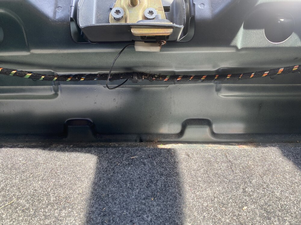

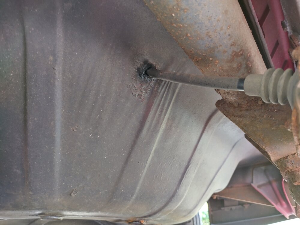

Wo habt ihr das Loch für die Kabelführung gesetzt?!
Kabel habe ich durch die Reserveradmulde rein geführt.
An der Stoßstange durch müsste aber eigentlich auch gehen, oder spricht was dagegen? Da ich die gerade ab habe, wäre das easy. Und die Kabel könnte ich innen unter der Plastikverkleidung legen
Ich denke dem Kabel ist es herzlich wurscht, wo es durch geht. Mach halt wie es dir am besten passt und gefällt. Es gibt keine festgeschriebene Regel daß es an Punkt x durch muß. :smile:
Es hat mich ein bisschen schräg angeschaut, ist aber schließlich durchgewandert.
