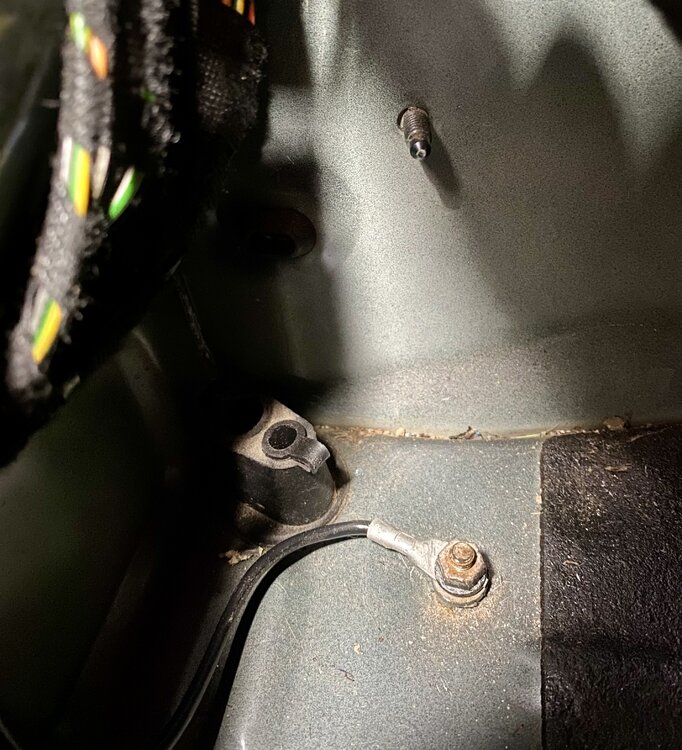

Ich hatte die Masse hier dazugeschlossen (siehe Foto. Das ist hinter der linken Verkleidung unterhalb des Blinkers). Beim abdrehen am nächsten Tag (weil ja Batterie leer und erstmal alles wieder zurück) habe ich die Mutter übrigens nicht wieder richtig festgedreht, was zu den Motoraussetzern geführt hat (Motor ging bei zu geringer Drehzahl aus, hat nicht mehr gezogen etc.). Offtopic, aber würde mich interessieren wie das zusammenhängt…
Die Lichter haben erstmal alle funktioniert, aber falls jmd eine Idee hat, warum die Batterie so leergesaugt wurde, wäre ich echt dankbar.

Masse ist Masse. Darüber geht normalerweise nix flöten.
