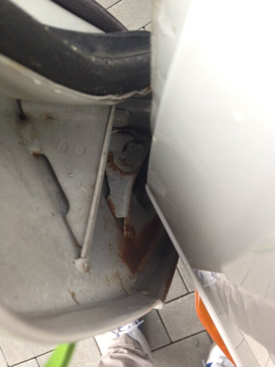

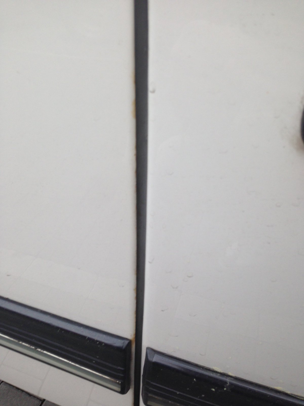

Mein Junior hat vor einigen Wochen den 900I mj 93 von seinem Opa übertragen bekommen.
Das Auto ist Erstbesitz und bisher Garagenwagen, seit Jahren kein Winter mehr und als Neuwagen Dinol versiegelt. Vor einigen Jahren wurde der Rostschutz erneuert.
Jetzt zeigen sich dennoch Roststellen.
Ist das dramatisch und was kann man dagegen tun?image.thumb.jpeg.3220ac6b47472f3af4f24cd3063fbbac.jpegimage.thumb.jpeg.67d06e6d1dde67d1e836e49261c3b932.jpeg
Ja, die Türvorderflanke ist ab Werk schlecht. Bei allen. Wenn er ihn länger als zehn Jahre fahren will, ordentlich Fluidfilm jedes Jahr. Wenn nicht, Bild 1 wegpolieren mit Lackreiniger und den Rest ignorieren. :smile:
Das ist nichts Dramatisches :
Tür ausbauen, (Flug-)Rost entfernen und den Bereich Grundieren und Lackieren.
Der Bub hängt halt an dem Auto und schiebt Panik
Da kannst Du ihn beruhigen.:smile:
Der Bub hängt halt an dem Auto ...
Das ist doch schon mal toll, und sollte in jedem Falle unterstützt und gewürdigt werden. :top:
Klingel mich einfach mal an. Der Bub kann gern mal vorbeikommen. Dann zeig ich ihm, wie er das mit mehr oder weniger Aufwand behandeln kann. Ich hatte solche Stellen auch, grad diesen Kanten-Flug-Rost. Ist echt kein Grund zur Sorge. Auch der Rost an der vorderen Türwand ist problemlos. Den kann man leicht beseitigen oder auf Istzustand konservieren. An meinem Weißen kann er das gut begutachten und dann selbst entscheiden, ob er es konserviert oder beseitigt.

Zum Rost.
Einfach mal aus dem Motorraum jeglichen Schmutz entfernen und eine Dose Fluid Film kaufen.
Pflegen ist das Zauberwort.
Dazu gehört das jede Ablaufbohrung frei ist, alles blanke etwas Fett bekommt und bei der Schrauberei ein Schonbezug über Lenkrad und Sitz gestülpt wird.
