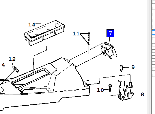

In der Zeichnung und der Teileliste ist kein weiteres Zubehör erkennbar.
Ich habe beim ersten Versuch damals auch länger gefummelt aber irgendwann passt's dann doch. Den Ascher mit der Unterkante zuerst reinhalten, die beiden Metallklammern ansetzten und dann den oberen Teil drücken. Ist etwas blöd beschrieben aber so ist es aus der Erinnerung.

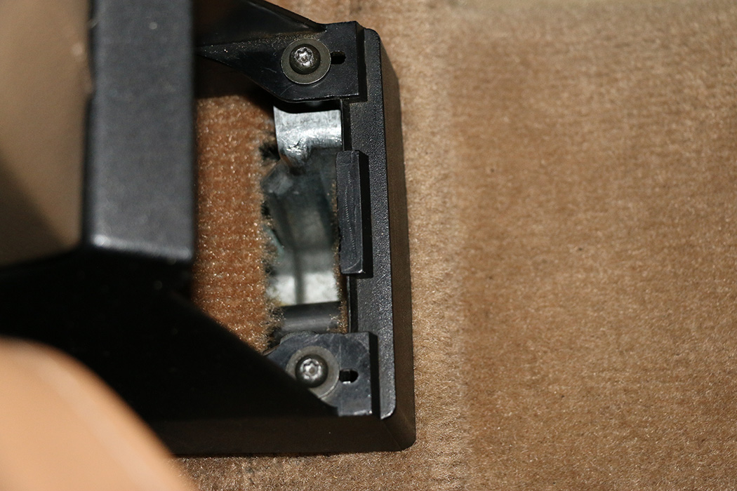

Ich hab grad auch das Problem: Bei mir ist eine Feder gebrochen, die andere wohl verbogen. Das Ding will nicht mehr sitzen. Darf ich Dir Deinen Ascher (mit Federn) abkaufen? Von der Konsole mach ich noch ein Bild... nicht dass da was fehlt oder ausgebrochen ist...

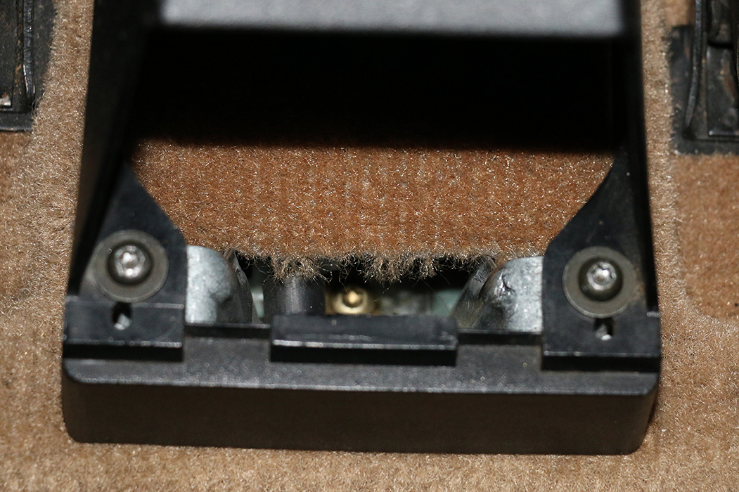

Darf mich noch mal zurück melden: So sieht das bei mir aus. Ich habe diesen Ascher nie richtig zum Halten gebracht. Alle Verbiegungen der Federn haben nichts bewirkt. Bis mir bei meinem letzen Versuch der Fixierung schließlich eine abgebrochen ist.Bevor ich jetzt jo.gi und Saabienser anhaue: Schaut mal bitte, ob bei meiner Konsole was fehlt. PS: Mir ist da wirklich nicht ersichtlich, wo die Federn Auflage finden sollen...
Auch wenn es hier in der Mitte etwas anders aussieht, es scheint nichts zu fehlen.

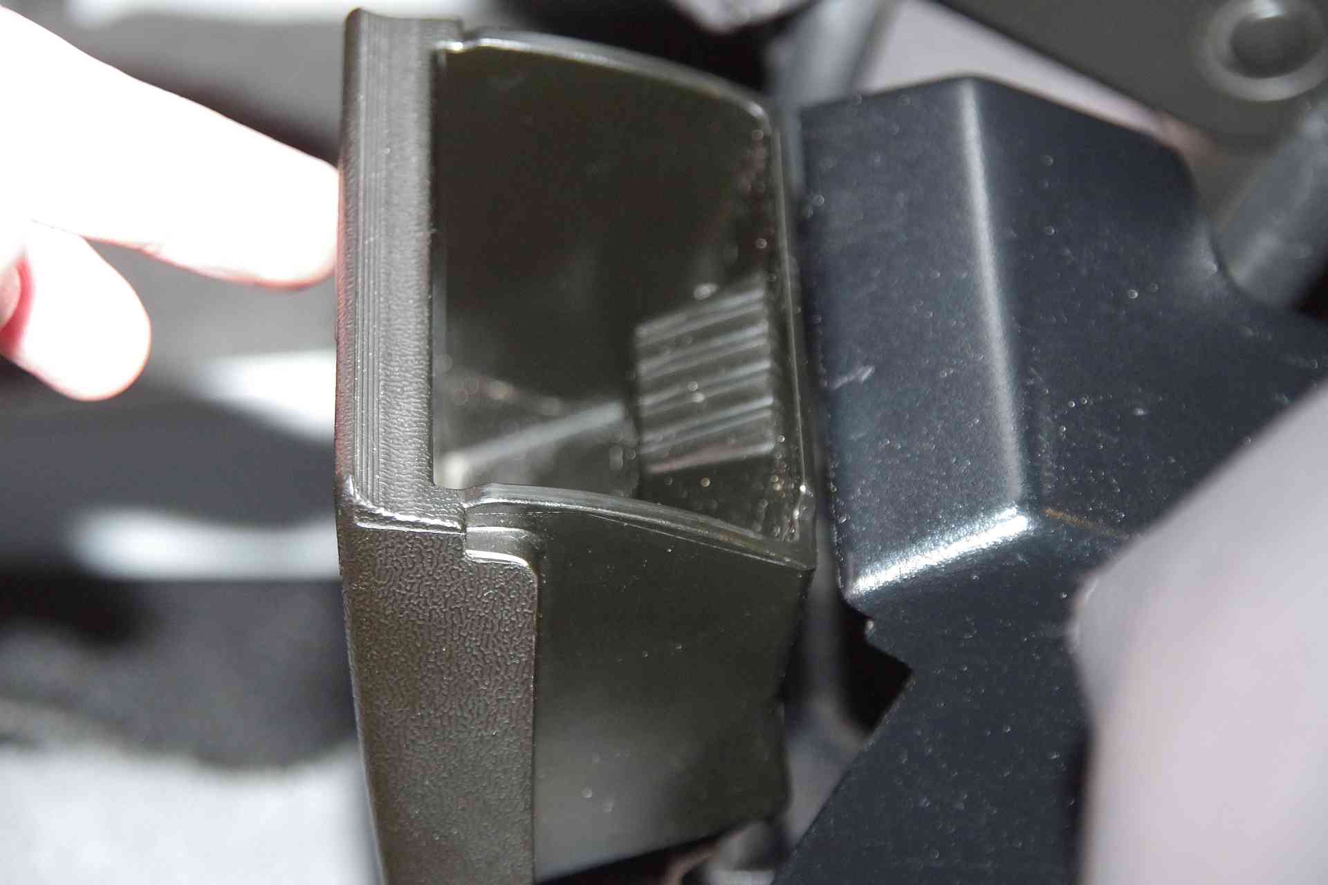

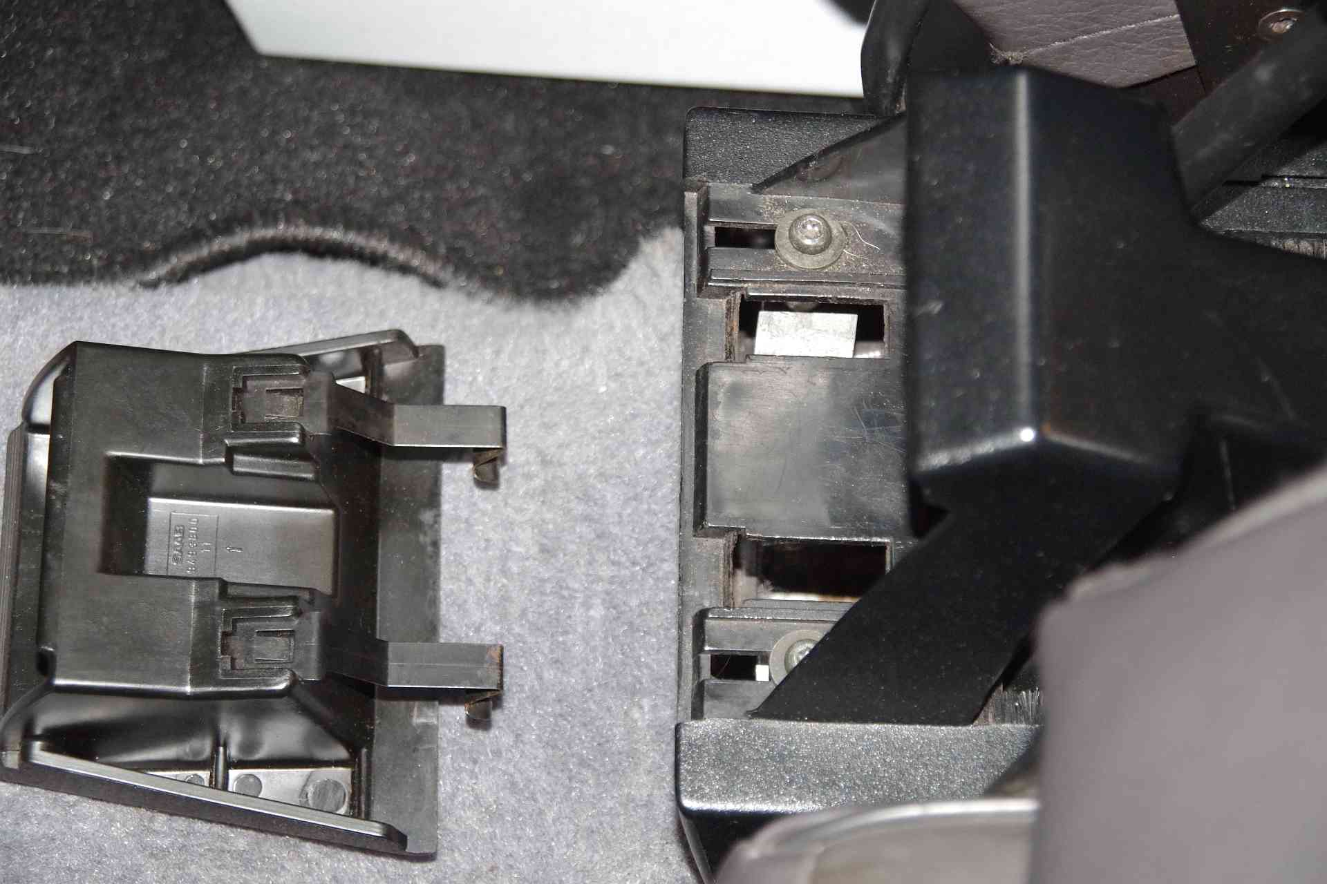

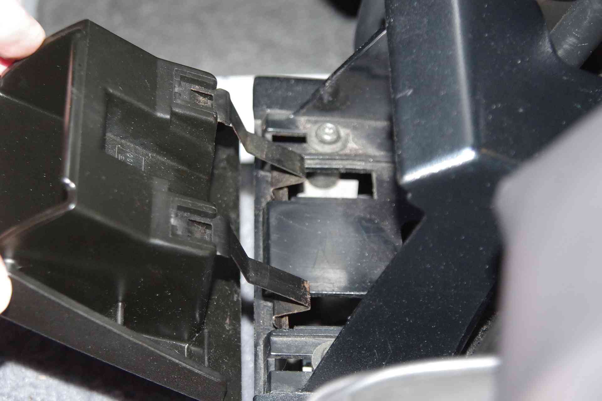

Bebilderte Aschenbechereinbauanleitung:
Federn ansetzen
Hochklappen
Dann noch runter- und in die Mittelkonsole drücken. :smokin:
Das sollte ohne große Gewaltanwendung gehen.
Bei mir hat eben aber auch etwas gesperrt, keine Ahnung was es war. Beim dritten Ansetzen war er aber wieder eingeschnappt. :dontknow:
