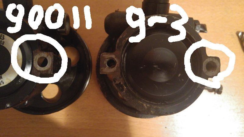

wie zugesagt,......geschaut, leider keine Pumpe vom 900II gefunden
dafür aber zur Veranschaulichung 9-3

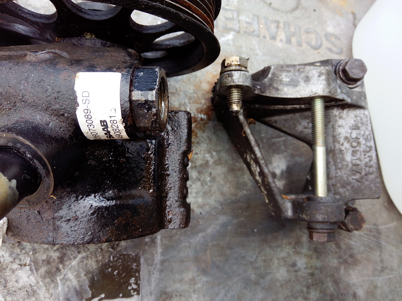

Im Gegensatz zum 900II werden die Pumpen vom 9-3 mit einem langen Bolzen oberhalb verschraubt....siehe Bild
IMG_20160610_141453.thumb.jpg.7dda9b331a69f720524ce3c327ce7c03.jpg IMG_20160610_145226.thumb.jpg.94cf77bed68caff86a0f1657359a5846.jpg

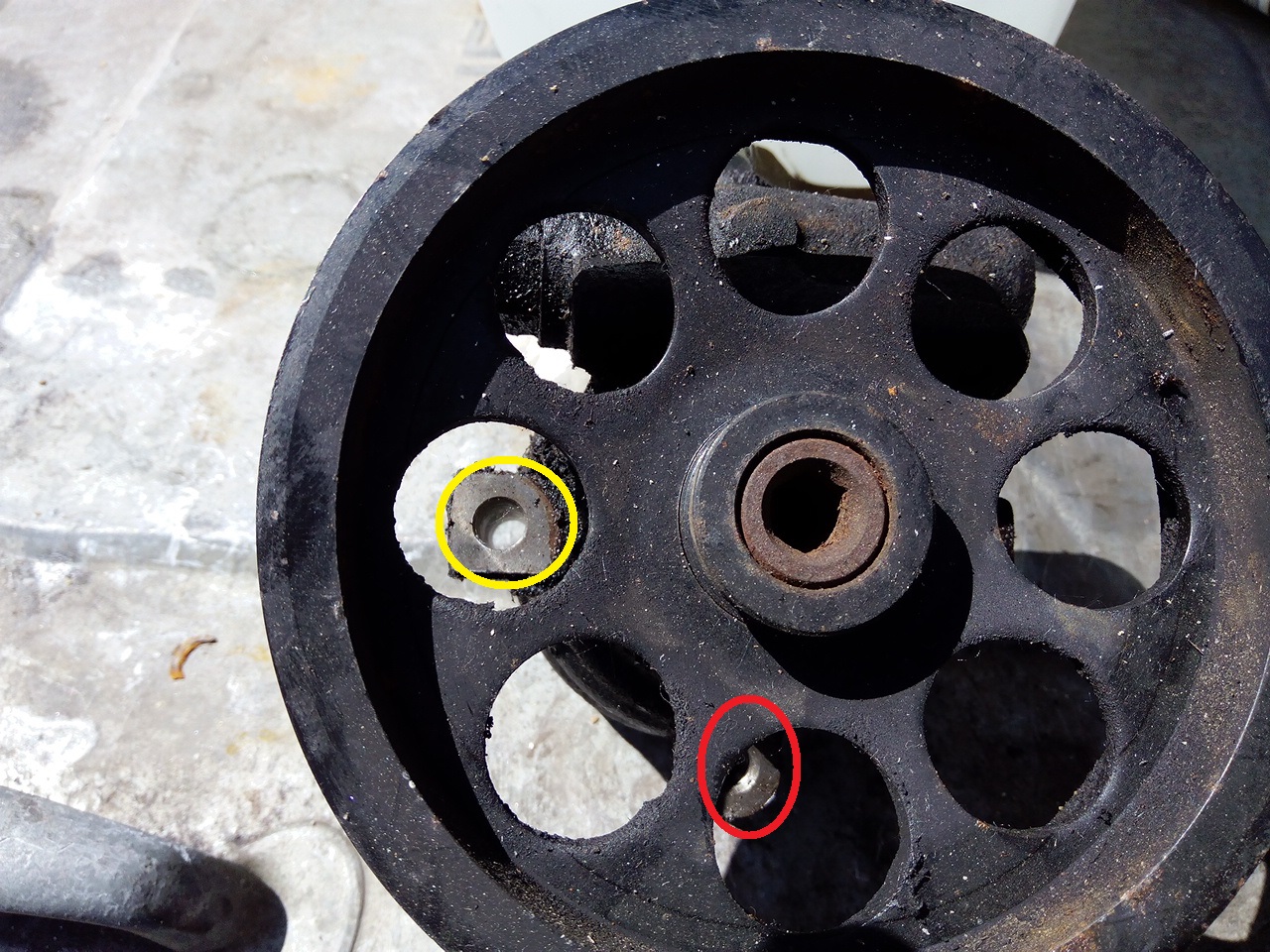

Beim 900II......bis wann My...? werden die Pumpen mit 3 Bolzen gehalten
2x durch die Riemenscheibe zu erreichen und einmal rückwärtig.
dazu haben die Pumpen dann in der (gelben) Durchführung ein Gewinde
was bleibt ? :smile:...genau schauen welcher Halter am Zyl-Kopf verbaut ist.

So, habe nun meine Ersatzpumpe von einem 9-3 EZ 2001 bekommen, die hat 3 Gewindelöcher. Dagegen hat die vom 900 II 2 Gewindelöcher (davon war montiert nur 1 in Verwendung) und eine Bohrung für den Bolzen. Denke ich werde das M8-Gewinde auf 8,5 mm ausbohren, so dass der Bolzen durch passt. Demnach kann man mit etwas Gebastel die 9-3er Pumpe im 900-II verwenden; andersherum ist es etwas anpassungsintensiver (Helicoil etc).
