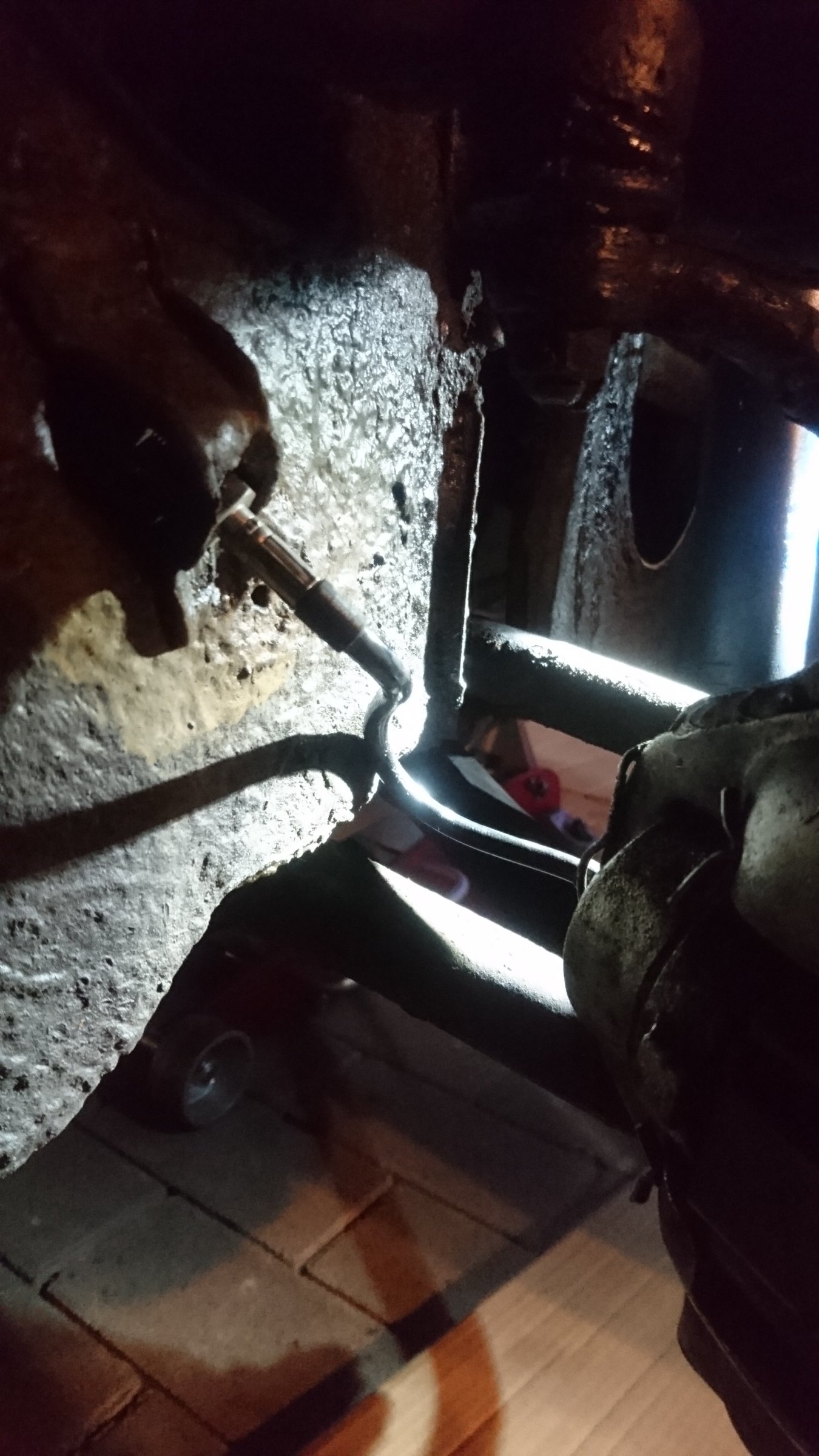

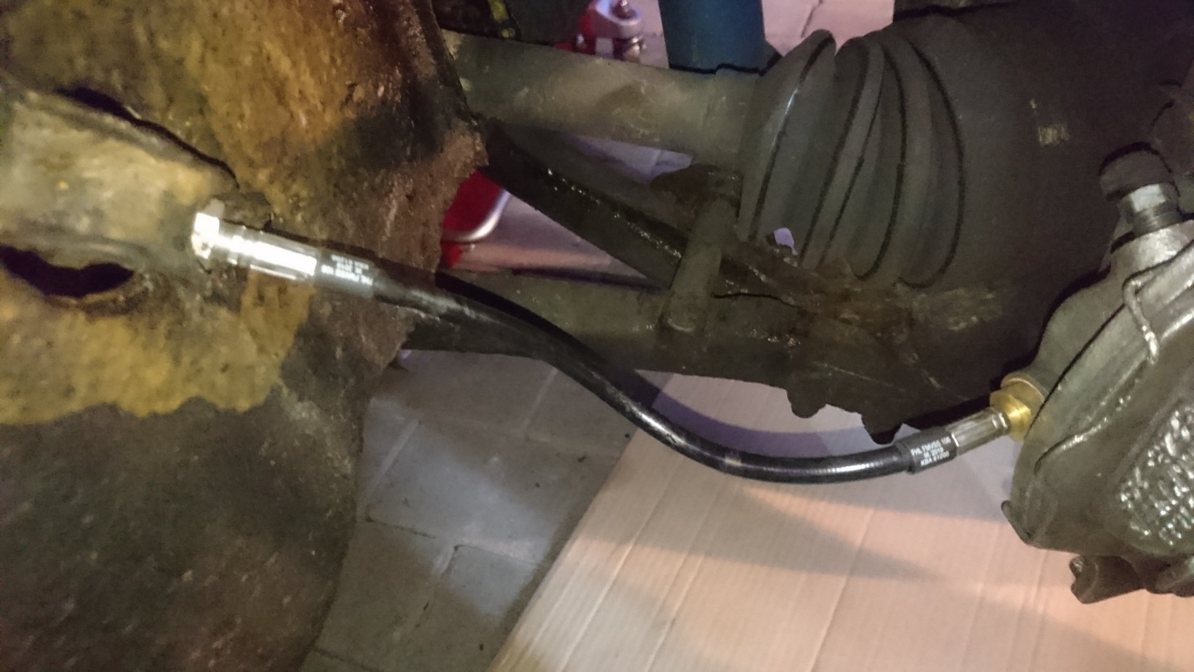

Die Schläuche liegen bei Volleinschlag am Radkasten an! Das haben die Gummischläuche definitiv nicht gemacht.
Obwohl die Schläuche speziell für den 96iger sein sollen, sind die neuen Stahlflexleitungen geringfügig länger (ca 15mm) als die alten, hatte das schon beim Einbau bemerkt, dummerweise kein Foto davon gemacht. Kann das schon reichen, oder liegt es daran dass die Stahlflex viel steifer sind oder was stimmt da nicht?
Habt Ihr Erfahrungen mit dem Austausch?
Vielleicht hat jemand ja auch noch nen Schlauch liegen und kann mir mal die Länge (am besten zwischen den Gewinden) zum Vergleich messen?
Länge............https://www.autoteiledirekt.de/automarke/ersatzteile-saab/96-1960/7359/10135/bremsschlauche.html
Hier scheint der Schlauch etwas anders montiert zu sein.
Mag an dem Zustand des Halters an der Karosserie zu liegen.
Das auf dem Foto sieht aber auch nicht nach dem Serien-Bremssattel auszusehen? Da scheint noch eine Leitung zwischen Schlauch und Anschluß am Bremssattel zu sein...
Stimmt, das hat mich auch irritiert.
Skandix-Foto:rolleyes:
So ist das beim 99. Zumindest mit der Leitung von Sattel zum Schlauch.
Könnte auch ein 96 Sport 2T sein, der hatte doch Festsattelbremse vorn. Wobei der Schlauch eigentlich immer schräg nach unten aus der Karroserie kommt.
Die Stahlflexleitungen sind ja vermutlich auch insgesamt etwas steifer und bei Lenkungsvolleinschlag wird die Leitung an einer Stelle dann stärker gebogen/geknickt.
Meiner Meinung nach biegen sich die Gummileitungen insgesamt homogener bzw. gleichmäßiger.
Okay, das Mehr von 15mm der Stahlflexleitungen ist natürlich auch nicht gerade förderlich

Das Bild oben hat mit meinem Verbau wenig Ähnlichkeit.
Ich fand die Stahlflex auch deutlich steifer. Bin aber bislang davon ausgegangen, dass das bei der Konfektionierung berücksichtigt ist. Daher hatte ich die etwas größere Länge auch genau diesem Umstand geschuldet angenommen.

Professioneller Saabexperte aus dem Süden: Verbaut, geborsten, jetzt wieder Gummi.
Wir haben das zusammen auch schon diskutiert, dass die Geometrie der Anschlüsse eigentlich ein recht winkeliger Mist ist. Eigentlich müsst da ein Adapter rein, der den Anschluss "gerade macht".
Mir ist auf der HistoMonte 2019, mit ihm zusammen, vorne links der (fast neue) Gummi-Bremsschlauch abgeknickt und geplatzt. Daher weitere Überlegungen...
Ich fahre seit 2003 Stahlflex an meinem Rallye-96 ohne Probleme.
Ich habe da nach wie vor den Halter an der Karosserie in verdacht.:cool:
Vielleicht ist die Ausrichtung hier nicht optimal.
Gruß->
Das ist ja fein ;-) , aber dann wären hier einige sicher dankbar über einen praktischen Material- und Verbautipp...
Mir fällt im Moment leider auch nix weiter ein. Wenn der Halter in Ordnung / Original ist?
Meine Schläuche waren damals von Goodridge. Keine Ahnung ob die kürzer sind als die hier verbauten.
Nach meiner Erinnerung verbiegen sich die Halter bei Arbeiten an Leitung / Schlauch gerne etwas.
Dadurch verändert sich dann der Winkel zum Radhaus, wodurch dem Abknicken Vorschub geleistet werden kann.
Gruß->
Wenn es überhaupt noch die Originalen sind. Meistens hat da schonmal jemand mehr oder weniger erfolgreich dran herum gebraten...
