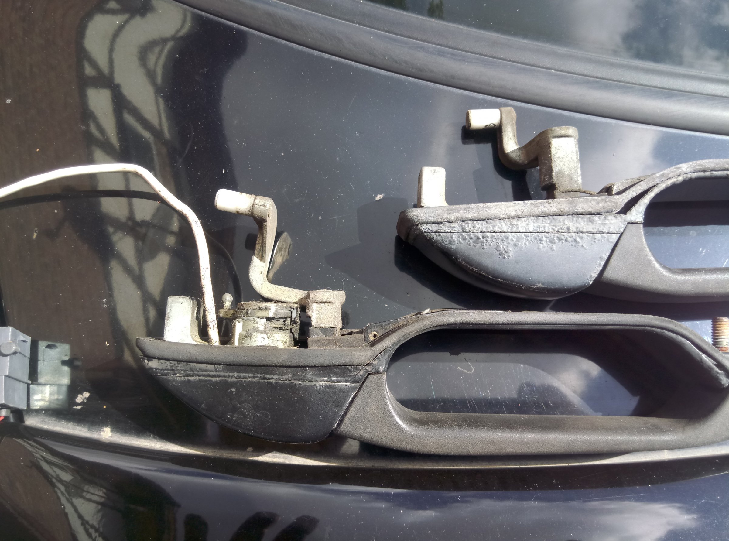

Da gibt es Unterschiede, die Hebellänge bzw. Tiefe ist unterschiedlich.
Aus was für einem ist Dein gebrochener Griff? CC? MY?

Der Unterschied ist hinten (kurz) vorne (lang)IMAG4852.thumb.jpg.dd56f9c162b98f2abc16828439f864a7.jpg
So wie die Griffe aussehen, hat der Wagen nur draussen gestanden...oder wurde mit scharfen Mitteln kaputt gepflegt.
Mein letzter 9000 kam aus dem Allgäu und war unten rostrot.
Ich hatte die Kiste 5 Jahre...unter freiem Himmel.
Aber die Türgriffe waren von aussen noch intakt.
In welcher Salz-Lake war denn der 9000aero unterwegs???
Könnte möglicherweise der Grund sein, dass auch die Gusshebel so aussehen und dann kaputt gehen.

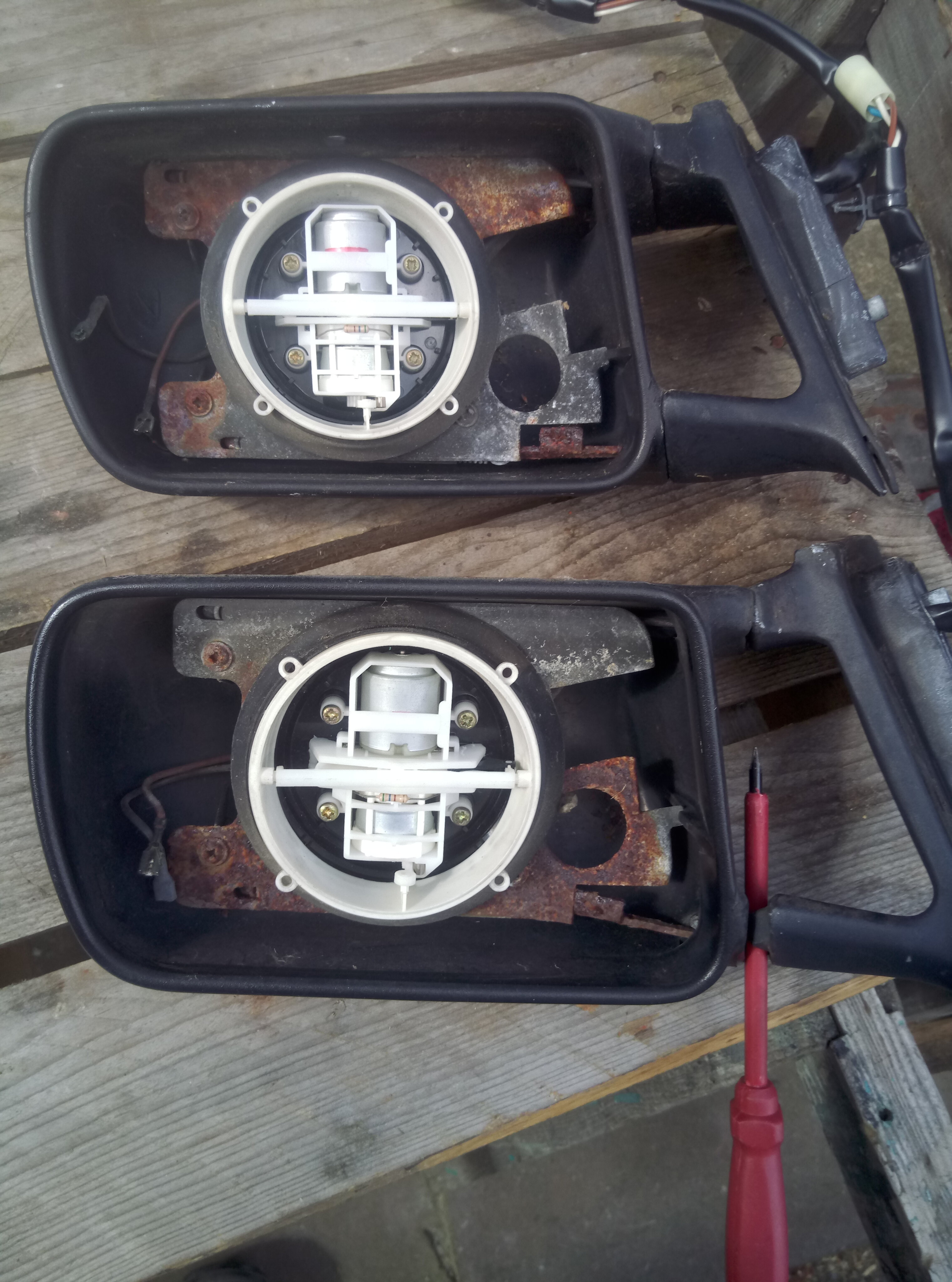

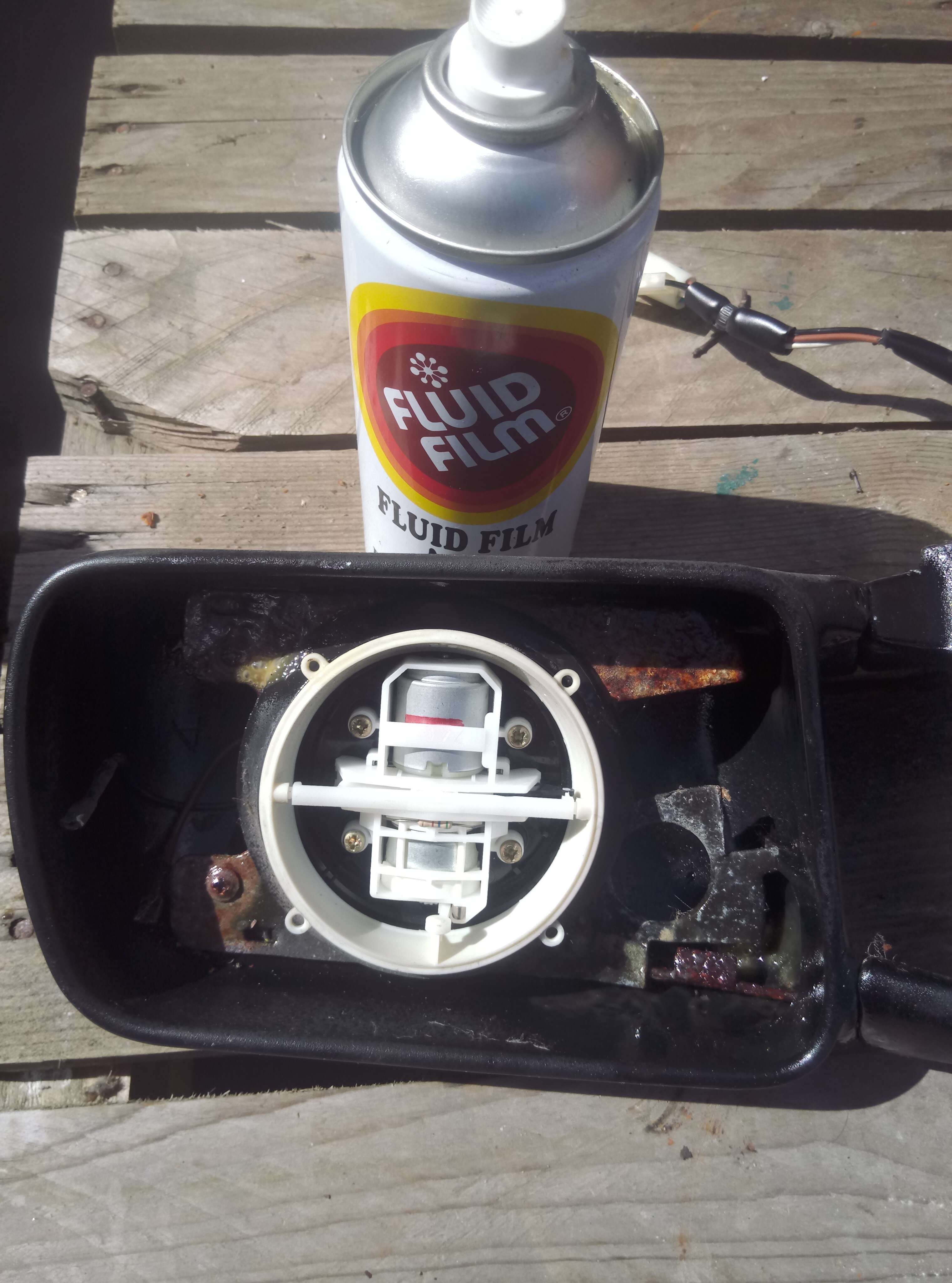

Wer verhindern möchte , dass der Seitenspiegel in der Waschstrasse abbricht dem empfehle ich die Scharniere mal zu ölen.
Bei mir sind die einfach verrostet. Nach einer Runde Fluid Film klappen die nun ohne Geräusche ein. Das geht auch vorsichtig beim einklappen mit dem Verlängerungsrüssel ohne Ausbau.
Hätte ich das nur vorher gewusst :-)

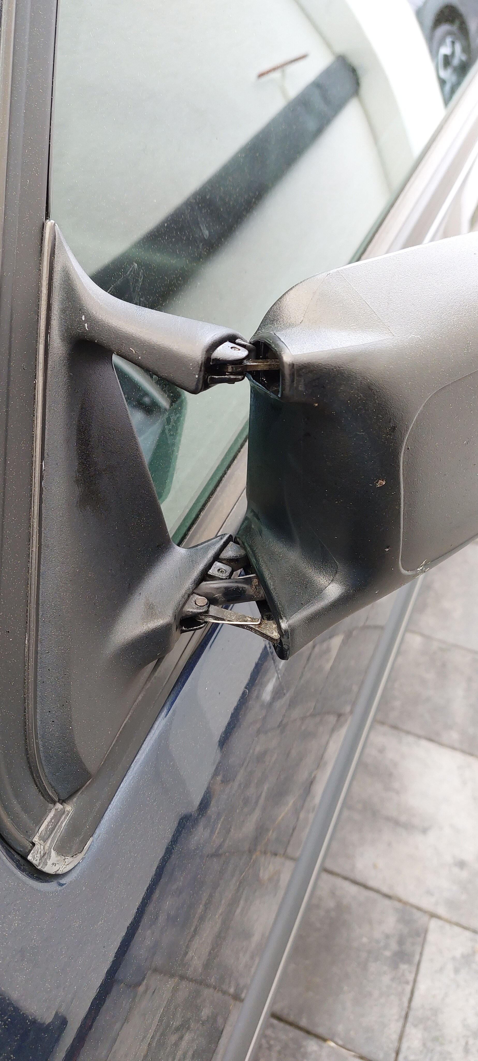

Also da bin ich mir verdammt sicher: nein
Aber am unteren "Gelenk" gibt es so eine Art Rastnase. Doch wie ich es kenne, kann man den Spiegel damit nur weiter nach aussen klappen bzw. ziehen.
  • Mitglied
Ich hab tatsächlich im Handbuch nachgeguckt:
Ja, der lässt sich einklappen, und er soll auch automatisch in der angeklappten Position bleiben, weil ein federnder Rastarm ihn dann arretiert, der beim Ausklappen wohl per Hand gelöst werden muss.

Falls Du es mal probierst, hätte ich gern ein Bild davon. :rolleyes:
Ach, die Spiegel lassen sich (komplett) einklappen...?! :redface:
Dann muss ich da wohl auch mal ran....
Nicht komplett, ca 45°
Ich danke Dir, aber das ist eben kein wirkliches Anklappen.
Letzteres ist ja gerade in Waschanlagen ein Thema, in welchen diese 45°-Stellung in der Form die Gefahr jedoch wohl eher deutlich erhöht.
