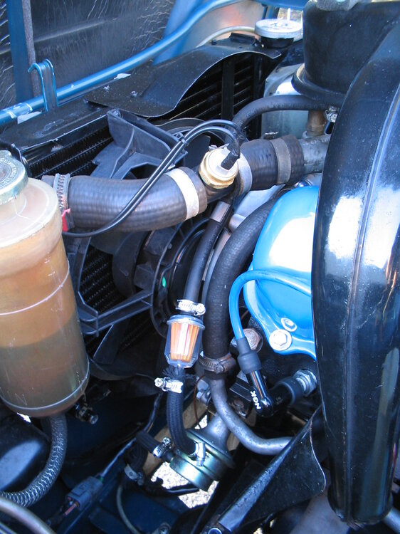

Bei meinem V4 ist der normaler Ventilator zusätzlich durch einen "elektrischen" unterstützt - dementsprechend von vorne blasend.
P1290527.thumb.jpg.d9a347437f136a1f3348476024ec62e5.jpg P1290528.thumb.jpg.83102e9c36e351e61d6a14b692d6ce14.jpg
Kann ich nur empfehlen - keine Kühlprobleme mehr!
Springt häufig auch noch nach dem Abstellen an
Gruß aus Franken
BÄRnd

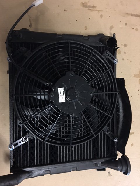

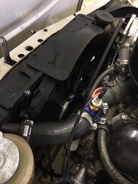

Dank Meki habe ich es getan!
Original-Lüfter raus, elektrischer Lüfter rein. Ein Traum!
IMG_0957.JPG.fc2004bce9cce0e352eb9cfd3d43f4d6.JPGIMG_0934.JPG.2c706cf66bedce3d2ae3cf6bb73fa5d0.JPG
SPAL Kühlerventilator saugend VA10-AP50/C-61A 12V
D=336mm, Rotor D=305mm, T=63mm
4 variable SPAL-Befestigungslaschen am Kühlerrahmen
Thermoschalter 82-87 Grad

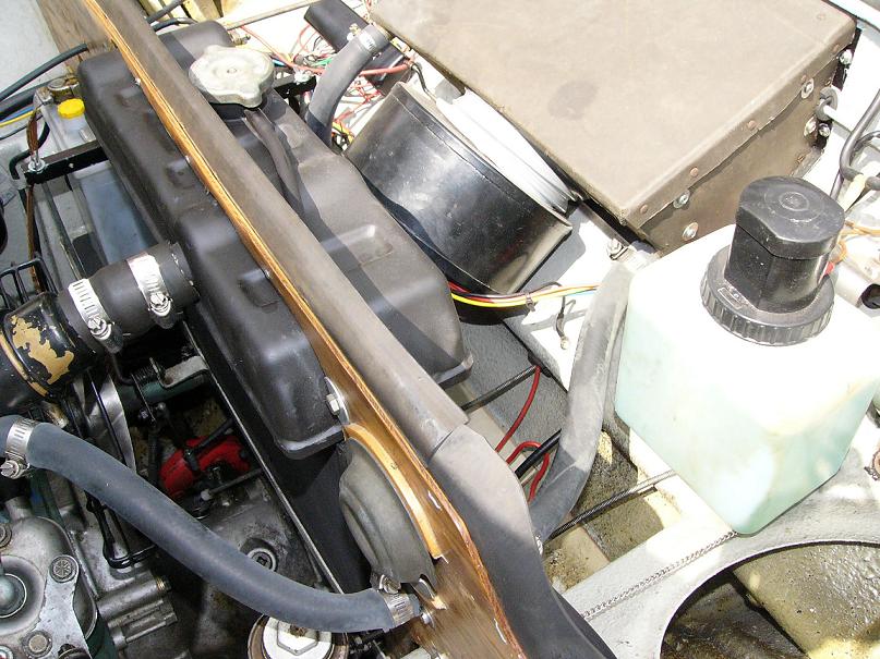

Ich wollte meinem 96er zur aufkommenden Saison auch einen elektrischen Lüfter verpassen. Zwei Fragen sind bei den Vorbereitungen aufgekommen.
Meine Messungen haben für die obere Verbindung Kühler zu Motor einen Innendurchmesser (entspricht dann ja dem Außendurchmesser des Thermoschalters) von etwa 35mm ergeben. Kommt das hin oder habe ich mich vermessen?
Auf einem kleinen Video der OldtimerPraxis zum Kühlwasserwechsel habe ich den Tipp entnommen, beim Ablassen des Wassers nicht den Ablasshahn zu verwenden sondern eine untenliegenden Schlauchverbindung. Bei älteren Autos sei nicht immer sicherzustellen, dass man den den Ablasshahn wieder dicht bekommt. Wie seht ihr das?
Da fällt mir noch ein Drittes ein. Der Hinweis kam auch aus dem Video. Nehmt ihr Kühlerzusatz mit (laut Video in jedem Fall bei alten Autos) oder ohne Silikate?

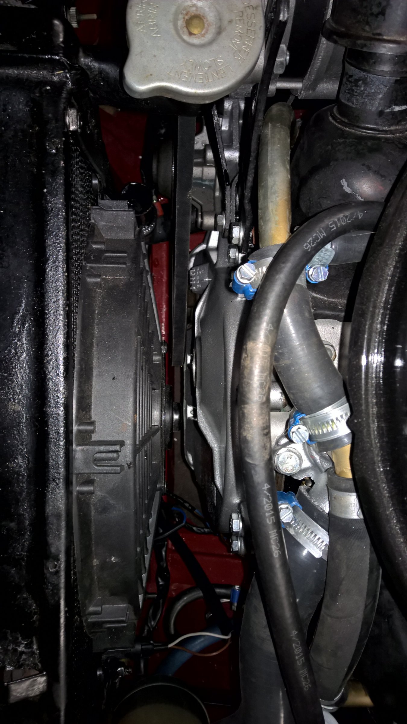

Ablasshahn hat er nicht, den dicken Schlauch unten lösen und laufen lassen. Wo willst du denn den Lüfter montieren? Vorm Kühler geht nur ohne Scheinwerferwischer, hinter Kühler nur ohne den Serienflügel.
Ich tendiere, wegen der Optik, zum Erhalt der kleinen Wischer.
WP_20171219_12_07_57_Pro.thumb.jpg.85fa2965722557e325dbf61aa96ceda2.jpg Ich hab beim 95 einen großen E-Lüfter montiert, da ist es trotz abgefrästem Stirnraddeckel ganz schön eng.
Aber nur mit dem falschen Lüfter:biggrin:
