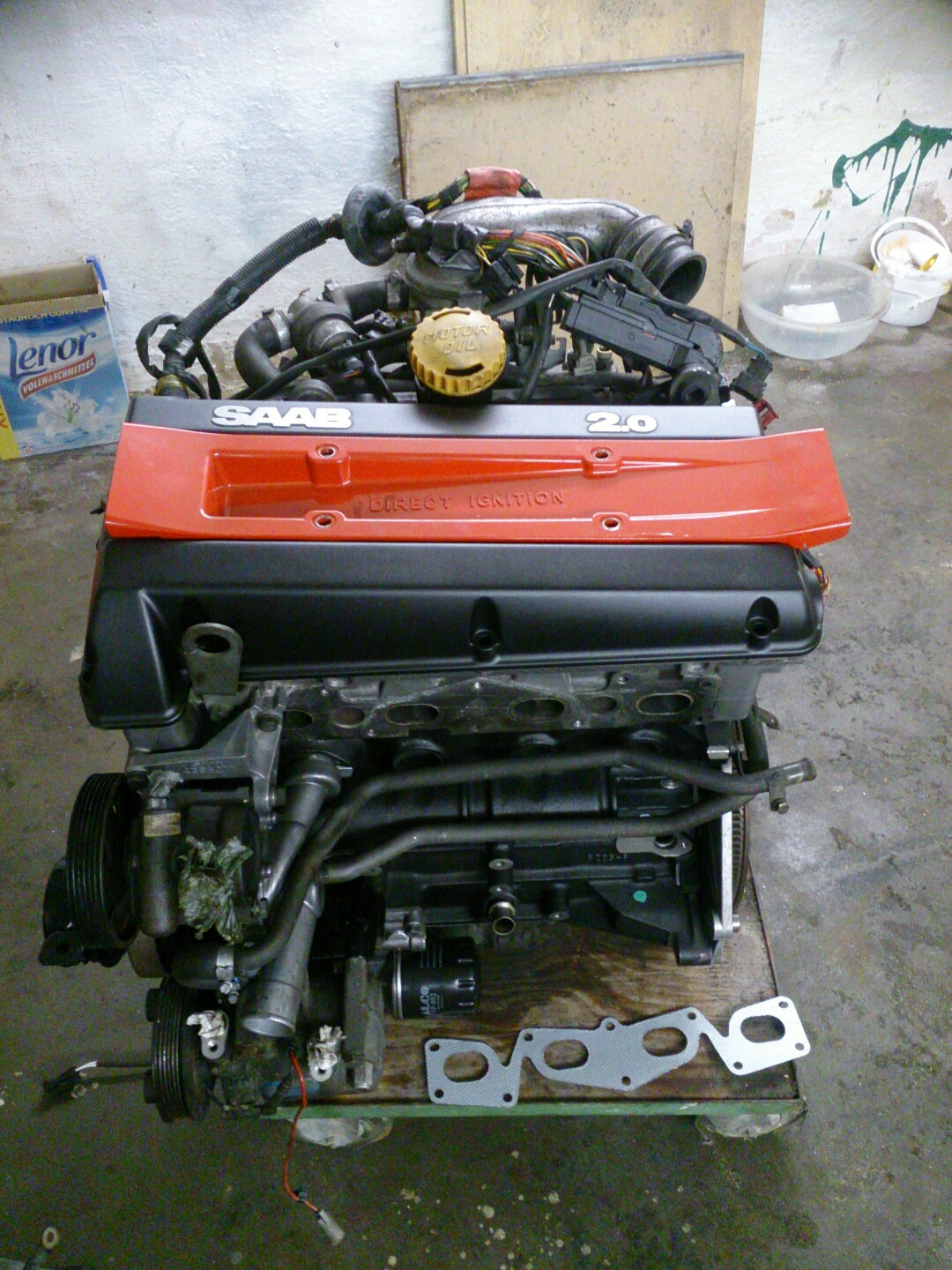

Einen bereits schwarzen Deckel entlacke ich mit Ameisensäure
So etwas sieht dann beispielsweise so aus: Verdachtsflle3.thumb.JPG.6c1385bc2e8913802bd0b7baca755b4e.JPG
So etwas sieht dann beispielsweise so aus: [ATTACH]114253[/ATTACH]
http://www.saab-cars.de/attachments/verdachtsfalle3-jpg.114253/
Komm, den hast Du doch mit Lenor gewaschen...
