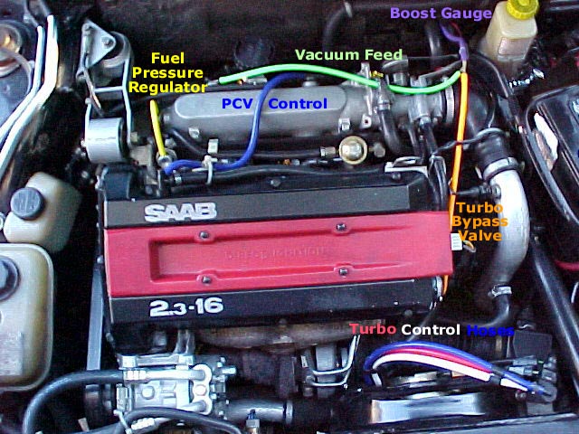

Hallo Erik,
gibt es eigentlich ein Foto vom Motorraum, in dem alle Unterdruckschläuche "markiert" sind? Würd bei mir gerne mal schauen...
Martin
Hallo Martin!
Ich habe keins zur Hand, aber ich meine, irgendwann wäre hier zu dem Thema Unterdruckschläuche schonmal sowas gepostet wurde. Ich kann dir aber beim besten willen nicht sagen, wie du den Thread auf die Schnelle findest... :beafro
Aber eigentlich ist das recht einfach:
Einfach mal im Motorraum am Ansaugrohr schauen. Da gehen dünne, schwarze Schläuche in verschiedene Richtungen ab. Haben einen Durchmesser von ca. 5-6mm, sehen aus wie schwarze Makaroni.. :00000415
Die Dinger alle kontrollieren oder noch besser KOMPLETT auswechseln, sofern das nicht in den letzten 5 Jahren nachweißlich gemacht wurde...
Gruß,
Erik
tja ich weiß leider nicht ob das alle sind ...
