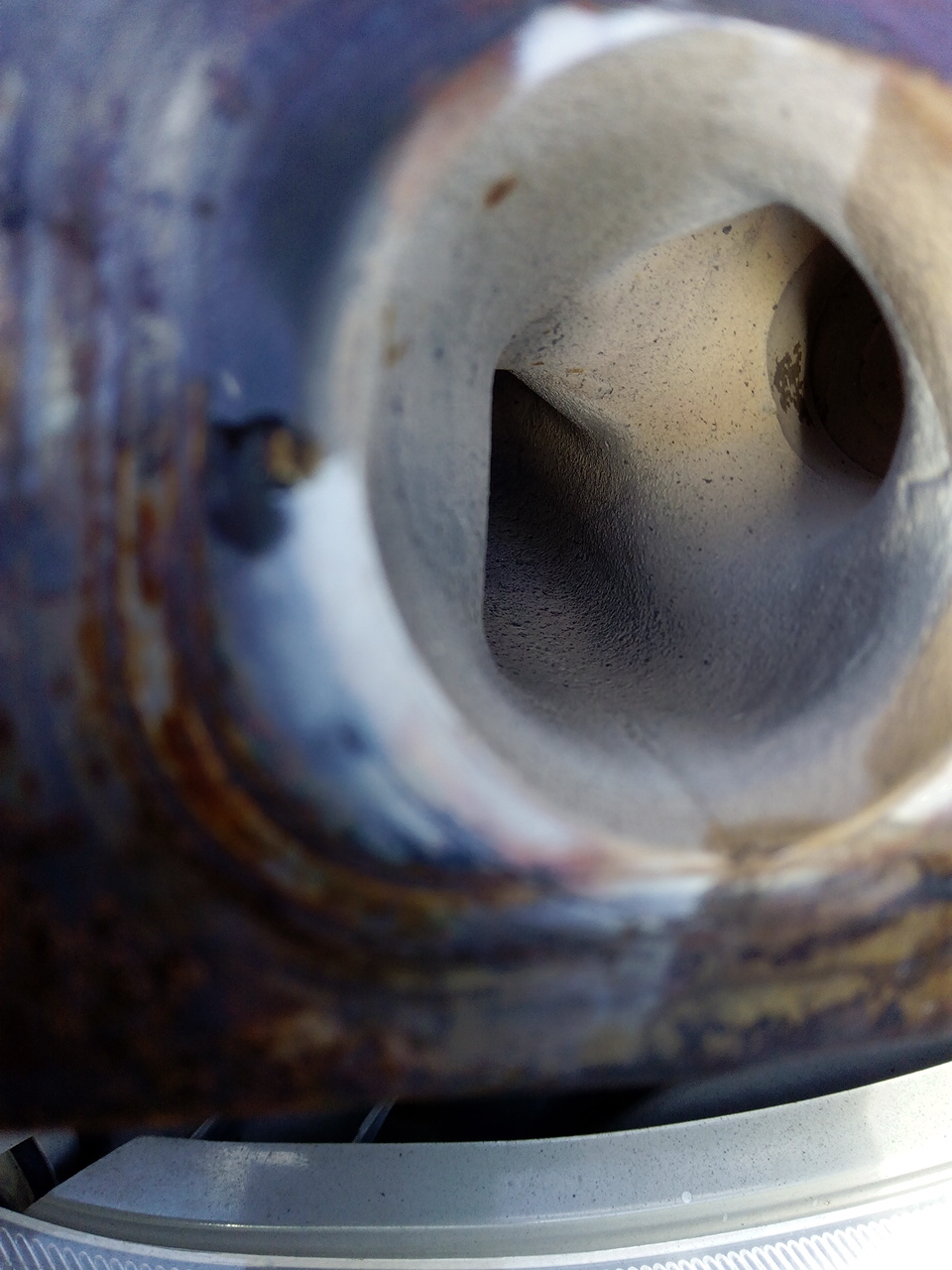

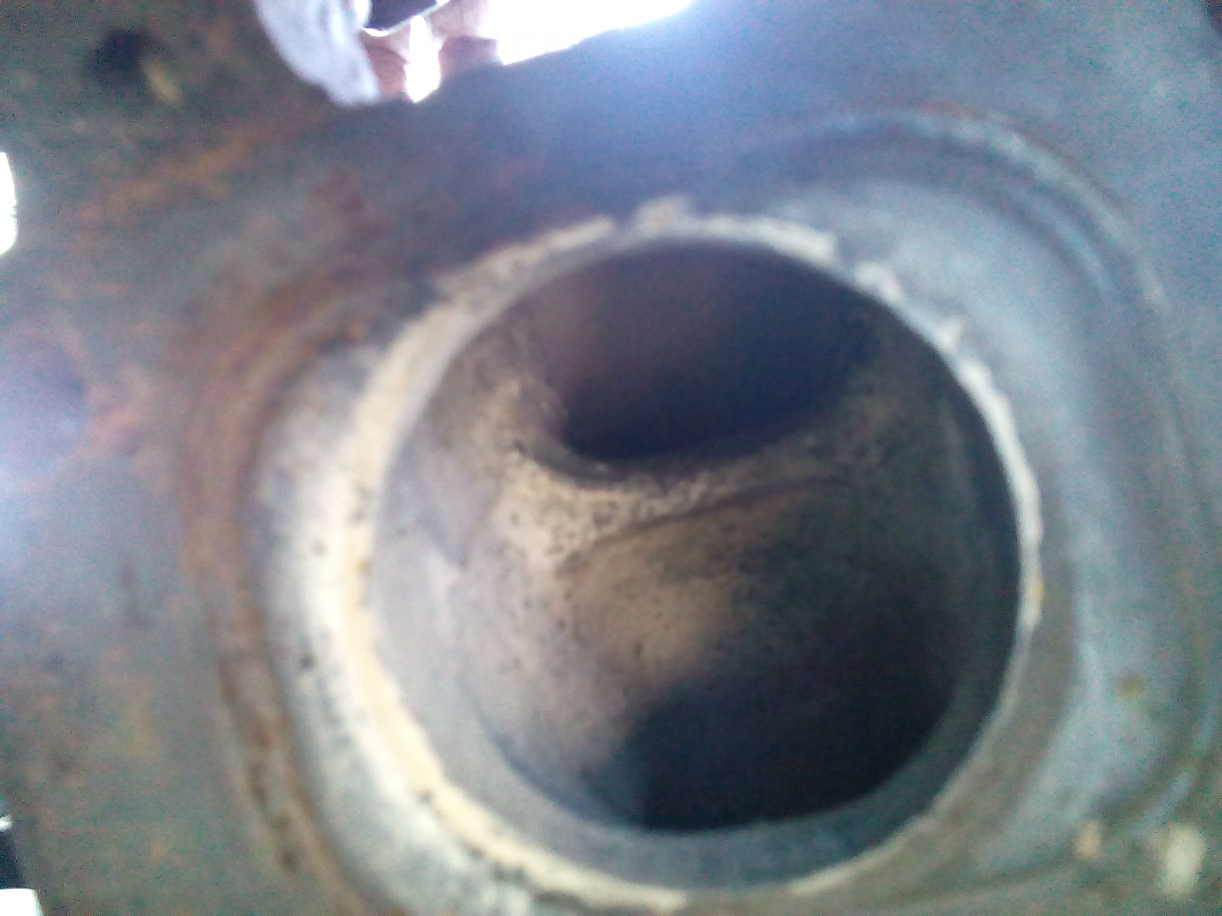

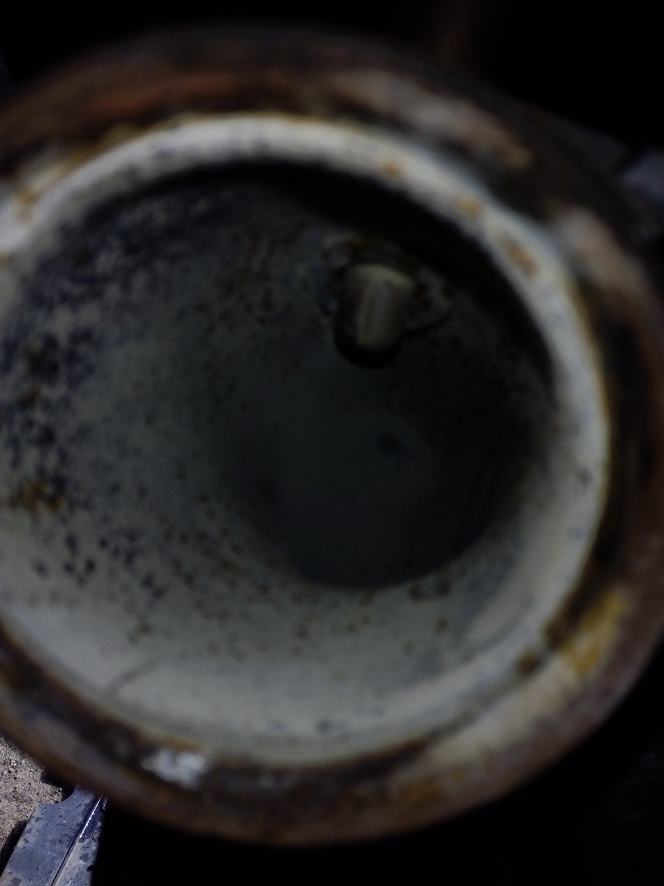

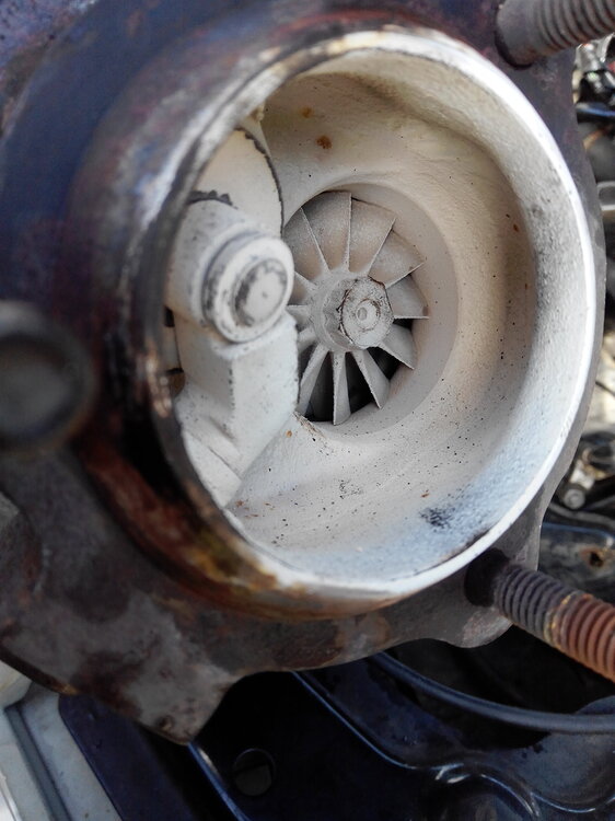

Heute um diesen aus einem 235 nur noch weißer, sieht nahezu nach Kalk aus, lässt sich nicht abwischen.
Was glaubt Ihr was mag das sein, bzw woher kommt es?.........:confused::confused: kein Wasserverlust!
Lader
Krümmer
IMG_20160810_163556.thumb.jpg.9a257c182211f65f58abb868043952b8.jpg IMG_20160810_163633.thumb.jpg.f6827890b17a5f4ec45e84d53bccefdd.jpg
Hosenrohr
Ich kenne solche Spuren von zu mager gelaufenen Motoren.
okay!........kerzen schwarz
Hm, Kerzen Schwarz paßt dann eigentlich nicht so gut mit mager / zu heißer Verbrennung zusammen. Komisch.
Vielleicht ZZP zu spät, Verbrennung verlagert sich in den Abgastrakt?
b235.
Ziemlich ausgeschlossen, sollte man von ausgehen:rolleyes:
Evtl verursacht durch Öl-Additive wie Slick50 + Motor/Turbo der Öl durch den Auspufftrakt bläst ?
Das Öl verbrennt am heissen Turbo-Gehäuse und hinterlässt das feste Additiv als Ablagerung.

Als Reklamationssachbearbeiter für Biogas-Motoren habe ich für dieses Schadensbild folgende möglichen Ursachen:
1. zu feuchtes Gas (beim Pkw nicht relevant)
2. Wasserverlust an Turbolader/Kopfdichtung
3. zu heiße Verbrennung, Zylindertemperatur zu hoch - Einspritzung zu mager
4. Zündzeitpunkt zu spät
5. Lambda-Regelung fehlerhaft
Wurde Software geändert? Wenn ja, welche Einspritzdüsen hast Du drin?

jepp nur Benzin, besitzt keine Gasanlage!
und um es in die richtige Spur zu bringen, [mention=8972]opelmichl[/mention] nein nicht mein!
Ist ein ganz normaler 2,3l ohne Softwareabänderungen aus 2000 ohne vorheriger CE, also 170ps u 210tsd gelaufen.
Der Motor hatte eine Vorgeschichte,...........
falsche Kopfdichtung daraus resultierend Zyl-kopf krumm wie eine Banane u Ladertod.
Anderer Kopf, neue Dichtung, gebrauchter Lader, jetzt 60tsd also 270tsd auf dem Tacho, Motor fest, werde aus Neugier die Tage den Kopf runter nehmen, denke Kolbenfresser.
Und nein an der Karre wird nichts gerettet der Wagen ist aufgefahren.
Trotz allem fand ich die Optik des Laders beeindruckend u wollte es gezeigt haben.

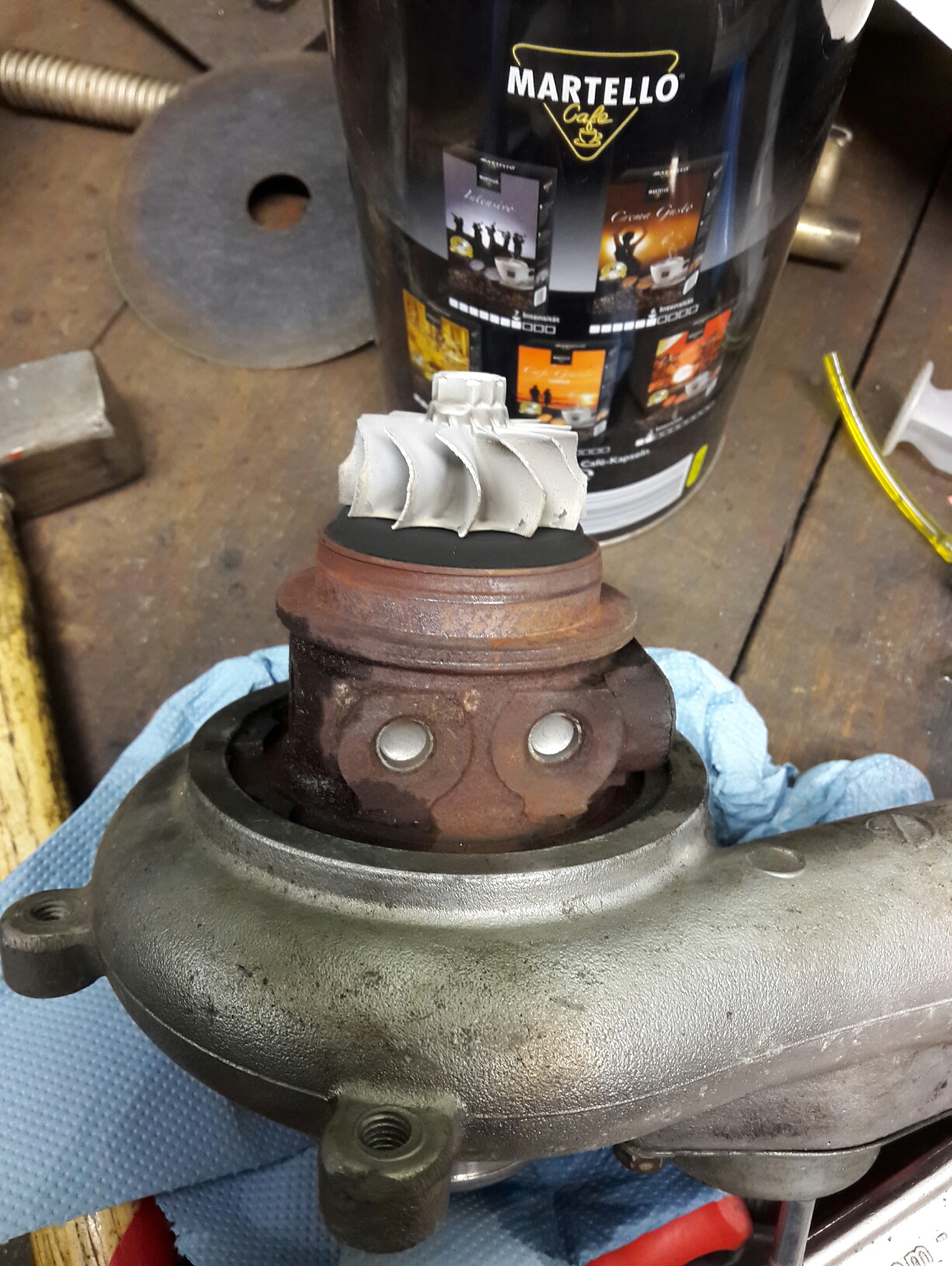

Mein alter Lader...
Mfg Martin
[ATTACH]115744[/ATTACH]
Mein alter Lader...
Mfg Martin
ja und weiter?...........
gestorben?
warum so weiß?
Ging eigentlich perfekt bis zum Austausch gegen den HLXT.
Keine Ahnung warum der so weiß wurde?
Bei mir war aber nur das Turbinenrad und die Wastegateklappe weiß, davor im Krümmer war nichts, und danach in der Downpipe auch nichts.
Die Kerzen sahen normal bis minimal zu hell aus.
Welches Öl fährst du?
Mfg Martin
