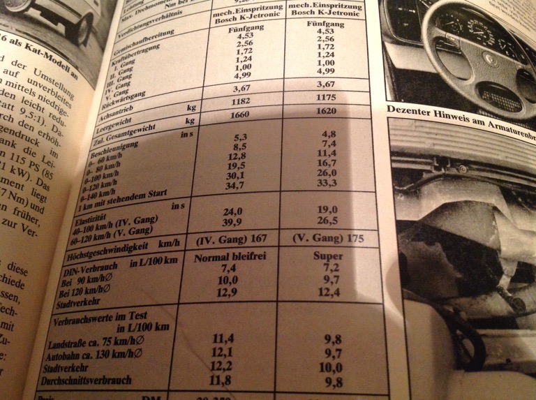

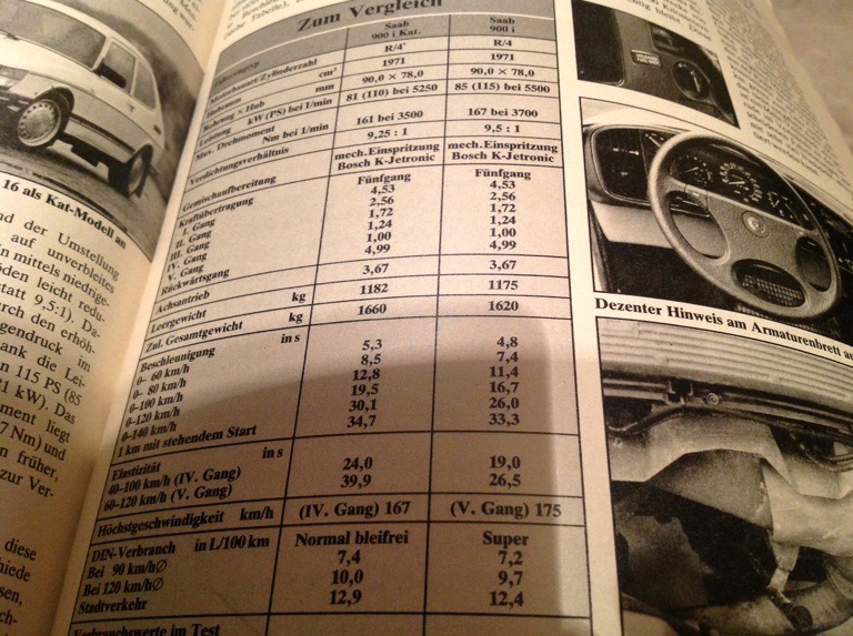

anbei ein Artikel aus am/s 05/85: jeweils ein 900i mit und ohne Katalysator werden miteinander verglichen. Die Unterschiede in der Elastizität und beim Verbrauch sind doch erheblich! Gibt es dazu Erkärungen/Erfahrungen?
Die sind gefahren wie die Sau oder beim Tanken gingen immer noch 5 Liter in den Privatwagen ... ich habe mit dem 900i 8V mit Kat um die 8,5 bis 9 Liter / 100 km verbraucht.
Würde ich auch behaupten. 11,4l bei 75 auf der Landstraße - haben die vergessen hochzuschalten, oder was war da los? Ich hatte mehrere 8V, die haben bei solchen Strecken alle irgendwas um die 7,5l gebraucht - mit und ohne Kat.
Auf dem Bild ist auch ein 84er - den gab's eigentlich bei uns nicht mit Kat. Vielleicht hatten sie ja zum Test ein US-Modell und haben dann vergessen von Meilen auf km umzurechnen. :biggrin:
Könnte auch am damaligen Sprit liegen

mich verwundert die Zuordnung der Spritsorten, Normal u Super, ist dort etwas vertauscht?
Erfahrungen keine!
Vermutung, wären beide m Super unterwegs gewesen, wäre der Test wohl gleich ausgefallen sein.:biggrin:

Das Thema hatten wir doch schon gefühlte 100.000 mal... 85 gab es nur 91 Oktan in bleifrei...
Sicher?
Habe in Erinnerung, dass ich bleifrei Super getankt habe . . .
Wurde lt Wiki 85 in Deutschland und der Schweiz eingeführt.

...ist ganz klar ein '85er: Schutzleisten, Vierspeichenlenkrad mit neuem Konzernemblem ('84 gabs das noch nicht). Falls du dich auf die fehlenden Seitenblinker oder den fehlenden Extraktor-Krümmer beziehst: beides wurde erst mit MJ '86 eingeführt.
..aber warum ist der sooooviel lahmer??...
War ein Test
Super versus Normal
Welches Ergebnis war "gewünscht"
