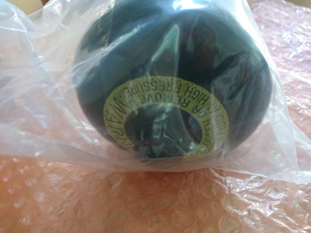

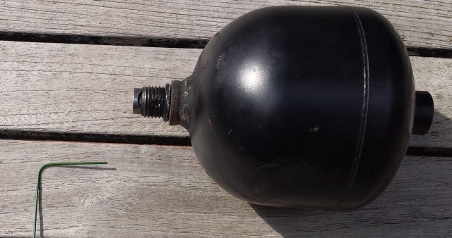

Hallo, hier die versprochenen Bilder. Also der Hersteller ist ATE und anbei die ganzen Nummern, welche auf der Verpackung standen. Sollten die verschiedenen Jahrgänge stimmen, ist die Kugel ziemlich frisch.
DSC_0002.thumb.JPG.15b6d668c83daecc8ebe1b1ef570251b.JPG DSC_0003.thumb.JPG.e6c57b893a247f2c7a94c8cde14441d7.JPG DSC_0006.thumb.JPG.98ea085850b75e89e7074683abe3d5ea.JPG
Interessant wäre natürlich, ob da noch Ate oder Teves eingeprägt ist.
[mention=5]helmut-online[/mention] es ist ATE eingeprägt
