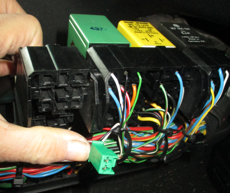

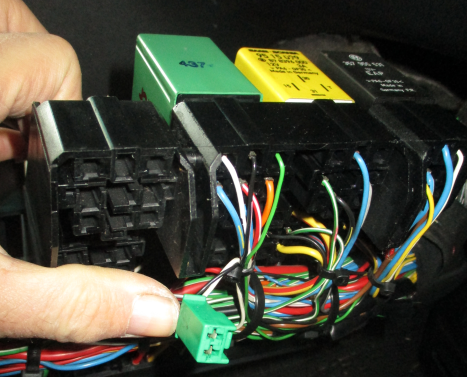

Beim Relaistausch ist mir dieser grüne Stecker (mit weißem und schwarzem Kabel) aufgefallen, der mit am Kabelbaum zum Blinkrelais hängt. Dieser führt bei eingeschaltetem Stand- und Abblendlicht Licht Bordspannung.
Da ergeben sich mir die Fragen:
Wofür ist dieser Stecker?
Hat er mit dem Problem, dass eingeschaltetes Licht die Funktion des Warnblinkers stört, etwas zu tun??
Zum Weiterverfolgen und systematischen Durchmessen fehlt gerade die Zeit (zusätzliche Masse an den Relaisblock hatte ich noch probiert - ohne Effekt) - nun muss der 9-5 erstmal fertig werden, aber dann ist dies eine der nächsten Aktionen...

Und den Stecker kann ich auch bei #65 sehen. :smile: Und darauf bezog sich auch meine Antwort...
Oh sorry, ja, jetzt seh ich es auch wieder - vorhin stand da nur die Nummer des uploads, daher dachte ich ich hätte damals nur zu schnell auf Senden geklickt - war aber wohl nur ein Internet-Schluckauf gerade...

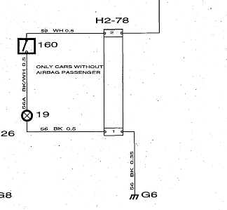

Ich glaub, ich bin gerade beim Durchforsten der Schaltpläne durch Zufall auf die (im wahrsten Sinne des Wortes naheliegende) Antwort gestoßen: Anschluss für die fehlende Handschuhfachbeleuchtung... :idea:
(Das andere Kabel nach oben zu Sicherung 30 ist weiß.)
