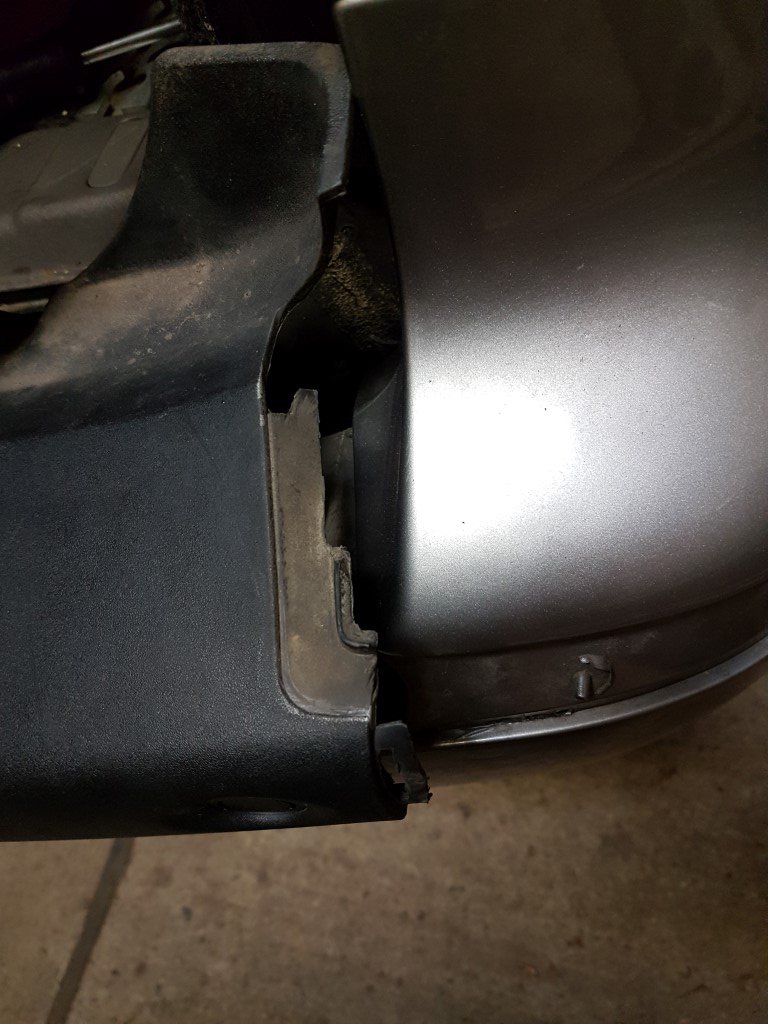

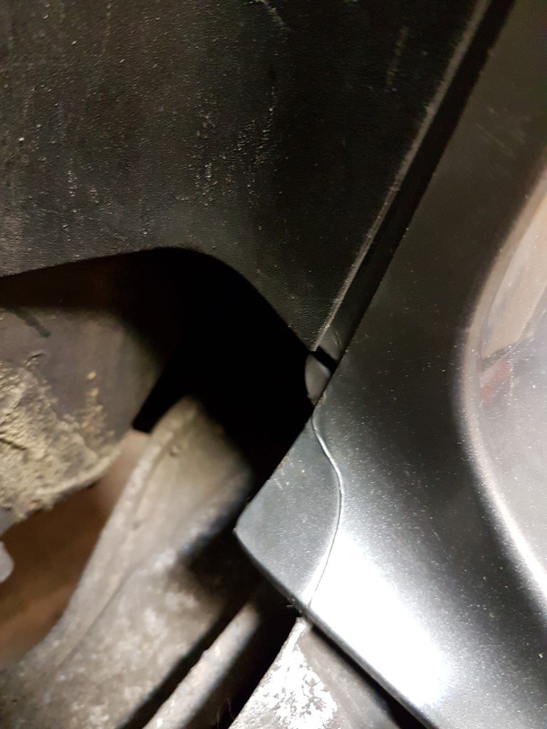

Ergänzend zum Ausbau noch Bilder der Stoßstangenzierleiste, in der die Sensoren sitzen.
Zum Ausbau kann von den 4 Schrauben die äußeren ruhig ausbauen, erleichtert später den Einbau. Die mittleren würde man vermutlich ohne Ausbau der Stoßstange nur sehr umständlich wieder einbauen können.
Die Zierleiste ist mit der L-förmigen Erhöhung unter der äußeren Eckhülle der Stoßstange fixiert. Daher die Eckhülle vorsichtig mit einem Schraubenzieher anheben, damit man die Zierleiste nach hinten rausziehen kann.
Die Zierleiste ragt mit einem länglichen Clip auch unter die äußeren Zierleisteneckstücke, daher sollten die auch vorher entfernt werden.
In der Kuhle ist auch noch mal eine kleine Ecke. Die Zierleiste auch hier Richtung Schloss drücken/ziehen, nicht nach aussen drücken.
Sommerliche Temperaturen könnten die Flexibilität der Kunststoffteile erhöhen, ich würde es nicht unbedingt im Winter probieren wollen.
