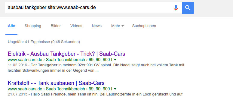

Google ist your friend... einfach ins Google Suchfeld:
<Suchbegriff/e> site:www.saab-cars.de
eingeben, et voila:
