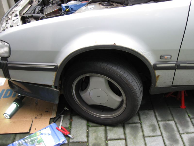

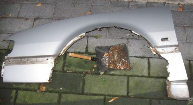

An den Kotflügeln kommt der Rost i.d.R. vom Radhaus, wenn Du also von außen Rostbläschen siehst, tippe ich mal darauf, dass sich der Rost schon komplett durch das Blech gefressen hat. :rolleyes: Die Faustregel, die sich bei mir bisher leider immer bewahrheitet hat: schon der kleineste sichtbare Rost am Kotflügel schreit nach einem Austauschteil... :frown: doch die gute Nachricht: ein solches kostet nicht die Welt... :smile:

Die Rostansätze sind schon sehr Modelltypisch. Beim 9k ist Rost an den Radläufen wirklich fast immer von Innen kommend. Sieht man den außen, dann kann man i.d.R. da schon mit einem kleinen Schraubenzieher durchpieken.
An den Türen kann das von außen kommen. Z.B. wenn mal eine Leiste unsanft entfernt und wieder drauf gemacht wurde.
ohne Worte:
Das ist richtig, bei Rostblasen oberhalb der Radlaufleiste ist unter der Leiste kaum noch etwas vorhanden.
