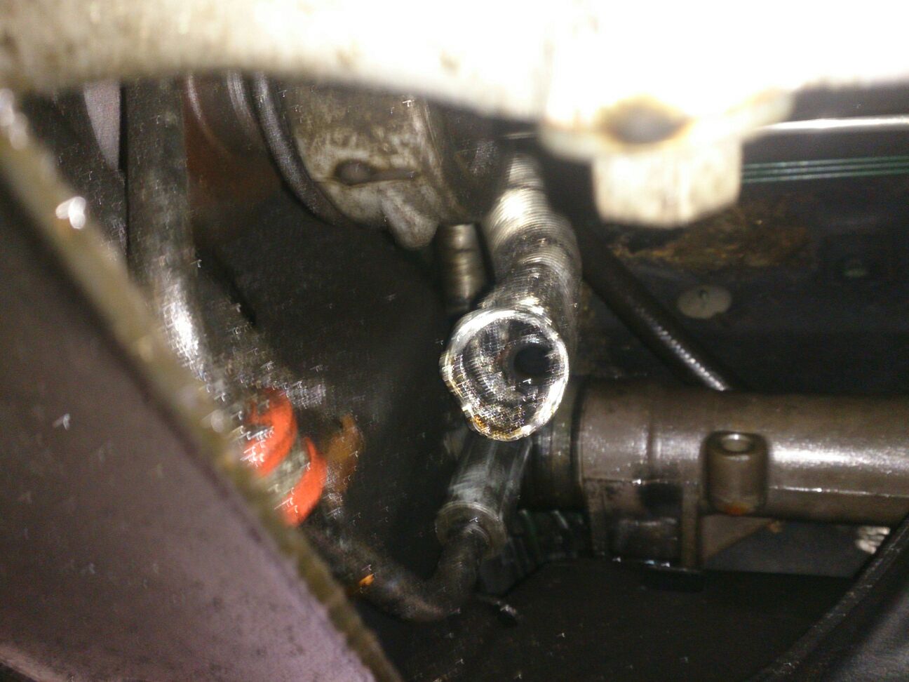

Das Hintere Rohr liegt.
Wer sich das Konstrukt mit der Drehung über den Hilfsrahmen ausgedacht, Junge wie bescheuert warst Du.
Mangels Bühne musste ich einen Weg ohne das WIS Procedere finden.
Es geht!

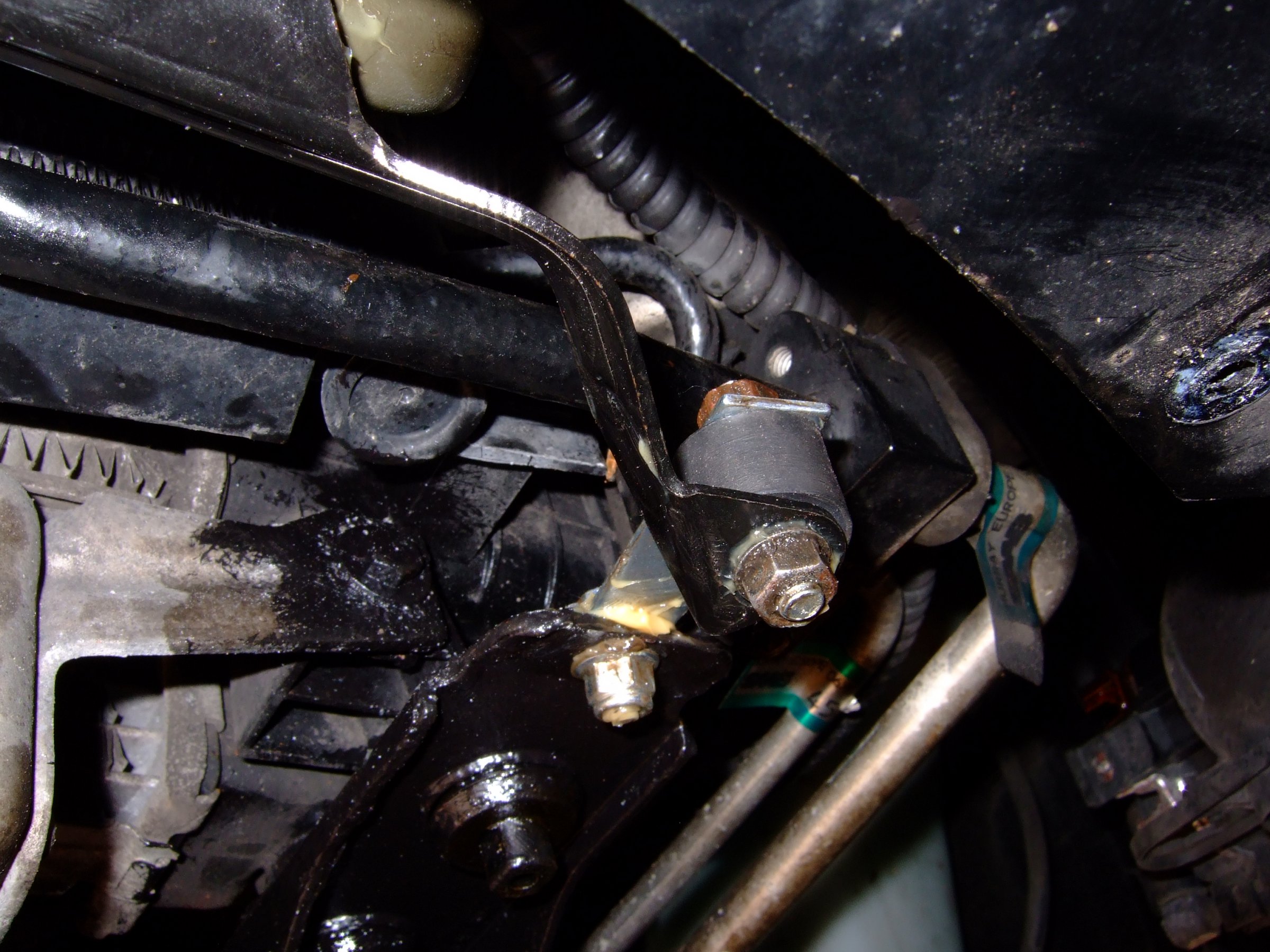

Die Friemelei mit der Schraube der Schelle beifahrerseitig auf der Lenkung ist eine kleine Herausforderung.
Legen der Leitung dann wie folgt:
Von unten zunächst Richtung Lenkungsanschluß legen.
Oberes Motorlager beifahrerseitig losschrauben und den Motor anlupfen.
So ist die "Verdrehung" des vorderen Teils über den Hilfsrahmen einfach machbar.
Das ganze geschah vorn stehend auf Auffahrrampen, der Schrauber lag auf einem Unterfahrbrett.

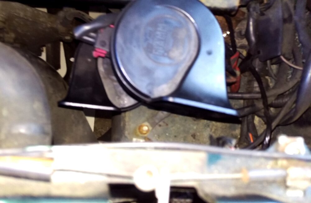

Zusätzlich sind die Hörner vor die Batterie gewandert.

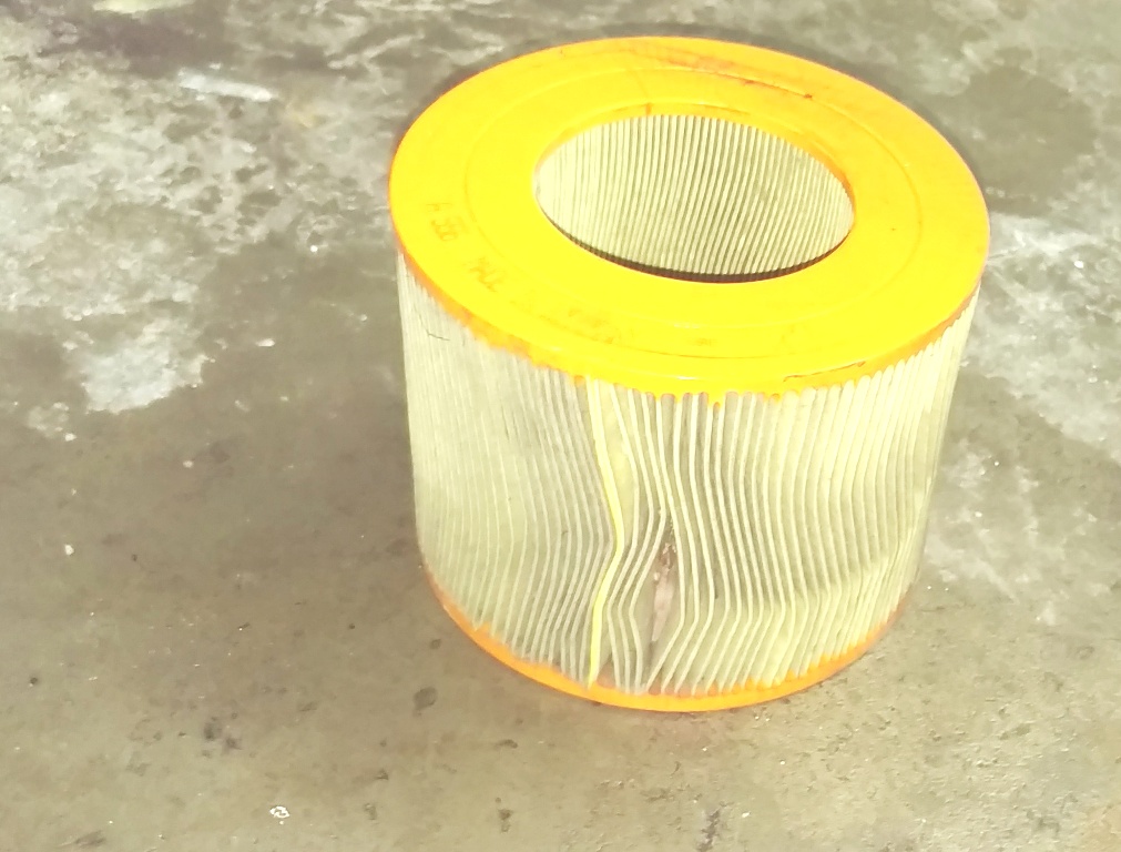

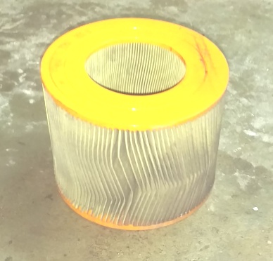

Überhaupt gedenke ich bei Zeiten dieses Filtergehäuse raus zu werfen der Filter ist nach 20.000 KM (Wechselintervall eigentlich ca 50.000?!) völligst verformt durch die Anströmung.
Als ob die angesaugte Luft außen rum zirkuliert und die Lamellen im Uhrzeigersinn mittig verbogen hat
ups?! Sowas hab ich bei meinem noch nicht gesehen. Ist das ein allgemeines Problem?
Keine Ahnung, sah jedenfalls fürchterlich aus
@bantansei: kannst das etwas genauer beschreiben?
Thomas
Ich schätze er meint eine ähnliche Deformation wie beim orange can of death, erstes Bild. http://www.bobistheoilguy.com/forums/ubbthreads.php?ubb=showflat&Number=2338086 Ist zwar Ölfilter, aber genau so ein Tonnenaufbau. Und der Antrömraum ist in dem Luftfiltergehäuse nicht sonderlich groß, so dass dort nicht nur geringe Strömungsgeschwindigkeiten herrschen und sich der Luftstrom verteilt.
Ich mache nachher mal Bilder auch von Absaugung und Hupen.

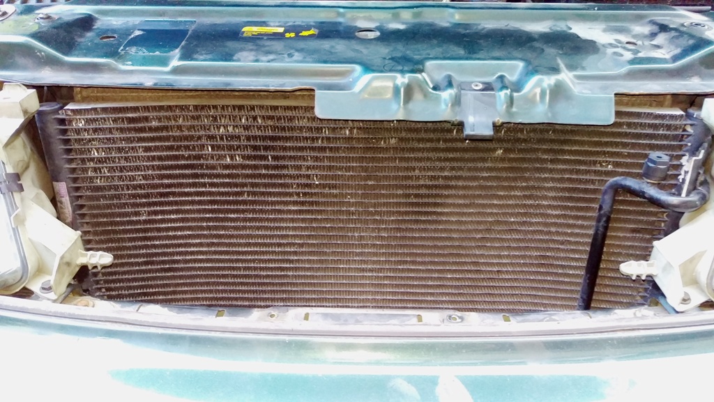

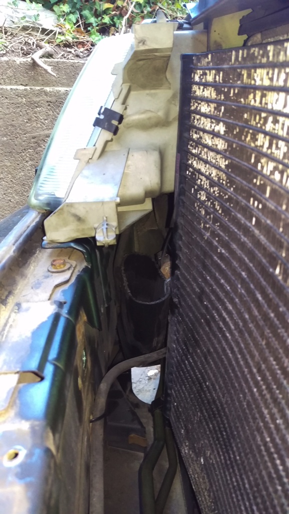

Bilder:
Ansaugung hinter Scheinwerfer, Provisorium, da kommt ins Radhaus definitiv was offenesAnsaugungmitKhler.thumb.jpg.aa298a62a3582eff7fad2016db5d2e76.jpg
Filter 180° zur AnsaugungFilter180GradzurAnsaugseite.jpg.58c69238440b4938a9b937d898a37ab2.jpg
Filter AnsaugseiteFilteranderAnsaugung.thumb.jpg.b143ac9c995d444288d8fb2307b7fe87.jpg
Der Filter ist "live" schlimmer
Bearbeitet von bantansai
Naja, der Filter geht ja noch. Sieht ein wenig so aus, als wenn er unter axialer Last so einen zick-zack Knick bekommen hätte. Aber die Lamellenabstände sich doch noch weitgehend konstant.
Nu kriegt der Scheinwerfer aber einen mächtigen Schreck wenn du auf die Hupe drückst :biggrin:.

Aber, ich denke [mention=6078]THSaab[/mention] und [mention=1846]Sven[/mention] wollten eher wissen, wo der Ansaugschnörgel jetzt ist und was mit den beiden Hupenkloppern samt Halterung passiert ist.

Ja, Danke für die Bilder. V.a. was du mit dem Schnorchel gemacht hast hat mich interessiert. Muss ich doch auch mal testen.
