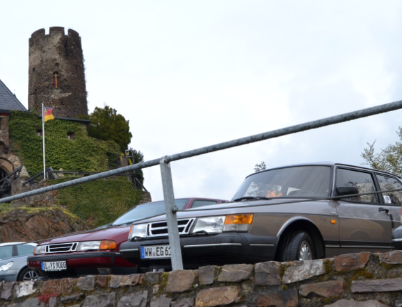

Vor Jahren hatten wir ihn noch im Besitz von saab-peter gesehen
Das war wohl damals bei der Moselausfahrt? Gruß Joschy
Ja, tatsächlich. Sollte vor der Burg Thurant bei Alken gewesen sein. Und dieses Parkerlebnis hatten wir längst vergessen. In vorbestimmter Eintracht zusammen romantisch geparkt, und zack, ein paar Jahre später steht und fährt man dann dauerhaft zusammen.:handkiss: Wie im richtigen Leben. Wir hatten "nur" ein Treffen bei einem Stammtischtag in Erinnerung. Saab-Peter ist gelegentlich, ach was, eigentlich regelmäßig, in unserer Region zu Stammtischtreffen zu Besuch.:beer:

[ATTACH=full]194901[/ATTACH]
Aaah, schön war das!

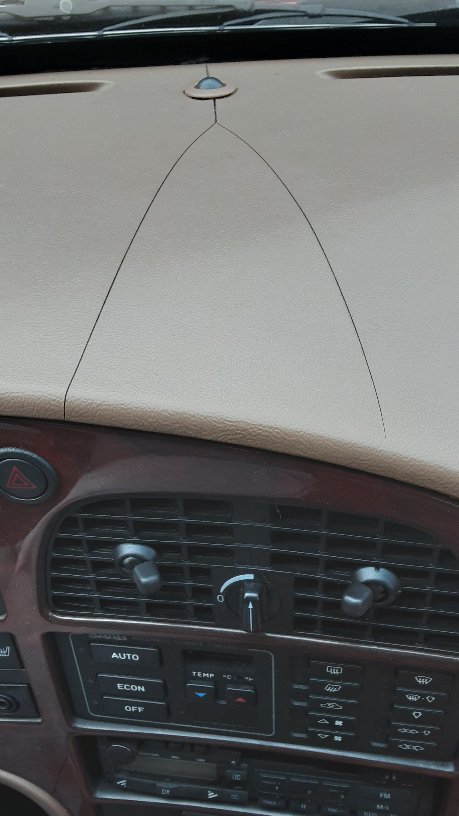

Leider ist mittlerweile der Amaturenbrettdeckel gerissen. Vom Sonnensensor der Klimasteuerung ein Y-förmiger Riß bis zur Kante über den Lüftungsdüsen. Wenn also ein Mitlesender zufällig ein Arizona-farbiges (hell-braun, nicht creme) Amaturenbrett bzw. den gesamten oberen Deckel kennt, der auf einen neuen Einsatzort wartet... Gerne Meldung machen!! Mit Fotos sollten wir demnächst auch eine Suchanzeige hier im Forum schalten...

Leider ist mittlerweile der Amaturenbrettdeckel gerissen. Vom Sonnensensor der Klimasteuerung ein Y-förmiger Riß bis zur Kante über den Lüftungsdüsen. ...
[ATTACH]196531[/ATTACH]
So ein Schadensbild habe ich bei einem 9000 noch nie gesehen, scheint doch noch 900-Gene zu haben:biggrin:
Leider habe ich keinen farblich passenden Ersatz...

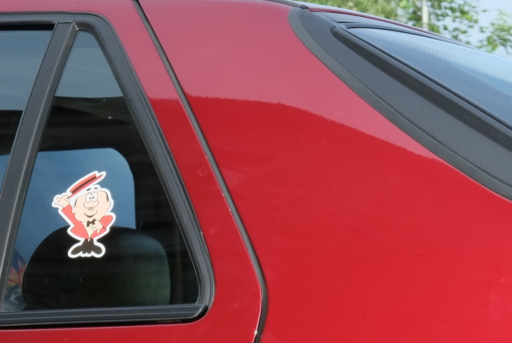

Das hört sich insgesamt doch sehr gut an und wünsche weiterhin viel Spaß und der Rest findet sich. Ist auf Senior Rossi der Namensgeber-Sticker schon drauf?
Sandra wollte das natürlich gerne selber machen. Und als das Wetter schön war, ging es zeitlich nicht. Aber der nächste Temperaturanstieg muß ja bald kommen, kälter wie gerade geht es für April ja wohl kaum...
Danach gibt es auch Fotos:hello:

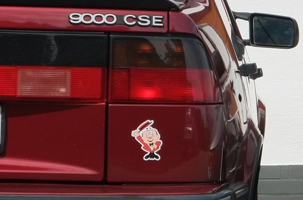

Gestatten, Rossi
Und noch einer...
GestattenRossia.thumb.JPG.777edc840c0be5c34377c078f43fc215.JPG GestattenRossi.JPG.5089ef4cba5a2e453d32c2d0920ec91d.JPG

Die Farbe von Eurem 9000er ist wirklich toll... :top:
Cayenneröd :love:
Ich hatte es bis eben noch für RubyRed gehalten.
