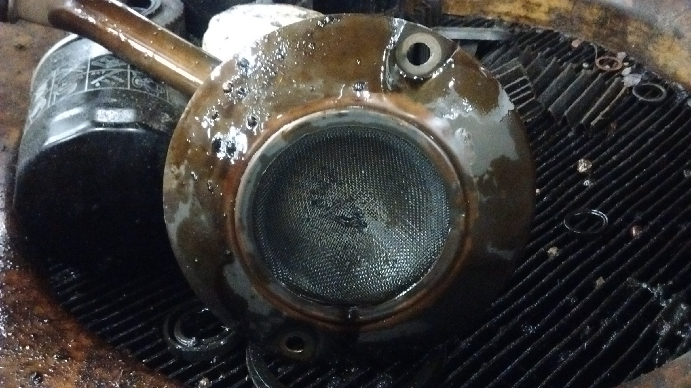

Erste Ölwanneninspektion mit 243'000 KM an meinem 2003 Aero.
Resultat: Minimale Ölverkoksungen in der Ölwanne und Ölsieb erstaunlich gut.
Dies trotz teilweise Ölwechselintervalle von bis zu 40'000 KM und einmal 20'000 über 4 Jahre. Noch erstaunlicher wurde die neuste Version der KGE erst bei 220'000 montiert!
Erstmal Gratulation zum Ergebnis bzw. Zustand. Mich würde interessieren, welchen Ölverbrauch Du zwischen den Wechseln hast und welche Intervalle gefahren werden - 10.000 km oder mehr? Welches Öl fährst Du?
Das Fahrzeug war bis zur 190'000 KM Wartung immer bei Saab und die haben interessanterweise nicht Mobil 1 eingefüllt sondern Castrol SLX Longlife, leider ohne Angabe der Viskosität. Wechselintervalle in der Regel bei 20'000 KM.
Seit ich das Fahrzeug selber Warte verwende ich Mobil 1 Peak Life 5W-50. Ölverbrauch auf 10'000 KM ca. 0,5 L.
Ob ein B2x5 Motor Ölschlamm bildet ist wohl weniger eine Frage der Ölsorte und Ölwechselintervalle als mehr wie das Fahrzeug benutzt wird. Hier in Schweden fährt man kaum Kurzstrecken, Stop'n Go gibt es auch nicht, sondern man fährt hauptsächlich längere Strecken auf Hauptstrassen und dies mit defensivem Fahrstil!
Oder Dein Beispiel zeigt einmal mehr, dass die Kombination aus den erwähnten ungünstigen Einflussfaktoren die größte Rolle spielt. Wenn ich mich recht erinnere, wird doch bereits in der Betriebsanleitung empfohlen, bei erhöhtem Stadt- oder Kurzstreckenverkehr die Ölwechselintervalle zu verkürzen...
