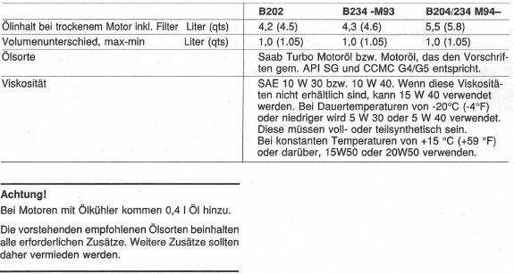

Schon der Satz: Meistens beträgt der Oelstand nur (3,0 ltr)statt einer vollen Menge (4,25 ltr)
stimmt nicht. Der Ölmenge beim 4zyl. beträgt 5,4 Liter, gewechselt können nur 4 Liter.
Ich lese das immer wieder das über 4 Liter geschrieben wird. Man müsste eigentlich die Leitungen zum Ölkühler lösen um die restliche Menge rauszubekommen. Oder da noch ein Ablassventil einbauen.
Wo hast du die 5,4 Liter her? In meinem Bordbuch stehen die nicht (My99).

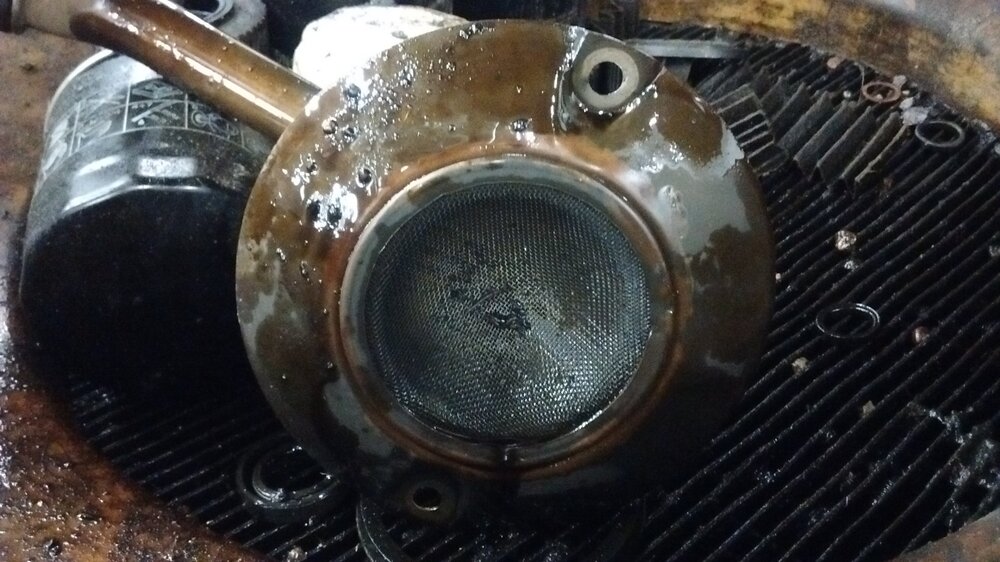

Zu diesem Artikel: Konklusio daraus, Ölsieb raus und Baumharz/Teer verfüllen, ne, da schaue ich lieber z.B. in unsere Forumskaufberatung zum 9-5 I oder stimme mich mit meiner Schmiede ab, echt! So, für mich ist hier Ende im Gelände!
Nö. Ich hatte Wanne, Ölpumpe samt Kettenkastendeckel, Filter und Ölkühler raus (und entleert), und hab trotzdem keine 5l reinbekommen.

Kann dich beruhigen, da es die 9-5 wohl alle >94 sind, passen die Werte für die B2x5 immer noch ganz gut, trockener Motor mit Ölkühler 5,4l, ohne 0,4l weniger und beim Service 4,0l. Oder Service mit Ölkühler dann wohl 4,4l.
Steht eigentlich irgendwo, auf welchen Pegel sich die Menge bezieht? Ich mein von Min nach Max ist ja immerhin ein Liter. Gefunden hab ich bisher nichts. Da steht immer nur prüfen und ggf. nachfüllen.

saab-parts.eu suggeriert, dass 10W-40 und 15W-40 Mineralöl grundsätzlich besser seien als Synthetiköl anderer Viskositätslagen und das ist BULLSHIT! Welche Erklärungen liefern die denn? Die Chemie sei eine ganz andere, wenn Kraftstoffeintrag in Syntetiköl stattfindet, und so entstünde Hokuspokus Ölschlamm. WHAT??? Keine weitergehende Erklärung, nur eine schiere Behauptung. Ich halte argumentativ jetzt mal dagegen, dass Synthetiköl homogener ist, und damit weder kurzkettige Anteile reaktionsfreudig oxidieren noch langkettige Anteile gecrackt werden mit ungewissem Ausgang. Vor der Mischung von Synthetiköl und Mineralöl würde gewarnt. Natürlich, denn die Eigenschaften des besseren Öls werden durch das schlechtere kontaminiert. Die drehen das aber einfach so um! Grundsätzlich sind alle auf Erdöl basierenden Öle mischbar, nur werden die Eigenschaften der Öle nicht vollständig erhalten.
steht so im WIS
was auch logisch ist. Was soll die Trockenfüllmenge auch im Owners Manual. Dort wird ja normal nur die Menge für einen normalen Ölwechsel benötigt. Alles weitere ist dann Sache von Reparaturhandbüchern.
komplette Neu Befüllung, zB Motortausch incl geleerten Ölkühler, gehen gute 5l rein.......also passt.
@ die letzten Drei: Danke ist mir nun klar.
Der Stein des Anstoßes war aber doch die Aussage, das meist nur 3 Liter und nicht 4,25Liter verfüllt werden. Das bezieht sich ja auf den Endverbraucher und dessen Befüllung. In meinen 9-5 gehen (wenn ich dem Peilstab vertraue) 3,5 Liter beim Ölwechsel. Seit ich überfülle scheine ich ja erstmals die korrekte Menge einzufüllen...

Hm. Beim 931 gehören beim Ölwechsel (mit Ölfilterwechsel) laut Handbuch 4 Liter rein. Wenn ich die nach dem Ölwechsel reinkippe, paßt das immer genau mit der Max.-Markierung am Ölmessstab. Egal ob B204i, B205 oder B235.
