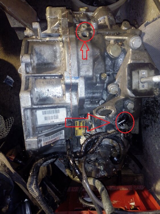

zusätzlich folgendes bild, im linken vorderen rathaus vorne eindeutige spuren von flüssigkeitsverlust.

Damit hier nicht weiter gähnende Leere herrscht: Was ist denn das für Flüssigkeit die da verloren geht? Evtl. mal den Getriebölstand kontrolliert?
der naheliegende verdacht, dass es sich dabei um getriebeöl handelt dürfte sich bestätigen, getriebeölpeilstab sagt sahara...
komm ich da günstig wieder raus oder ist das das ende des übergangssaabs?
Vielleicht kann ein Moderator das Problem in den anderen Thread auslagern.
Im original ist es ein nicht funktionierender Rückwärtsgang, hier funktioniert jetzt gar nichts mehr und das Getriebe verliert Öl.
Ölmessung muss übrigens bei warmen Getriebeöl nach festgelegter Prozedur erfolgen, sonst misst man Mist.
Leckage ausfindig machen, hört sich nach den Schläuchen an, die vorne links aus dem Getriebe kommen. Reparieren, auffüllen nach Prozedur, weitertesten.
