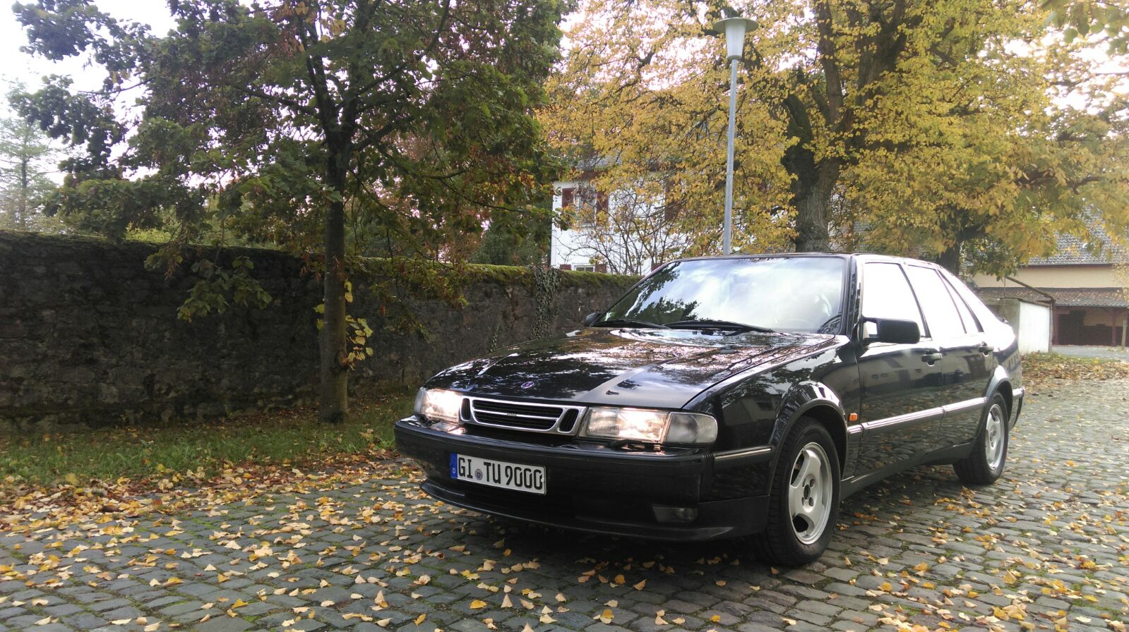

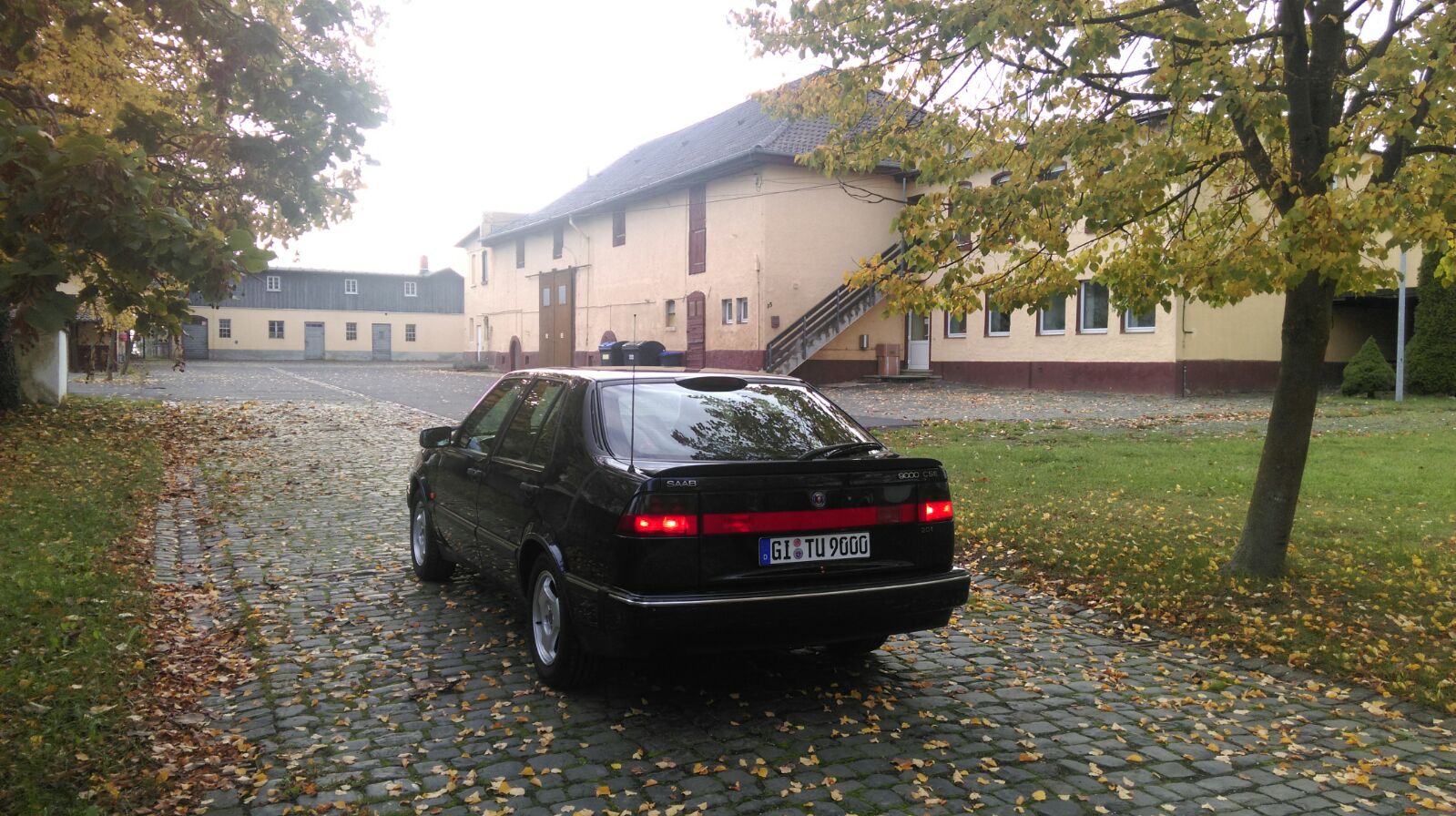

HIer auch zwei Fotos von meinem "dicken" :-)IMG-20161025-WA0003.thumb.jpg.006f1d117a22025c9817bc380fa7dee8.jpg IMG-20161025-WA0002.thumb.jpg.8e05da953da558f9cbdc24cc8005a540.jpg
Langstrecke, Autobahn, kein Steinschlag? Wie das? Hübsches Ding auf jeden Fall! :top:
