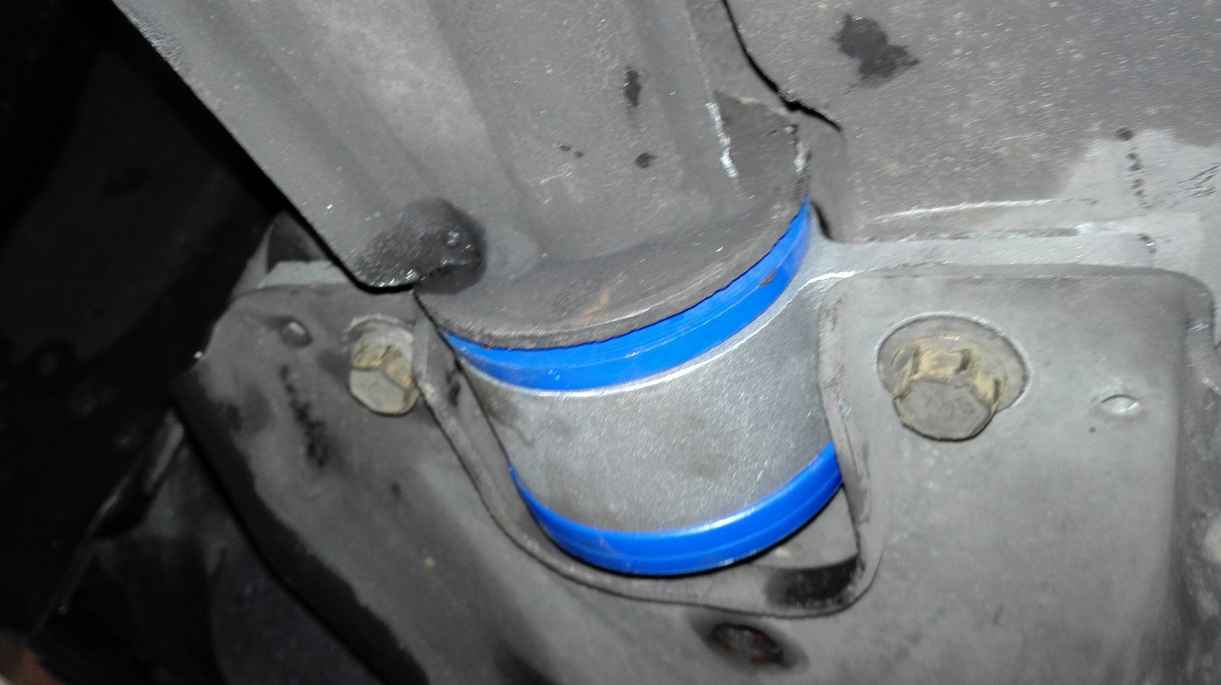

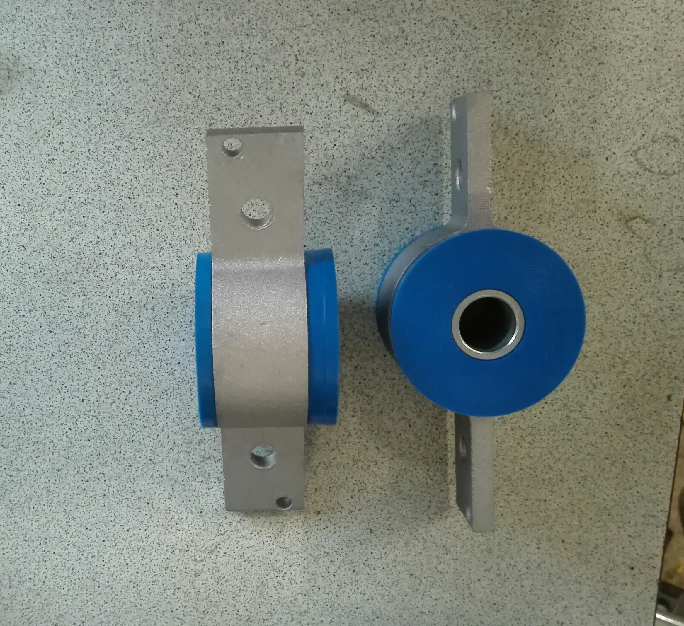

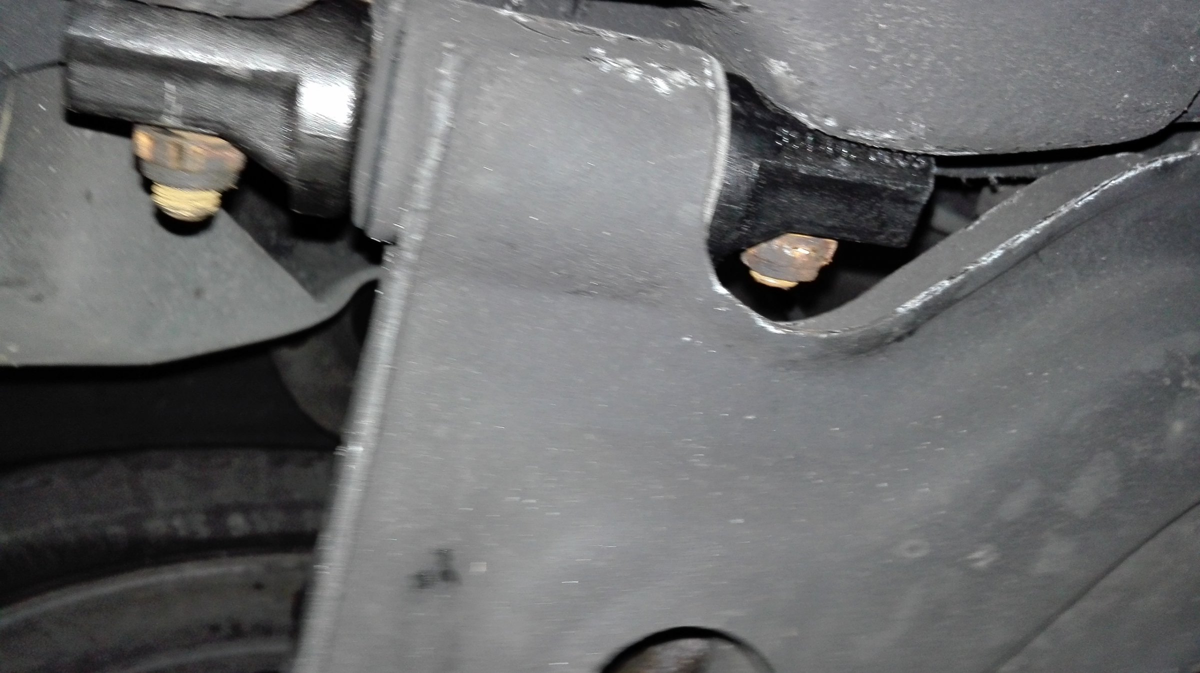

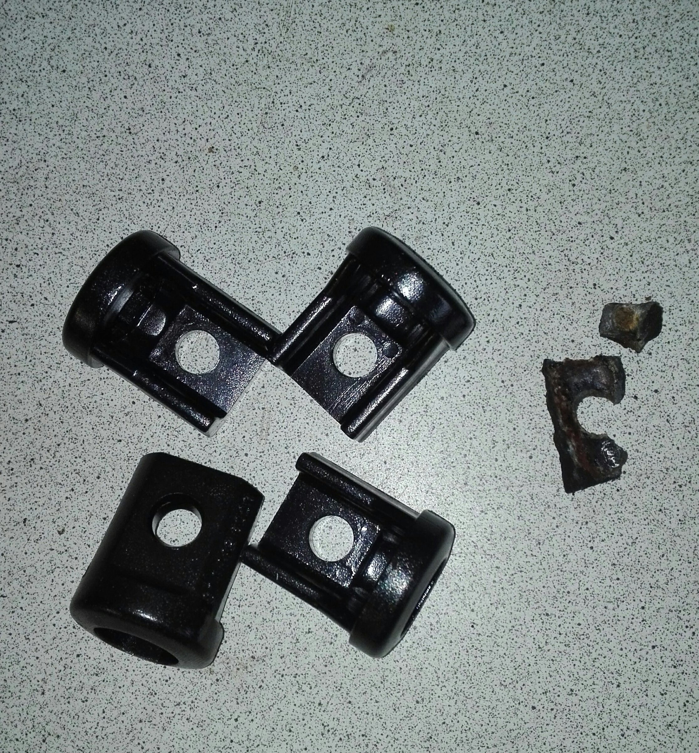

Gestern habe ich den 9k gestrafft:biggrin:
Die Krümel neben den neuen Alubuchsen sind alles was noch übrig war.IMG_20161116_150406.thumb.jpg.dd8590bca419a6aa1e1fe092493d388e.jpg IMG_20161116_150728.thumb.jpg.fb9b064b28d21a567524d76573b05dab.jpg IMG_20161116_154003.thumb.jpg.cd1197cd5f587595c862cacc03d28264.jpg IMG_20161116_153956.thumb.jpg.480bfb6c9a4d5d6beb257e4e6e883ea1.jpg

auf Foto 2 mehr war wirklich nicht übrig ? Das Auto muß doch total geschlingert und gepoltert haben :confused:

Nein mehr war nicht übrig. War zwar schwammig aber nicht soooo arg. Die PU - Buchsen führen deutlich besser als die anderen. Außerdem ist bei den Gummidingern die Qualität unterirdisch.

[uSER=4009] Ich habe sämtliche Buchsen meines Fahrwerks getauscht. Da ist kein Altteil verblieben, bis hin zu den Domlagern. In einem meiner Alben findest Du Fotos dazu. Der 9000er fährt sich sehr viel direkter und reaktiver.[/user]
