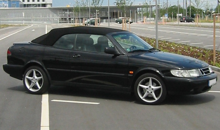

Ich hatte ja selbst vor meinem grünen Cab einen AT-Motor einpflanzen zu lassen und hatte die Teile schon hier liegen:
Kupplungssatz, Polyriemen, Riemenspanner, Umlenkrolle, Wasserpumpe, gr. Steuerkettensatz (bei Sk**x für knapp 700 €).
Hätte mich also insgesamt ca. 2300€ gekostet (700 Motor, 700 Teile, 900 Werkstatt). Der B234i mit 105.000km wäre aus Portugal gekommen ist aber beim Verladen kaputt gegangen. Ich habe die Teile zurückgeschickt und mit viel Glück vor einem Monat ein 97er Cab hier im Forum gekauft.
Der 9k Block ist eingebaut und werkelt jetzt im 900 2.3 SE Cab. Umbau lief problemlos.

Ich habe das Cab defekt weggegeben und fahre es nicht mehr, da ich hier keine Reparaturmöglichkeiten habe. Ich habe bereites ein ""neues" Cab(1997).
