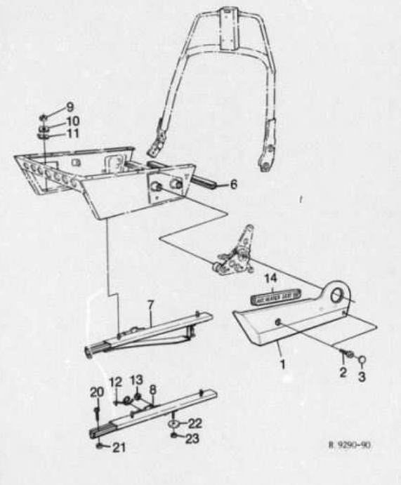

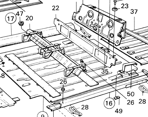

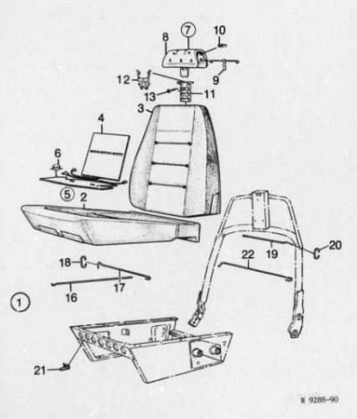

Wie es sich mit der Sitzhöhe verhält ???

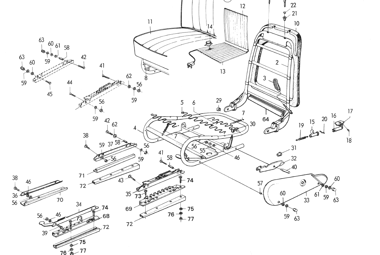

Zum Vergleich habe ich hier die Konstruktionen vom 96er + 90er (dürfte ähnlich dem "alten 900er sein )
96.PNG.d6cd6f1704b183f4c7691d0efe690651.PNG nnt.thumb.PNG.78407b375f81971810af372901ea926a.PNG
sitz.PNG.62302a596d418015e19fb4dabe497af8.PNG sitz2.PNG.885c59fa42dca44e2b364e82c7984483.PNG

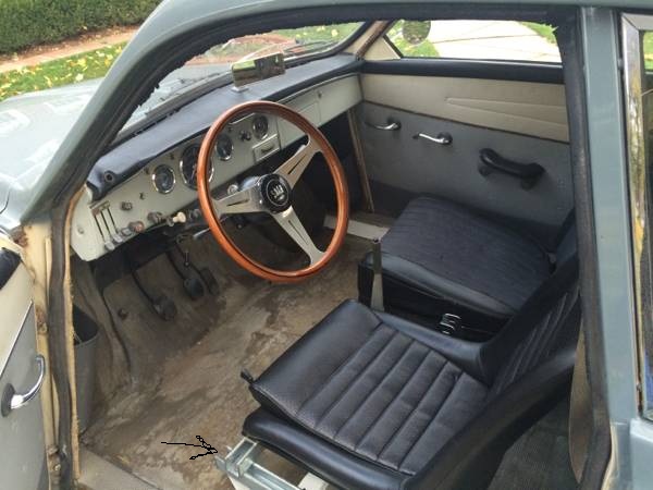

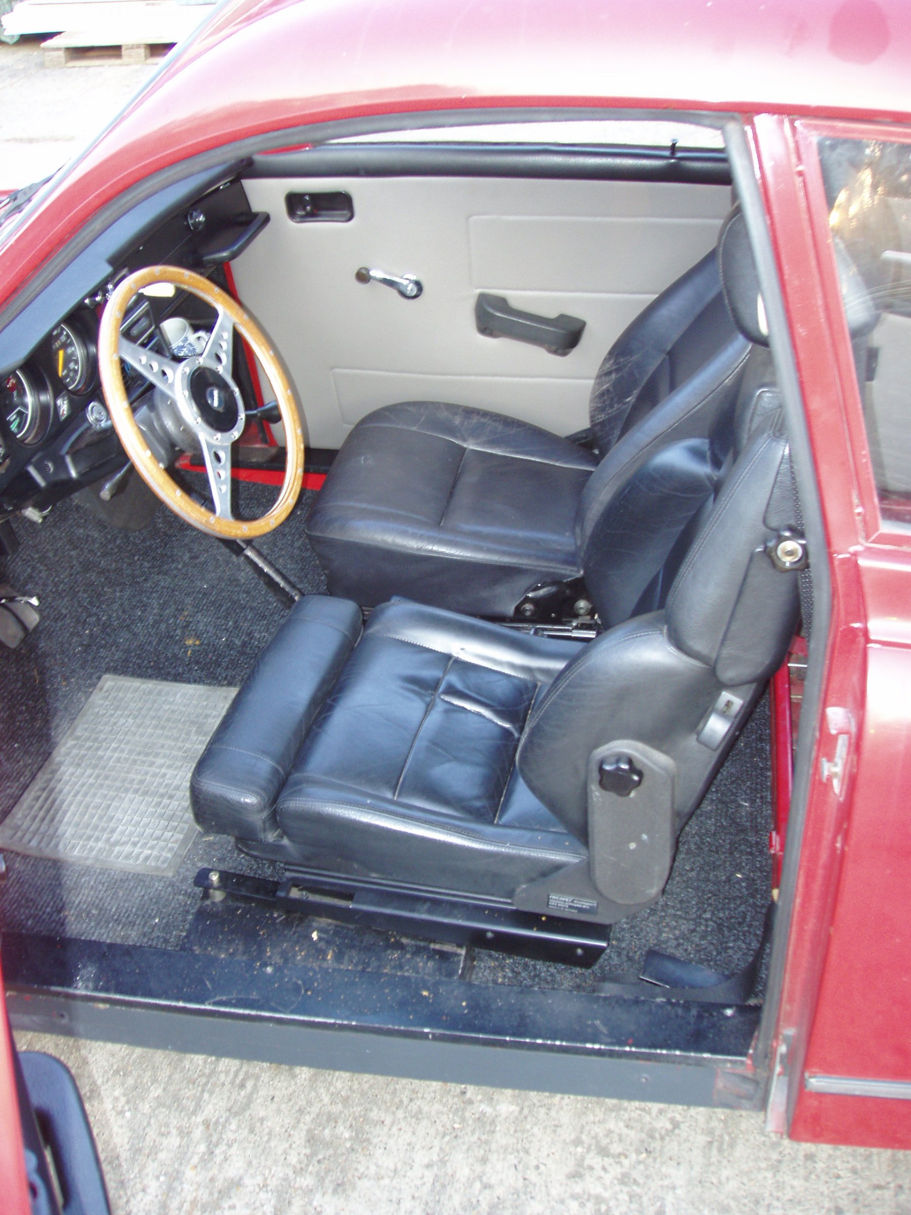

Ich habe mal eine Anprobe gemacht.... Hmmmm Danke an Saabotör für die Zeichnungen. Machbar isses.

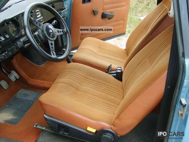

mit frühen 99er Sitzen wäre es ja noch Original.
Dank der Kopfstützen bring es ja auch noch Sicherheit :top:

warum lichtest du deinen eigenen Umbau nicht ab?.......ich fand der 900II Lederstuhl sah doch auch nett aus :top:
[mention=4565]SAABOTÖR[/mention]
Eben erst gesehen................
Dich soll man nun verstehen, auf dem einen Ende knetest du das ein 96 gefahren werden muss, jetzt ist die Sitzoptik wichtiger wie das verbogene Kreuz (?)..:biggrin::hello:
Schlimmer finde ich den Gehörschutz auf dem Beifahrersitz..:biggrin::biggrin:
Die Original Sitze sind gut!!! Wenn sie nicht total verrockt sind. Kopfstützen haben die auch.
Ich bekenne.................:cool: :biggrin:............

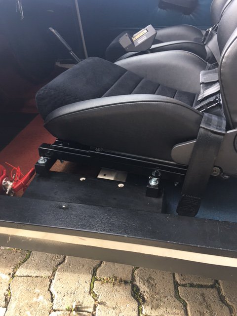

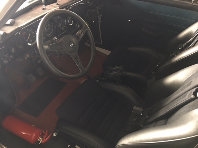

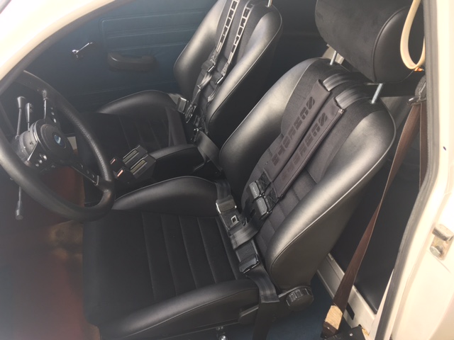

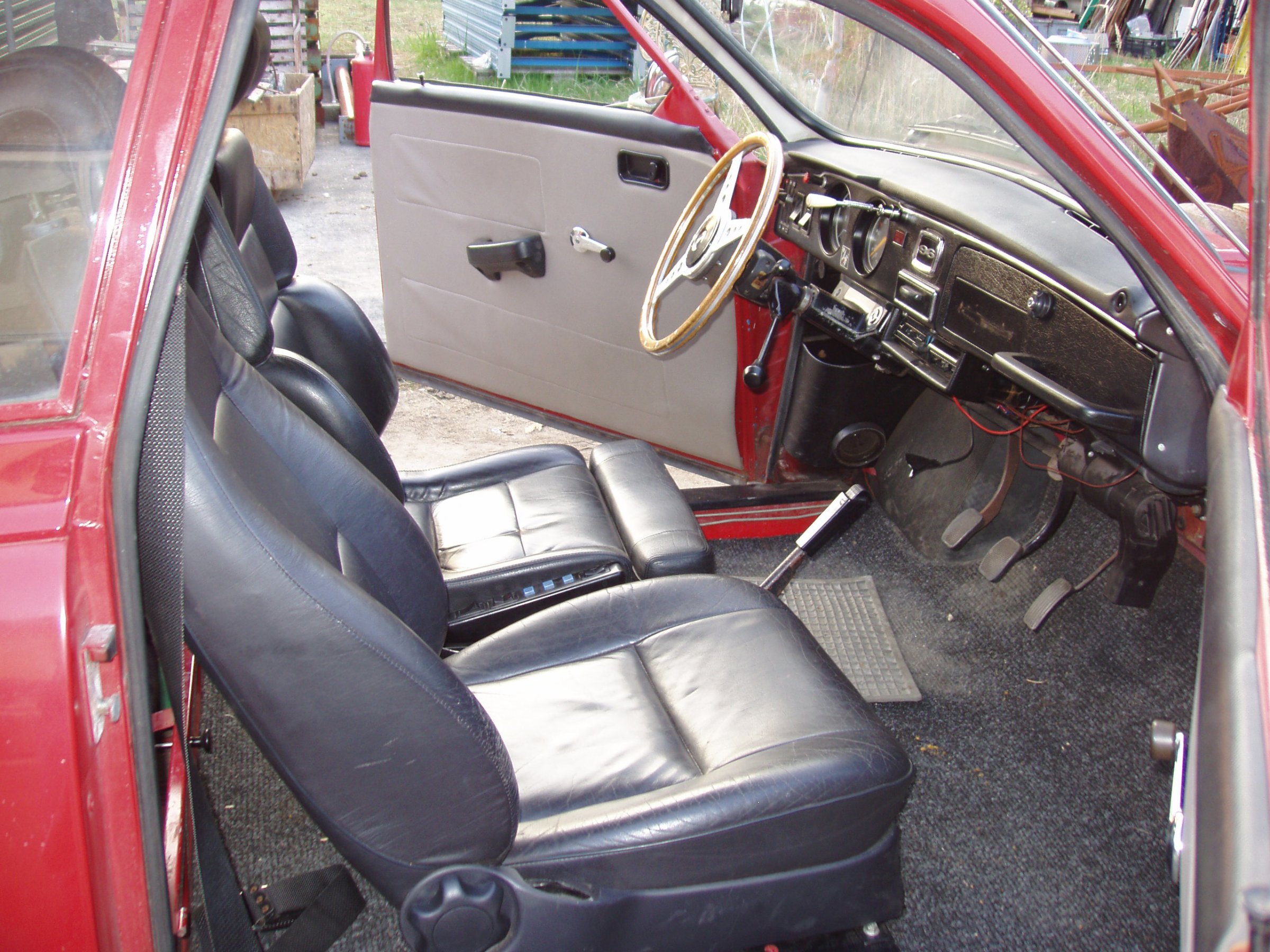

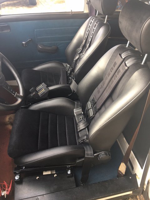

So, es hat etwas gedauert und Sitze aus einem Saab 900 I sind es schlussendlich auch nicht geworden, aber mir gefällt's...
Das mit der Sitzkonsole war etwas tricky, aber jetzt wird sie wohl diesen 96er und andere überstehen. Edelstahl und pulverbeschichtet.

Schön gemacht! Viel Spaß! :top:
Feines Gestühl.

Welche Sitze wurden verbaut, bin nämlich auch am suchen eines passenden Gestühls für meinen 96er, die etwas mehr Seitenhalt geben.

Danke!
http://shop.bf-torino.com/bf-autositze/nurburgring-r/nurburgring-b10r-kunstleder-cord-schwarz.html
Die Konsolen sind selbst gebaut, da passt nichts von der Stange. Breite der Sitzschienen, Verschraubungen sind komplett anders im Vergleich zu den originalen Saabsitzen. Achte darauf für links und rechts jeweils eine eigene Konsole zu fertigen oder fertigen zu lassen. Die Geometrie muss jeweils anders sein.
Ach ja und Saab wäre nicht Saab, wenn es nicht doch noch jeweils etwas mehr von einander abweichen würde.... Nur eine Seite für die Konsole auszumessen und die andere Seite dann einfach nur andersherum zu bauen, ist zwar logisch gedacht, aber eben nicht Saab. Es waren jeweils Abweichungen von bis zu 10mm und bis zu 3 Grad in den Winkeln - Damals wurde eben noch alles von Hand eingeschweisst - auch die Aufnahmen für die Sitzkonsolen.
Also genau messen, die Teile nur heften, halten, prüfen, messen. Lieber vor dem zusammenschweissen 3mal das Ganze. Löcher erst zum Schluss bohren. Langlöcher oder grosse Bohrdurchmesser sind zu vermeiden!
Es soll bitte nicht altklug klingen, aber "gebranntes Kind"..........................
Vielen herzlichen Dank für die Infos und vorallem auch für die guten Ratschläge. Kann man nie genug bekommen davon. Sehr nett.

.....was meinst Du mit bequem? Du mußt Dich in der Kurve nicht mehr am Lenkrad festhalten und hast ein viel besseres Gefühl für die Straße.
Bevor Du weiter auf die alten Sitze bietest, frage erstmal den Sattler, was das Aufarbeiten kostet, da kommen neue Torinos meist günstiger, zumal Du sie Dir mit dem passenden Stoff bauen lassen kannst.
Eine Konsole mußt Du nicht schweissen, einfach ein Bandeisen mit den passenden Löchern auf die original Konsole schrauben ,vorne eins quer, und die Höhe mit Unterlegscheiben regulieren. Ich hab mir das zunächst aus Holz gebaut und so lange ausprobiert,bis ich die Idealform hatte.

Mit der Frage nach bequem meinte ich ob sie nicht zu eng sind für meine Pölsterchen... Werde versuchen, irgendwo Probe zu sitzen in den Torino-Sitzen.
Vielen Dank für die Hinweise zur Konsole, werde ich auch so machen. Zuerst gehe ich jetzt aber nach Schweden in die Ferien und werde dort in Trollhättan das Saab-Museum besuchen..
