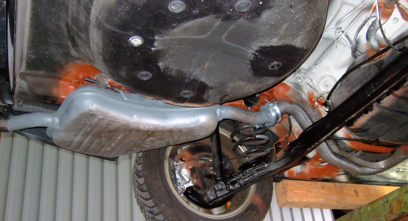

Da der Tank ausgebaut ist habe ich dann zusätzlich noch ein paar angerostete Stellen am Unterboden mit Rostumwandler und Rostschutz Farbe behandelt, irgendwie sieht das jetzt Lustig aus
Kenne ich auch... :biggrin:
Ich hab dann den Unterboden komplett in hellgrau gemacht - neuerliche Ansätze der baunen Pest lassen sich so sehr schön frühzeitig erkennen - und bunt behandeln... :rolleyes:
